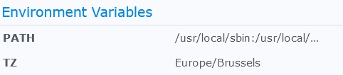

J'ai déjà une variable TZ définie pour mon container ZoneMinder:
(screenshot de l'interface Syno)
https://rehost.diberie.com/Picture/Get/f/55277
Elle s'applique bien pour l'interface qui affiche la bonne heure mais les évènements enregistrés sont eux décalés d'1H et il semblerait que cela vienne du fuseau MySQL mais pourquoi est-ce que MySQL n'utilise pas le même fuseau et comment je peux forcer le fuseau de MySQL a utiliser le même fuseau horaire que celui défiini dans les variables de mon container? :??:

Tu utilises une image qui embarque MySQL/MariaDB, ou tu as un container à part ?

Posté le 08-12-2021 à 13:57:45  profilanswer
Ben en disant la même chose à ton conteneur MySQL :o
n°1470768
e_esprit
Posté le 08-12-2021 à 14:01:48  profilanswer
On dirait que c'est le cas oui : https://github.com/dlandon/zoneminder.machine.learning
@Mariton : demande du support au dev de l'image, ou passe sur autre chose, parce que là
c'est pas une installation de MySQL au standard Docker, alors ça va être compliqué de t'aider.
EDIT : l'auteur lui même déconseille un peu son utilisation au passage :D
Zoneminder Docker (Deprecated)
(Current version: 1.36)
This container will no longer be maintained or updated. The current ZM Event Server is being phased out at the end of 2021 and this container will not be updated when a new ZM Event Server is released.
Message édité par e_esprit le 08-12-2021 à 14:03:20

Le container embarque bien MySQL et ce n'est plus celui que j'avais indiqué à l'origine mais celui ci que j'ai installé: https://hub.docker.com/r/bkjaya1952 [...] ker-latest

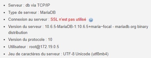

Posté le 03-01-2022 à 22:20:19  profilanswer
Hello !
Need help, il y a un truc que je capte pas...
Je me suis mis à faire tourner des containers sur un syno pour ma domotique, via un docker compose pour l'installation et la mise à jour. Actuellement, j'ai home assistant, zigbee2mqtt, influxdb, nodered, mqtt qui tournent sans problème et communiquent bien entre eux. J'ai voulu ajouter mariadb et phpmyadmin, pour ajouter une bdd "à court terme" à HA (influxdb sert pour le long terme).
Voilà comment est monté le docker-compose :
Code :
  1. db:
  2.     container_name: db
  3.     image: mariadb
  4.     restart: always
  5.     ports:
  6.       - 3306:3306
  7.     volumes:
  8.       - /volume1/docker/mariadb/db:/var/lib/mysql
  9.     environment:
  10.       - MYSQL_ROOT_PASSWORD=XX
  11.       - MYSQL_DATABASE=HA
  12.       - MYSQL_USER=YY
  13.       - MYSQL_PASSWORD=XX
  14.   php:
  15.     container_name: phpmyadmin
  16.     image: phpmyadmin/phpmyadmin:latest
  17.     restart: always
  18.     ports:
  19.       - 3305:80
  20.     environment:
  21.       - PMA_ARBITRARY=1
  22.       - PMA_HOST=db
  23.       - PMA_USER=root
  24.       - PMA_PASSWORD=XX
  25.     depends_on:
  26.       - db
php communique bien avec la BDD, et rien dans les logs ne me font penser à des erreurs.
J'ai paramétré HA selon la doc, comme ceci (192.168.0.20 étant l'IP du NAS qui héberge docker) :
https://rehost.diberie.com/Picture/Get/f/57801
Code :
  1. mysql://root:XX@192.168.0.20:3306/HA?charset=utf8
Problème : j'ai une erreur sur HA, qui n'arrive pas à se connecter à la BDD
Code :
  1. sqlalchemy.exc.OperationalError: (MySQLdb._exceptions.OperationalError) (2002, "Can't connect to MySQL server on '192.168.0.20' (115)" )
  2. (Background on this error at: https://sqlalche.me/e/14/e3q8)
Je ne comprends pas l'erreur. Je soupçonne une erreur de réseau, parce l'ip affichée sur phpadmin est différente de l'IP du NAS
https://rehost.diberie.com/Picture/Get/f/57803
Je précise que j'arrive à me connecter sans souci sur la BDD MariaDB du package syno, qui est sur le port 3307.
Une idée de ce qui merdouille ?
Merci !

Posté le 04-01-2022 à 09:06:38  profilanswer
Pourquoi tu n'utilises pas le réseau interne de Docker (en 172.19.0.X) pour faire communiquer tes conteneurs entre eux ?
