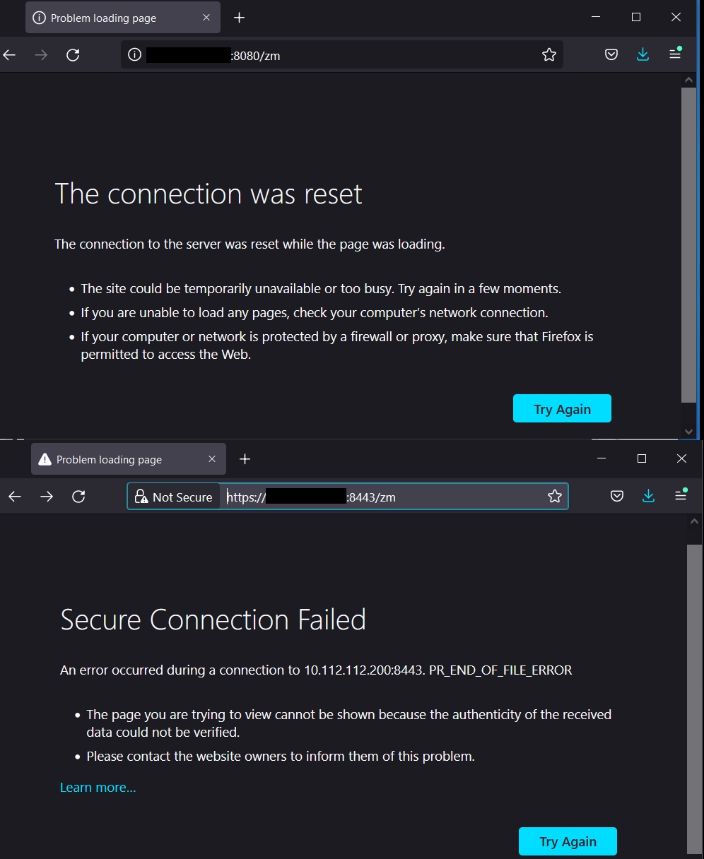

Mariton
Rebelle délinquant
Posté le 26-11-2021 à 15:26:44  profilanswer
Bonjour à tous,
J'avais posté sur le topic Synology mais on m'a fait remarqué que ma question serait plus pertinente ici ;)
J'aimerais installer zoneminder sur mon Syno (DS916+) via Docker, j'avais déjà réussi à la faire avec un package qui est maintenant obsolète mais j'avais un problème d'allocation mémoire (shm trop petit et saturé, je ne pouvais faire fonctionner qu'une caméra à la fois).
J'ai trouvé une version plus récente (dlandon/zoneminder.machine.learning) qui permet d'ajuster la taille du shm au moment de l'installation mais je n'arrive pas à l'installer (soit via l'interface Docker du syno, soit en SSH) :(
Je suis un peu un noob en Linux, j'arrive à installer des packages voire parfois à bricoler certains paramètres quand j'ai des instructions claires mais là, je bloque.
Voici les instruction du package dlandon/zoneminder.machine.learning
Code :
  1. docker run -d --name="Zoneminder" \
  2. --net="bridge" \
  3. --privileged="false" \
  4. --shm-size="4G" \
  5. -p 1443:443/tcp \
  6. -p 9999:9000/tcp \
  7. -e TZ="Europe/Brussels" \
  8. -e PUID="99" \
  9. -e PGID="100" \
  10. -e MULTI_PORT_/START="0" \
  11. -e MULTI_PORT_END="0" \
  12. -p 8080:80/tcp \
  13. dlandon/zoneminder.machine.learning
Quand j'exécute cette commande en ssh sur mon syno, le container se crée mais impossible d'accéder à l'interface...
Une âme charitable pour m'aider?
Merci :jap:
Message édité par Mariton le 26-11-2021 à 15:27:53

e_esprit
Posté le 26-11-2021 à 19:06:43  profilanswer
Pourquoi le mapping de port non symétrique ?
Tu tentes de passer par quel IP:port pour accéder à ton interface ?
Quel type d'erreur ?

Mariton
Rebelle délinquant
Posté le 01-12-2021 à 22:32:23  profilanswer
Merci pour ta réponse.
J'ai repris les instructions originales, voici la commande d'installation (avec le mapping des ports proposé):
Code :
  2. --net="bridge" \
  5. -p 8443:443/tcp \
  6. -p 9000:9000/tcp \
  8. -e PUID="99" \
  9. -e PGID="100" \
  10. -e MULTI_PORT_START="0" \
Les seuls paramètres que j'ai changé sur "shm-size", "TZ", et j'ai ajouté  le "-p 8080:80/tcp" pour un accès HTTP (vu que je n'arrivais pas à me connecter à l'interface en HTTPS.
J'essaye d'y accéder via l'IP de mon Syno sur le(s) port(s) concerné (8443 en HTTPS et 8080 et HTTP) mais voici ce que j'obtiens:
Une idée?
Merci :jap:
Message édité par Mariton le 05-12-2021 à 22:32:39

MilesTEG1
Posté le 01-12-2021 à 22:54:24  profilanswer
Code :
  2. --net="bridge" \
  8. -e PUID="99" \
  9. -e PGID="100" \
https://rehost.diberie.com/Picture/Get/r/54780
Une idée?
Merci :jap:
Que disent les log du conteneur ?

Ton syno est vraiment en 10.112.112.x ?
n°1470627
e_esprit
Posté le 03-12-2021 à 18:45:46  profilanswer
La deuxième erreur c'est pas juste un problème de certificat ?

Merci pour votre aide :jap:
J'ai finalement résolu mon problème en installant une autre image avec une version plus récente et ça marche :)

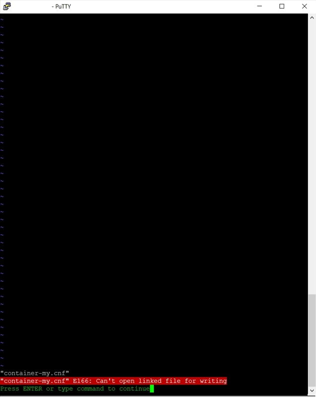

J'ai tenté donc de parcourir le container et j'ai bien trouvé le fichier qui m'intéressait mais je n'ai pas d'éditeur de texte dans mon containeur donc j'ai suivi un tuto qui proposait de copier le fichier dans un autre répertoire, de l'éditer puis de le copier à nouveau dans le containeur...
Code :
  1. docker container cp containerId:/etc/mysql/my.cnf container-my.cnf
editer le fichier avec la ligne de code à ajouter puis
Code :
  1. docker container cp container-my.cnf containerId:/etc/mysql/my.cnf
Ça aurait évidemment été trop beau si j'avais juste pu régler ça avec les 2 lignes de codes que j'avais vu dans un tuto mais évidemment, ca n'a pas marché.
J'ai aussi tenté de le copier dans un autre répertoire de mon Syno en me disant que j'aurais peut-être plus de chance via l'interface graphique et/ou d'accéder au fichier en parcourant le répertoire partagé depuis mon PC via Windows et de l'éditer sous Notepad++ mais bien que le fichier soit bien présent sur un répertoire partagé, il n'apparaît ni dans le Filemanager du Syno, ni dans le répertoire si j'y accède depuis Windows (alors qu'il est bien listé dans les fichiers du répertoire quand je tape ls dans putty  :heink: ). Certainement une subtilité que je ne connais pas (genre fichier caché) :/
Déjà, sur le Syno, j'ai du utiliser vim car pas de nano ou editor.
Ensuite, j'ai bien copié le fichier hors du containeur mais lorsque je veux l'editer via
Code :
  1. vim container-my.cnf
J'obtiens un fichier qui semble vide, c'est normal?  :??:
https://rehost.diberie.com/Picture/Get/r/55260
Et si je tente quand même de l'éditer, j'obtiens le message d'erreur "Can't open linked file for writing" :/
Comment je peux faire pour ajouter ma simple petite ligne de code au fichier d'après vous?
J'aurais jamais imaginé que ca soit si complexe d'ajouter une pauvre ligne de code dans un fichier sous Linux [:tinostar]
Message édité par Mariton le 07-12-2021 à 23:16:38
n°1470756
e_esprit
Posté le 08-12-2021 à 08:12:05  profilanswer
Oublié la solution de modifier un fichier dans le conteneur, ça sautera à la première mise à jour.
Quelqu'un t'a parlé de définir une variable d'env pour la timezone, t'as creusé un peu cette piste ?
