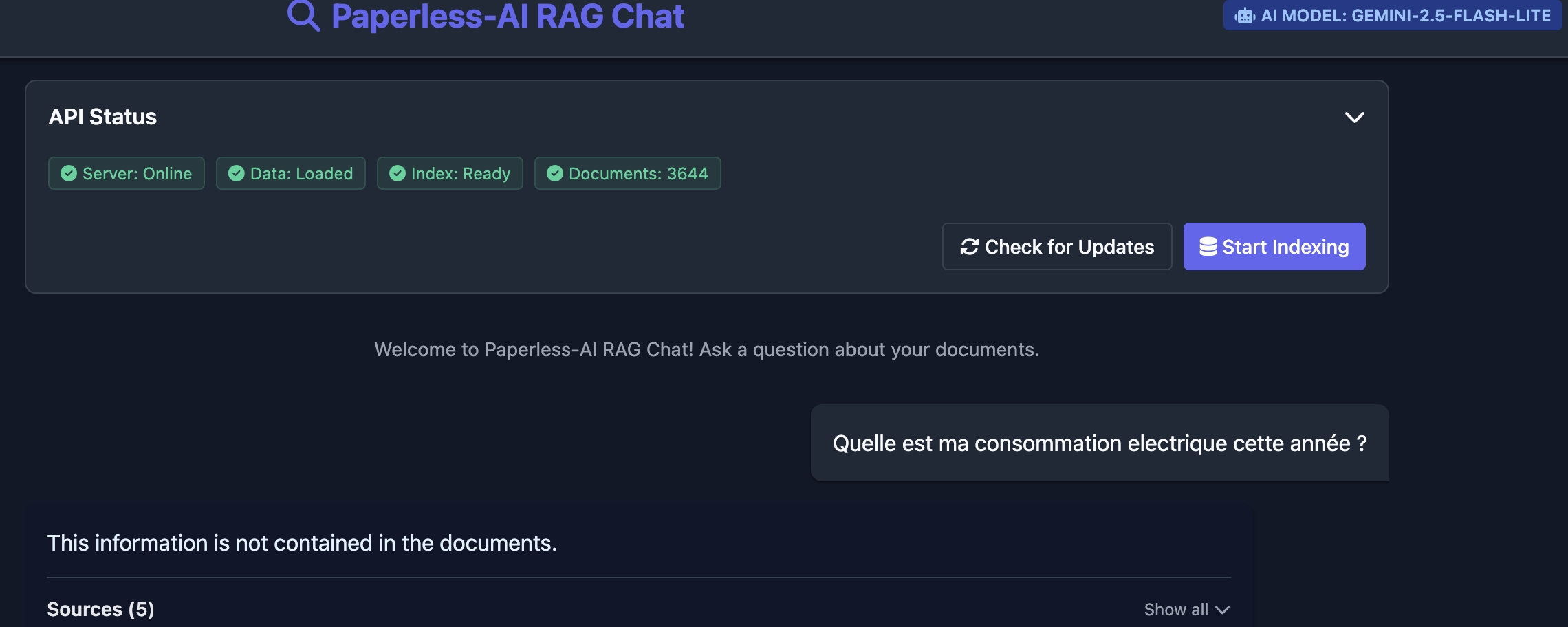

Les gens qui ont un Paperless AI, arrivez-vous à faire fonctionner le RAG?
J'ai l'impression que le Ryzen 7 5700X galère un peu pour faire tourner l'IA sur 5 000 documents.
Je le fait tourner avec l'API gemini , mais je le trouve nul le RAG.

Moi qui avais installé le merdier en espérerant avoir un agent conversationnel à qui demander n'importe quelle info se trouvant dans mes documents. :(
https://rehost.diberie.com/Picture/Get/f/430705
Alors que bien sur j'ai toutes ms factures electriques dans la base.

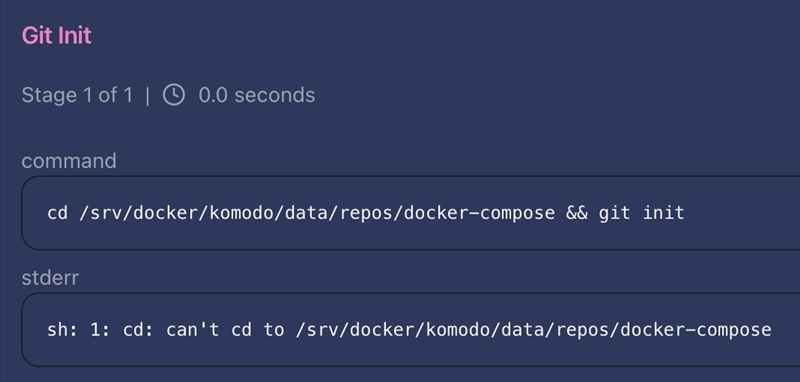

Salut
Je voudrais bien un peu d'aide de ta part pour configurer mon dépôt gitea autohébergé ;)
J'ai configuré le lien vers le site et les ID/Token dans Settings/Providers/Git Accounts.
J'ai ensuite créé un dépôt dans Repos avec l'identifiant créé précédemment.
Mais quand je veux faire un Pull, j'ai cette erreur :
https://rehost.diberie.com/Picture/Get/r/438601
Je ne comprends pas pourquoi il ne peut pas aller dans ce dossier...
C'est le dossier de la variable :
PERIPHERY_ROOT_DIRECTORY=/srv/docker/komodo/data
Comment as-tu procédé ?
Pour info, voilà mon docker-compose.yml :

Haaaa j’ai trouvé !
Il fallait d’abord faire un reclone !!
Ensuite les pull passent sans soucis  :o
Mes ventes : [FeedBack] http://forum.hardware.fr/hfr/Achat [...] 4599_1.htm

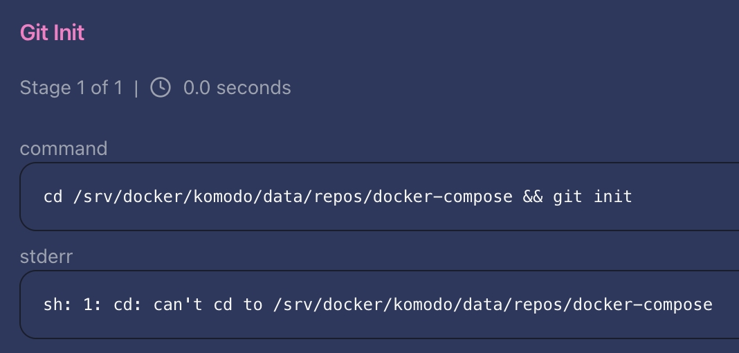

the_fireball a écrit :
Les trois quart de mes stack Komodo sont des compose.yaml + .env stockés dans un repo git de mon instance forgejo.
Je clique sur deploy dans l’interface et hop il va tout récupérer comme un grand. Je ne me préoccupe pas de là où il fait son git clone, c’est son problème.
J’ai juste une stack spéciale pour Harbor pour laquelle j’ai du monter le fs la contenant dans le conteneur periphery pour l’importer
Le plus chiant a été de configurer le user/password/token et l’URL dans Komodo, pour git et ma registry privée
Ton Periphery est installé comment ? Docker ou systemd ?
Moi c’est docker…
Et si je ne mets pas de chemin il ne trouve pas car les fichiers yaml sont nommés docker-compose.yaml…
Tu pourrais faire quelques captures s’il te plaît ?

Posté le 17-10-2025 à 09:45:51  profilanswer
Moi c’est docker…
C'est une APPS installée via TrueNAS, via docker donc. Mais le reste, c'est de la magie gérée par TrueNAS
TrueNAS crée automatiquement les volumes nécessaires pour Komodo
containers/ix-apps/app_mounts/komodo                                                          707M   807G   120K  /mnt/.ix-apps/app_mounts/komodo
containers/ix-apps/app_mounts/komodo/backups                                                   96K   807G    96K  /mnt/.ix-apps/app_mounts/komodo/backups
containers/ix-apps/app_mounts/komodo/periphery_root                                          2.90M   807G  1.82M  /mnt/.ix-apps/app_mounts/komodo/periphery_root
containers/ix-apps/app_mounts/komodo/pg_data                                                  701M   807G   279M  /mnt/.ix-apps/app_mounts/komodo/pg_data
containers/ix-apps/app_mounts/komodo/repo_cache                                              2.43M   807G  2.42M  /mnt/.ix-apps/app_mounts/komodo/repo_cache
containers/ix-apps/app_mounts/komodo/syncs                                                     96K   807G    96K  /mnt/.ix-apps/app_mounts/komodo/syncs
containers/ix-apps/docker                                                                    8.72G   807G  8.72G  /mnt/.ix-apps/docker
containers/ix-apps/truenas_catalog                                                            296M   807G   296M  /mnt/.ix-apps/truenas_catalog
Je retrouve mes stacks dans /mnt/.ix-apps/app_mounts/komodo/periphery_root/stacks et c'est la qu'il faut ses git clone/pull
Pour le cas spécial d'Harbor, j'ai juste rajouté le volume contenant le docker-compose.yaml dans le container periphery et dans la gui, lors de la création de la stack, j'ai choisi files on server et indiqué le chemin
Tu peux choisir le nom du fichier yaml.
File Paths
Add files to include using 'docker compose -f'. If empty, uses 'compose.yaml'. Relative to 'Run Directory'.
Tu cliques sur le + Filepath et tu choisis ton docker-compose.yaml
Je n'ai pas cherché si c'était possible de configuer ça par défaut
