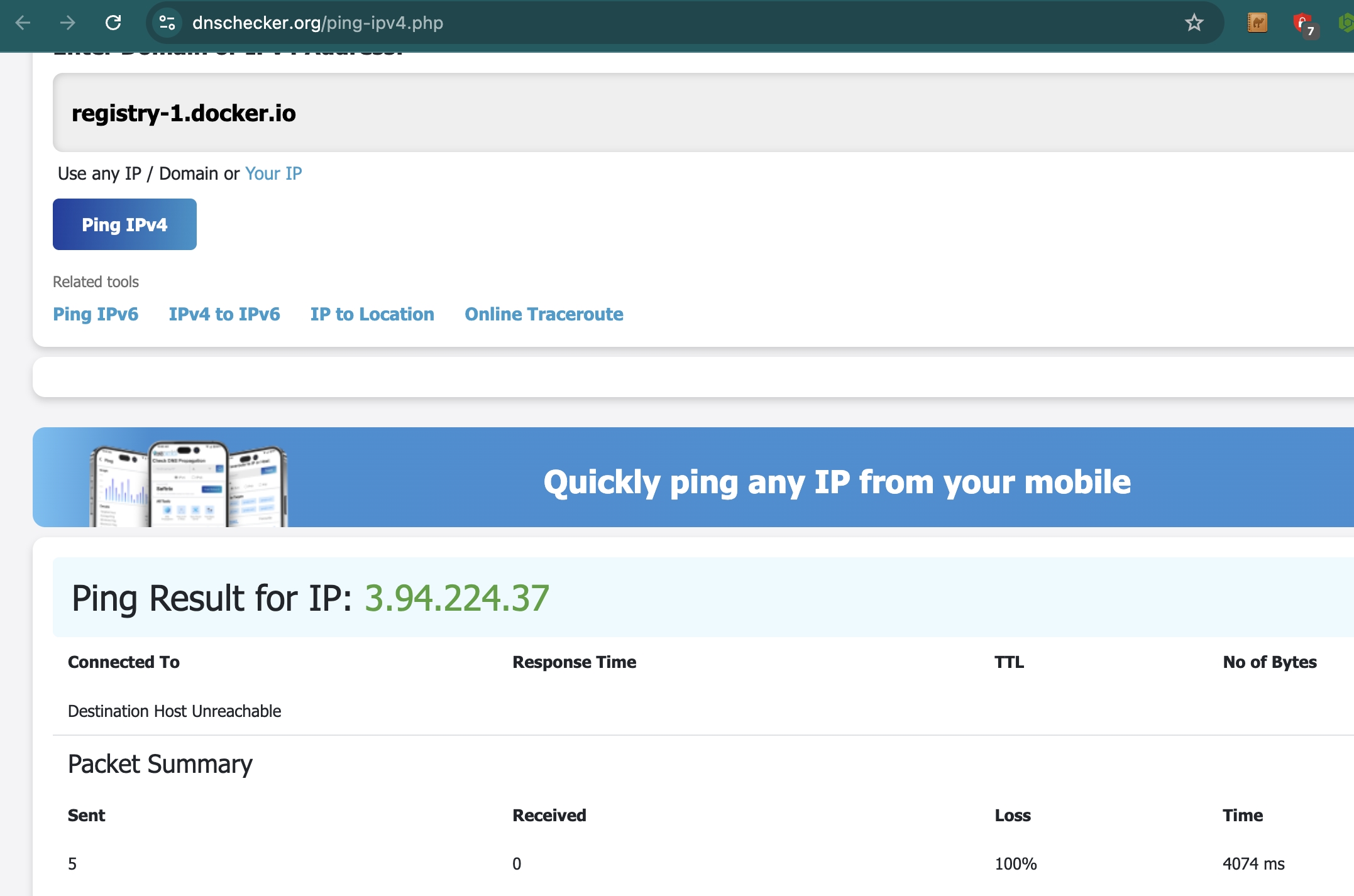

Hello guys,
Je n'arrive pas à télécharger mes images sur dockerhub et effectivement:
ping registry-1.docker.io
PING registry-1.docker.io (44.208.254.194): 56 data bytes
Request timeout for icmp_seq 0
Request timeout for icmp_seq 1
Request timeout for icmp_seq 2
^C
--- registry-1.docker.io ping statistics ---
4 packets transmitted, 0 packets received, 100.0% packet loss
Je pensais que çà venait de ma connexion, mais un test depuis un ping online, me donnne la même chose.
https://rehost.diberie.com/Picture/Get/f/407902
Pourtant selon https://www.dockerstatus.com/
Les serveurs sont up.
Ca donne quoi chez vous ?
n°1501739
e_esprit
Posté le 13-07-2025 à 16:15:05  profilanswer
Un ping ça n'a jamais été un test d'accessibilité.
Teste plutôt avec un curl en https :o
