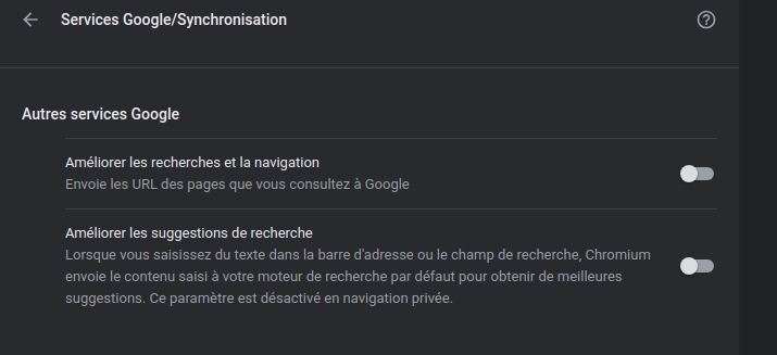

n°1489456
hfr of the​ dead
Posté le 02-02-2024 à 15:15:36  profilanswer
Bonjour,
y'a qques années, j'utilisais chromium sur lubuntu et il permettait (vers 2019-2020) de se logger via son profil chrome et récupérer extensions, favoris, etc...
je sais que la fonctionnalité a disparu vers 2020.
C'est revenu depuis ?
Merci d'avance
Message édité par hfr of the dead le 02-02-2024 à 15:16:10
n°1489457
PetitJean
RATATATA
Posté le 02-02-2024 à 15:28:43  profilanswer
non
oui
n°1489458
burn2
Pour ceux qui viendront après
Posté le 02-02-2024 à 15:30:32  profilanswer
La seule chose qu'il y a:
https://rehost.diberie.com/Picture/Get/t/251287
