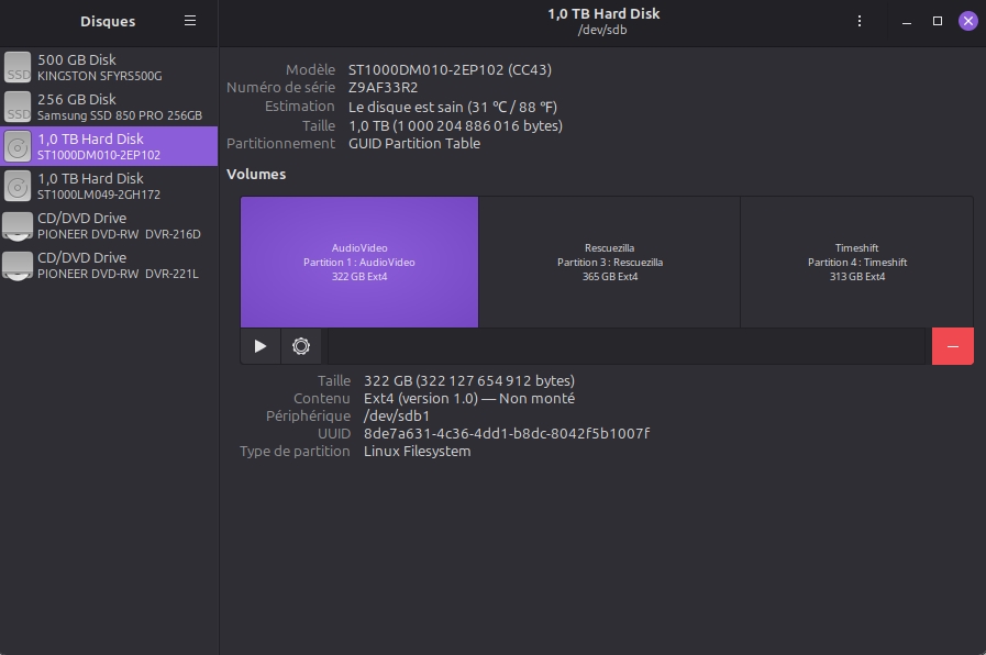

vu que j'ai pu formater mon disque windows, j'ai réorganisé mes disques dur pour faire de la place.
en faisant ça, j'ai supprimé une partition sur un disque (c'était voulu), mais maintenant, les numéros sont plus dans l'ordre :
https://rehost.diberie.com/Picture/Get/t/453131
j'ai supprimé la partition 2 et j'ai dispatché moitié/moitié sa capacité entre 3 et 4.
je pensais que 3 deviendrait 2 et 4 deviendrait 3 après ça, mais non. ça reste à 3 et 4
c'est normal ? y'a moyen de leur filer le "bon" numéro, j'ai peur que ça m'empêche de dormir  :o  :lol:

C'est une hérésie pour moi de partitionner des ssd !
Du coup j'en sais rien, j'ai pas d'expérience désolé :o

n°1506644

Posté le 06-12-2025 à 09:41:48  profilanswer
Même les autres disques durs, à part la partition boot/swap bien sûr.
J’ai toujours préféré faire des dossiers distincts dans le même disque, c’est beaucoup plus souple (pour autant qu’on sauvegarde bien le bon dossier pour les données à garder).

Bweezy
Posté le 06-12-2025 à 10:21:44  profilanswer
Y a pas d'hérésie, ça dépend des pratiques et des besoins.
Le /home, si on considère que c'est un "dossier" important, c'est bien pour le sauvegarder à part (a fortiori si on écrase l'OS). Mais à la rigueur, pourquoi pas le laisser tel quel sous /
Et pour les données, j'ai toujours fait des /data1 /data2 etc. Là aussi, question de clarté.
Quand on utilise plusieurs OS sur le même disque, on y accède de façon indépendante : pas besoin d'aller sur la partition Mint, depuis la partition Debian ou MX. C'est du data, pas du système.
La mamma dei cretini è sempre incinta
n°1506656
Skopos
Posté le 06-12-2025 à 11:32:24  profilanswer
Quand j'ai installé Mint j'ai gardé une partition vide dans l'optique de tester une autre distro plus tard et j'ai fait une partition data comme tu dis. J'étais pas certain que ça marche à cause des permissions ou je sais pas... mais si j'utilise le même nom d'user pour la seconde distro ça passe je suppose, exact ?

burn2
Pour ceux qui viendront après
Posté le 06-12-2025 à 11:38:04  profilanswer
C'est plus l'id que le nom qui compte.
n°1506659
Skopos
Posté le 06-12-2025 à 11:58:44  profilanswer
ok, trouvé ça pour comprendre un peu mieux... https://linuxhandbook.com/uid-linux/
Donc avec un autre système, même avec un nom identique je pourrais avoir à changer l'UID de mon user pour qu'il match l'actuel utilisé pour leur création si je comprend bien.
n°1506660
burn2
Posté le 06-12-2025 à 12:08:20  profilanswer
SI l'ordre de création des users n'est pas le même ou que l'id ne commence pas au même numéro oui.
n°1506663
Hermes le ​Messager
Breton Quiétiste
Posté le 06-12-2025 à 14:01:22  profilanswer
Oui...
Bon on va pas trop se mentir : en 2025, créer des partitions séparées, qui plus est avec un SSD ne rime plus à rien. Le /home contient aussi bcp de fichiers de config (tout ce qui est .local etc...) et donc ce n'est pas une bonne idée de vouloir ensuite le réutiliser avec une autre distro (c'est même clairement une très mauvaise idée).
à la limite, une partition "data" qui ne contiendrait QUE tes documents... Mais bon, ce n'est tout simplement plus comme cela qu'on procède. La bonne méthode, c'est un owncloud, un google drive, un onedrive etc... Ou un lecteur réseau qui contient tes documents et les rend disponible pour d'autres OS.
Message édité par Hermes le Messager le 06-12-2025 à 14:01:42

Skopos
Posté le 06-12-2025 à 14:09:46  profilanswer
Hermes le Messager a écrit :
Oui...
Oui j'avais bien compris avant l'install que ce serait probablement pas une bonne idée pour le /home pour les raisons que tu cites. J'ai l'ai donc laissé avec le /. Ce les différents dossiers utilisateur (documents, download &co) qui sont sur la partitions /data et je n'ai que des liens qui les pointent dans le /home/user.

burn2
Posté le 06-12-2025 à 14:11:01  profilanswer
Perso ça fait un moment que je ne fais plus de partition séparé.
Je fais juste le /boot en séparé et non chiffré, et tout le reste dans /.
Mais de mon côté je n'essaie pas plusieurs os sur le même pc, je teste en virtualisation si besoin.
n°1506666
Bweezy
Posté le 06-12-2025 à 14:11:20  profilanswer
Tu l'accèdes (ou "mount" ) avec le password de ton user (root) de l'OS que tu utilises. Idem si tu montes la partition Windows.
Mais tu peux monter automatiquement la partition dans chaque /etc/fstab des différents OS installés.

Skopos
Posté le 06-12-2025 à 14:34:13  profilanswer
Oui c'est ce j'avais prévu de faire :jap:
Mais pour l'instant j'installe rien en physique, et je testerai éventuellement avant dans une VM.
La motivation initiale c'était plus de tester au long court différents DE que de tester des distros je crois, mais ma session bspwm/rofi/polybar m'occupe assez pour l'instant pour ne pas me plonger dans l'install d'un autre OS :D
