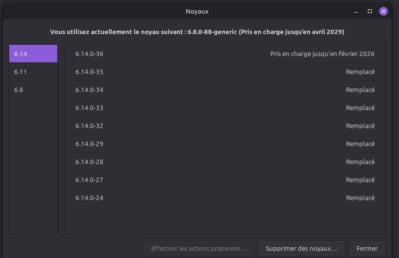

Posté le 28-11-2025 à 15:30:42  profilanswer
flash23 a écrit :
Revenir ?
Je n'y ai jamais été.  :D
Ça ne fait que récemment que je suis passé à Linux, donc, depuis le début je suis en 6.14.
idem pour moi, mais depuis le début, je suis sur le kernel installé à la base (le 6.8).
j'ai commencé avec le 6.8.50 je crois
je sais pas comment t'a fait pour avoir une installation avec le 6.14  :o
flash23 a écrit :
Quels seraient les impacts de passer en 6.8 ?
(autre que celui de faire fonctionner ma CG)
N'est-ce pas une forme de "régression" ?
Ne vaut-il pas mieux, dans l'absolu, être sur le dernier kernel ?
les impacts ? bah déjà y'a la date
le 6.14 est pris en charge => 02/2026
le 6.8 => 04/2029
et comme disent les autres, si ton matos est pas trop récent, ça devrait marcher aussi avec le 6.8
d'après ce que j'ai compris, les derniers kernels, c'est pour que le matos récent soit pris en charge.
au pire, tu fais une sauvegarde de ton système en 6.14 (perso j'utilise rescuezilla) et tu teste le 6.8 ensuite
 [:michel_cymerde:7]

Skopos
Posté le 28-11-2025 à 16:22:59  profilanswer
le 6.8 => 04/2029
 [:michel_cymerde:7]
T'as vu ça où ?
Il doit être sous la 22.2 comme moi.
https://www.linuxmint.com/download_all.php

n°1506178
PinkFloyd3​1
Posté le 28-11-2025 à 16:44:29  profilanswer
Skopos a écrit :
T'as vu ça où ?
beh là
https://rehost.diberie.com/Picture/Get/t/451397

Skopos
Posté le 28-11-2025 à 17:38:37  profilanswer
ah oui, trouvé :D
du coup je suis tout confus maintenant :o
fev26 parce que 22.3 sortira en janvier je suppose, avec une autre version du kernel maintenue jusqu'à la sortie de Mint 23 ?
Mais si après on ne veut pas faire la maj de version vers 23 il faut rétrograder le kernel pour bénéficier du support jusqu'en 2029, c'est ça ?
