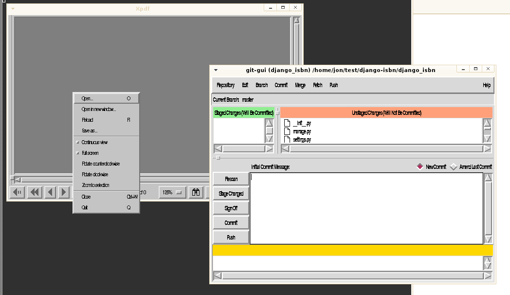

J'ai quelques problèmes de police sur des applications utilisant Tk ou *Motif (ici avec git-gui et xpdf) :
http://multani.info/images/tk.th.png
Par contre, j'ai aucune idée comment régler ça :/ Ça me le fait aussi sur un nouveau compte, donc à priori ça vient pas de ma config de mon utilisateur.
Une idée ?
