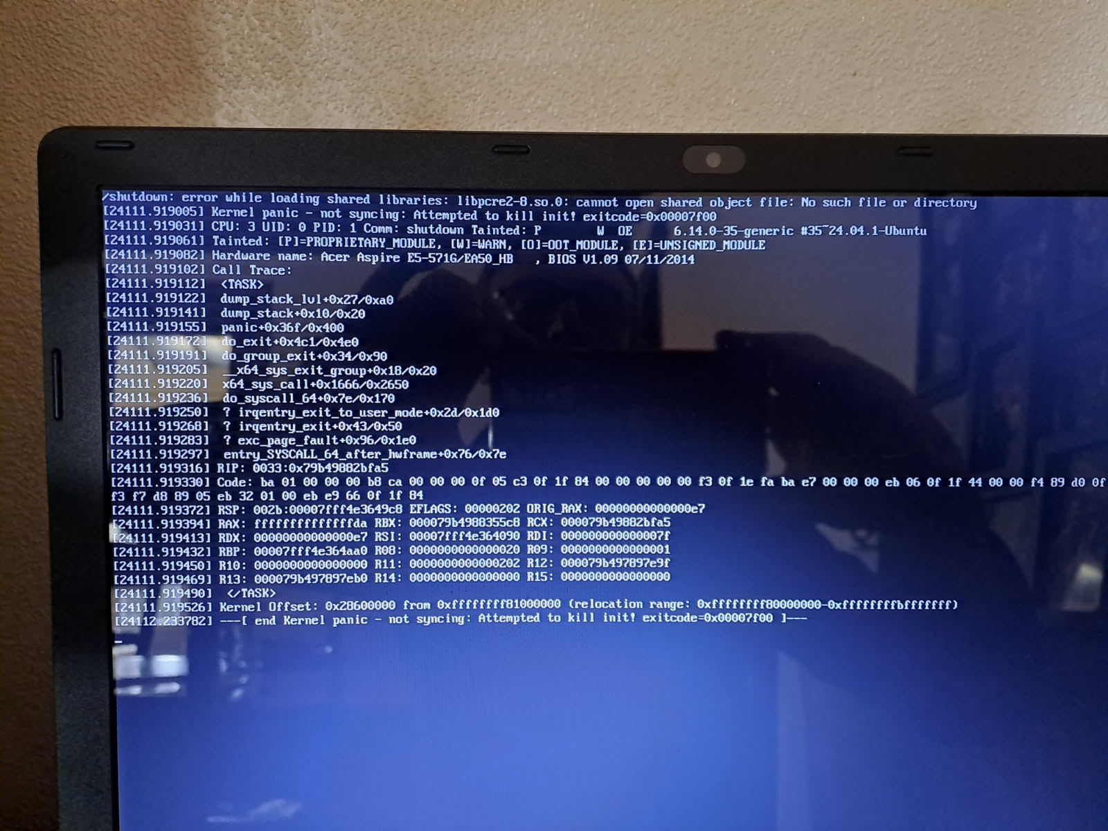

Help, mon daron a un souci sur Mint xfce car il vient de faire une maj :
https://rehost.diberie.com/Picture/Get/r/450232
Bien sûr j'habite à 800 bornes de lui :/

Posté le 24-11-2025 à 10:58:15  profilanswer
C’est à l’arrêt, ça ? Vu que ça se produit à 24 111 secondes après le dernier démarrage…
L’erreur est donc que le processus servant à arrêter le système crashe car il ne trouve pas le fichier libpcre2-8.so.0 (apparemment, il est nécessaire pour ça, mais le fichier n’existe pas ; peut-être que la MAJ a oublié de créer un lien symbolique requis). Et après, il arriverait pas à « faire un sync » (nécessaire pour le démontage propre des disques) et tenterait de tuer le processus « init » (le processus initial, qui gère tous les services système et est le premier à être lancé au démarrage).
Il a essayé de redémarrer ? Si ça se trouve, faut juste relancer et ça se règlera de soi-même (même si ça ne devrait évidemment pas arriver).
Message édité par Trit' le 24-11-2025 à 10:59:55
Responsable TU Vivaldi depuis le 29/4/2024. N’utilisez pas de LLM pour me répondre, merci. #NoAI
n°1505918
Posté le 24-11-2025 à 11:16:12  answer
Il me dit que c'est arrivé quand il a cliqué sur le bouton redémarrer qui est apparu à la fin de la MAJ. Je vais lui dire de forcer le reboot et je pense qu'à Noël je lui laisserai une clé USB avec Mint dessus au cas où (je comprends que ça peut servir de dépannage).
n°1505920
Posté le 24-11-2025 à 13:55:00  answer
Après reboot manuel c'est rentré dans l'ordre, ouf !

Trit'
Posté le 24-11-2025 à 14:13:59  profilanswer
Eh ben, voilà ! :)
Ouais, il peut arriver que des mises à jour nécessitent vraiment de redémarrer (parce que la version actuellement chargée dans la RAM n’est plus celle présente sur le disque). Dans le cas du noyau ou d’autres logiciels critiques, c’est pas un état à faire perdurer pour éviter des incompatibilités.
Ça ne change rien au fait qu’une MAJ du système bien faite (et là, je parle de comment l’équipe de Mint aurait dû la préparer ; pas de ton père qui ne devrait normalement pas avoir à se soucier de ça, et encore moins se demander si faire la mise à jour ne va pas causer des problèmes comme celui-ci) ne devrait pas causer un plantage. Surtout sur une distribution qui se veut aussi clefs-en-main et pas prise de tête comme Mint. Après, il pourra toujours y avoir des couacs à l’occasion, mais faut que ça reste une exception.
n°1505922
Posté le 24-11-2025 à 14:31:29  answer
Ouais j'avoue que j'ai cru perdre trop rapidement en crédibilité mais ça va :D

    Créez le dossier de stockage : sudo mkdir -p /var/log/journal
    Forcez le stockage sur disque : Ouvrez le fichier de configuration : sudo nano /etc/systemd/journald.conf Cherchez la ligne #Storage=auto, enlevez le # et changez-la en Storage=persistent.
    Redémarrez le service : sudo systemctl restart systemd-journald
Désormais, après un plantage, la commande journalctl -b -1 -e affichera bien les dernières secondes avant l'extinction.
2. Analyse de votre capture d'écran
Même si ce n'est pas le log du crash de 14h, votre écran montre des erreurs répétées qui peuvent être liées à l'instabilité :
    ACPI BIOS Error : Vous avez de nombreuses erreurs AE_NOT_FOUND. Ce sont des erreurs de communication entre Linux et votre carte mère. Souvent bénignes, elles peuvent parfois causer des gels si la gestion de l'énergie (batterie/veille) déraille.
    Timed out waiting for device : Le système a mis trop de temps à monter un disque (UUID 02e92fa3...). Si Signal essayait d'accéder à des photos sur un disque externe ou une partition mal configurée, cela peut provoquer un gel complet du système.
Vous validez ? :jap:
