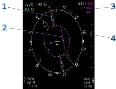

Pour l'arrivée j'ai eu le droit a un VOR DME que j'ai bien chié.
Comment comprendre le texte :
"expect VOR DME Runway 21 approach  via PH308 radial, 90 DME arc" ?
Bon la piste 21 c'est bon...
Le VOR c'est le 113.7. on arrive par la radial 308 mais le 90 ? et pas de distance ? ou la distance  c'est 9.0 NM ?
et ensuite on choppe le LOC en arrivant par cette radiale ?
Edit : Je reformule :o
Tu arrives par le cap 308, tu gardes ton cap pour integrer ton arc DME une fois que tu as atteinds la radial 90 de l'arc du point balise VOR PH308. PH308, sauf erreur, c est le VOR 113.7
Ca ne veut pas dire que tu dois tourner vers la radial 90 (donc tourner à gauche au cap 270) et proceder à une verticale de la balise VOR 113.7. [:quasartone:2]
Ca veut juste dire que tu integres un circuit par cette radial à (par exemple) 9nm de la balise VOR 113.7. Donc tu restes à l'exterieur de la balise de référence à 9nm en faisant un cercle (arc DME) pour atteindre la piste 21 par le Nord en utilisant cet arc.
https://www.crc.id.au/xplane/charts [...] (YPPH).pdf
En page 59, ca dit que tu dois integrer un arc dme à 9nm de la balise VOR PH 113.7 à 2500' pour integrer la piste 21. Souvent le reflexe de débutant , c'est d'écouter au mot le terme radial 90. En fait, si tu navigue en mode HEADING, le vents peut te déporter. S'il te deporte trop à l'est, ca va te permettre de faire un rapprochement de l'arc grace à cette information. Dans ce cas, tu tournes au cap 270 (radial 90) et une fois proche de 9nm, tu integres ton arc, et tu fais une beeeeelle courbe pour ensuite tourner au cap de piste.
Dans le cas contraire, si le vent t emmenes trop au sud, tu integres ton arc à 9nm et tu fais des corrections regulieres pour faire une beeeeeelle courbe. Une fois à la radial 90 du VOR, ca va t indiquer que tu es positionner, alors tu continues ton arc et tu integres le cap de piste comme expliqué plus haut.
L Arc DME est une methode de navigation qui est très interessante, et ca demande de la pratique, surtout avec un jet (Ca va vite et les corrections sont sensibles). Mais c'est gratifiant de faire cela proprement ;)

Ok pigé merci.
Ouais le gros souci c’est que ça va vite avec le jet. Et pas du tout préparé à ça...
Je vais le refaire, mon point d’insertion était le bon (Woofy).

Pas sur d'avoir bien pigé de mon coté.
C'est quoi la STAR associé? Et tu faisais route vers quel point avant qu'on te clair pour l'arc DME?
La carte fait mention nul par d'une interception de l'arc via le radial 90.
Edit: qlq'un pour nous montrer la jepsen associé ?

Donc tu arrives à Woofy - probablement au cap 128 (308-180).
Pour faire simple (et les puristes m'excuseront :jap: )
[:er1c]
A 2nm de Woofy, tu vires à gauche au 038 (128-90) et tu mets directement le VOR 1 sur la radiale 009 qui t'indiquera la sortie d'ARC.
Affiches l'aiguille qui montre la position 'physique' du VOR (tu peux avoir l'info de la localisation du VOR 1 sur tes instruments en plus de la radiale sélectionnée en CRS - si ça n'est pas le cas mets la fréquence en VOR 2).
https://4.bp.blogspot.com/-B_0pKk3CJAA/TnxmlzhcRhI/AAAAAAAAATs/zCNKAjB7VnE/s1600/image099.jpg
Ici par exemple tu as la radiale en CRS 094 en mauve et la position du VOR en 1. juste à côté, au 090.
Bah durant l'ARC, cette aguille va être parfaitement horizontale et doit rester toute droite [:sarko_aloy2]
- Si elle monte c'est que tu te rapproches, tu donnes un petit coup à gauche.
- Elle va vers le bas ? Tu t'éloignes, un petit coup à droite. Aller vers le VOR.
Doucement le compas tourne et l'aiguille va pointer vers le 9°, en ligne/se chevauchant avec le VOR 1 'CRS'. Là tu te prépares à faire un virage de 90° sur la droite (cap 202) dès que la barre du VOR 1 est au centre !
Pendant que tu effectues ce virage tu switches le CRS du VOR dans l'axe de la piste, 202 donc !
Et là, normalement tu es stable, à 2000 pieds et il te reste grosso-modo 7 nm à parcourir  [:basongwe:4]
