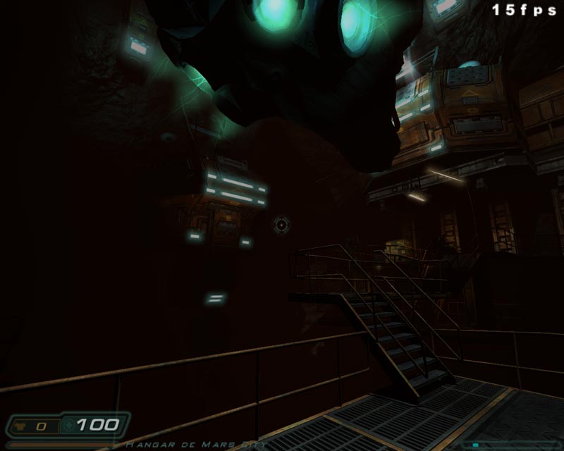

Posté le 30-08-2004 à 11:50:20  profilanswer
Tenez regardez :
http://www.veiry.net/doom3.jpg
Ca ne vous parait pas ridicule vu ma config ??
P4 3ghz 1go de ram 9800pro ??
Je suis en 1280*1024, détail elevés, catalyst 4.8, tout par défaut.
n°2136117
zobbitenfe​r
Posté le 30-08-2004 à 12:01:21  profilanswer
y a de l'aniso sur ton screenshot ... ca doit venir de ca

canardeur
Posté le 30-08-2004 à 12:34:55  profilanswer
lone a écrit :
Tenez regardez :
Ben quand tu regardes le vaisseau c'est un des endroits ou ca bouffe le plus au début (avec la cuisine). Dans quand tu rentreras a l'interieur ca devrait allé beaucoup mieux je pense...
Apres pour ta config c'est ptetre un peu faible mais t'es en 1280 quand meme  :ange:

Posté le 30-08-2004 à 20:07:24  profilanswer
lone a écrit :
Tenez regardez :
surement un prob avec ton gamma...
