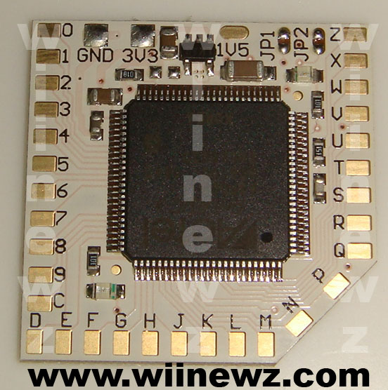

Posté le 04-10-2007 à 12:13:32  answer
Apparement y a de l'espoire pour les D2C
http://wii.gx-mod.com/modules/news [...] toryid=772
ca va etre sympa à poser, le tarif va pas etre le meme !
n°4764255
Le Veilleu​r
Posté le 04-10-2007 à 12:18:03  profilanswer
La puce de Ouf
http://wii.gx-mod.com/images/news/modchips/d2c/d2cfinalb.jpg
Il va pas falloir se rater sur la soudure.
Mon Blog : LeVeilleur.net | Hébergement d'images : Hostipics.net
n°4764286
Posté le 04-10-2007 à 12:27:33  answer
en faites on dirait que c'est toute la puce D2C qui est émulé
n°4764327
Le Veilleu​r
Posté le 04-10-2007 à 12:42:13  profilanswer
Ca serait tellement plus simple de vendre carrément un nouveau lecteur de dvd directement pucé ;)
On aurait juste à le remplacer par le nouveau et Rulezzz
