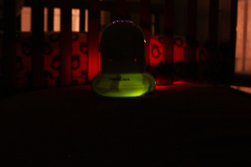

Est ce que certains d'entre vous ont des FI8910W / FI8920W blanches ?
J'aimerais savoir si la qualité du plastique utilisé ne laisse pas fuir la lumière des LEDs du circuit imprimer dans le noir.
Autrement dit, est ce que l'on a un plastique bien opaque ou légèrement translucide ?
merci :)

Pour les FI8910W, j'ai la réponse : Dans le noir, la led Reseau se voit toujours au travers :/
http://ecx.images-amazon.com/images/I/51cW5keSdXL.jpg
