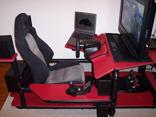

http://images0.hiboox.com/images/1309/99b35e7a4a211192552a968e4d77a11c.jpg
Un autre exemple dans ce cas cockpit complet avec tube en PVC... ce genre de fabrication a plein avantage: prix, facilité de montage, légèreté et rigidité tout monté:
http://www.rickashaysims.blogspot.com/
http://4.bp.blogspot.com/_uPAHzUhrq2w/R6iYi0umjEI/AAAAAAAAAHo/eju53WZrDNU/s320/1531.jpg
Si ça peut te donner des idées  [:nikoluc]

Sinon pourquoi tout le monde inverse son pédalier?
[b]Mon topic de vente
n°578548
Nikoluc
Posté le 17-11-2009 à 16:38:28  profilanswer
wizerty a écrit :
trop beau le 2ième.
Pour une raison toute simple, regarde les pédaliers des voitures.... se rapprocher de la réalité et pour une raison de confort, les pied fatigue moins avec cette position pas pour rien que c'est monter dans ce sens dans les automobiles.
De plus, l'écartement des pédales du G25 n'est pas génial, en l'inversant tu obtient un écartement plus pratique pour le talon pointe et plus réaliste, encore une fois voir pédaliers des autos.
De plus, il est plus confortable pour des histoire d'effort et de sécurité d'avoir la pédale de frein dans l'alignement de la jambe droite et la pédale d'embrayage dans l'alignement de la jambe gauche, ce sont les pédales les plus dures!!! L'ergonomie des pédalier d'auto est bien plus compliquer qu'on le pense... ;)
Message édité par Nikoluc le 17-11-2009 à 16:50:24

Alors dans ce cas je t'invite fortement a regarder le lien ci dessous, un exemple de cockpit avec blocage de siège a roulette avec une armature PVC:
http://www.racingfr.com/forum/inde [...] opic=31483
http://images0.hiboox.com/images/1 [...] 77a11c.jpg
http://4.bp.blogspot.com/_uPAHzUhr [...] 0/1531.jpg
Pratique le PVC mais pas super joli :whistle:

Rien ne t'empêche de les peindre avec une couleur imitation métal, genre arceau de bagnole ;)
Et je ne sais pas si tu as pris la peine d'aller sur les lien, mais fini ça donne ça:
http://images3.hiboox.com/images/2209/9fd342bf5717ff8f24b8825325b09c9b.jpg
