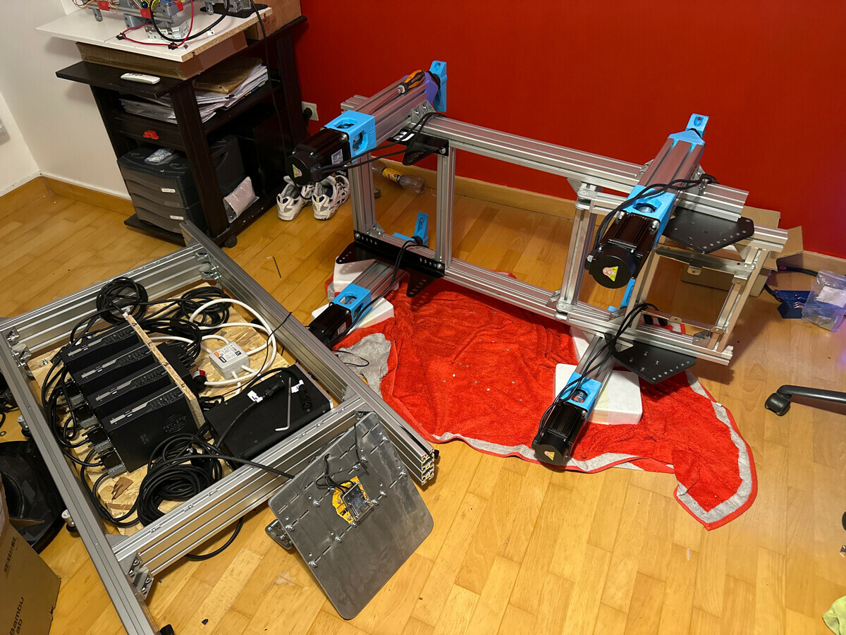

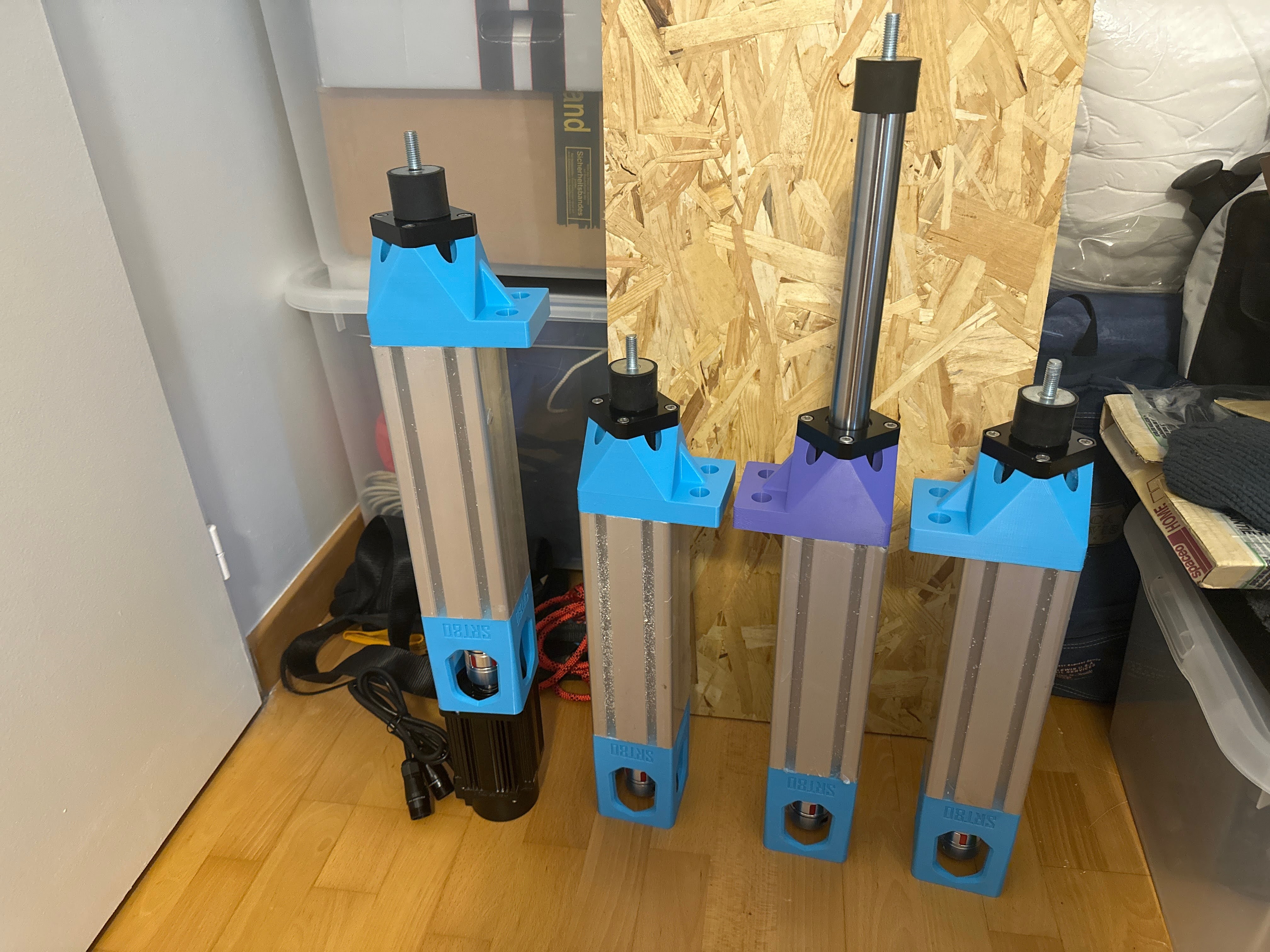

Les SRT80 prennent forme petit à petit, là on a les 4 vérins dont 1 est juste posé sur son moteur pour illustration, les profilés sont encore dans leur plastique de protection pour le moment.
https://rehost.diberie.com/Picture/Get/r/230295
Ca c'est la partie plutôt facile de mon point de vue, c'est de l'impression 3D et du mécano.

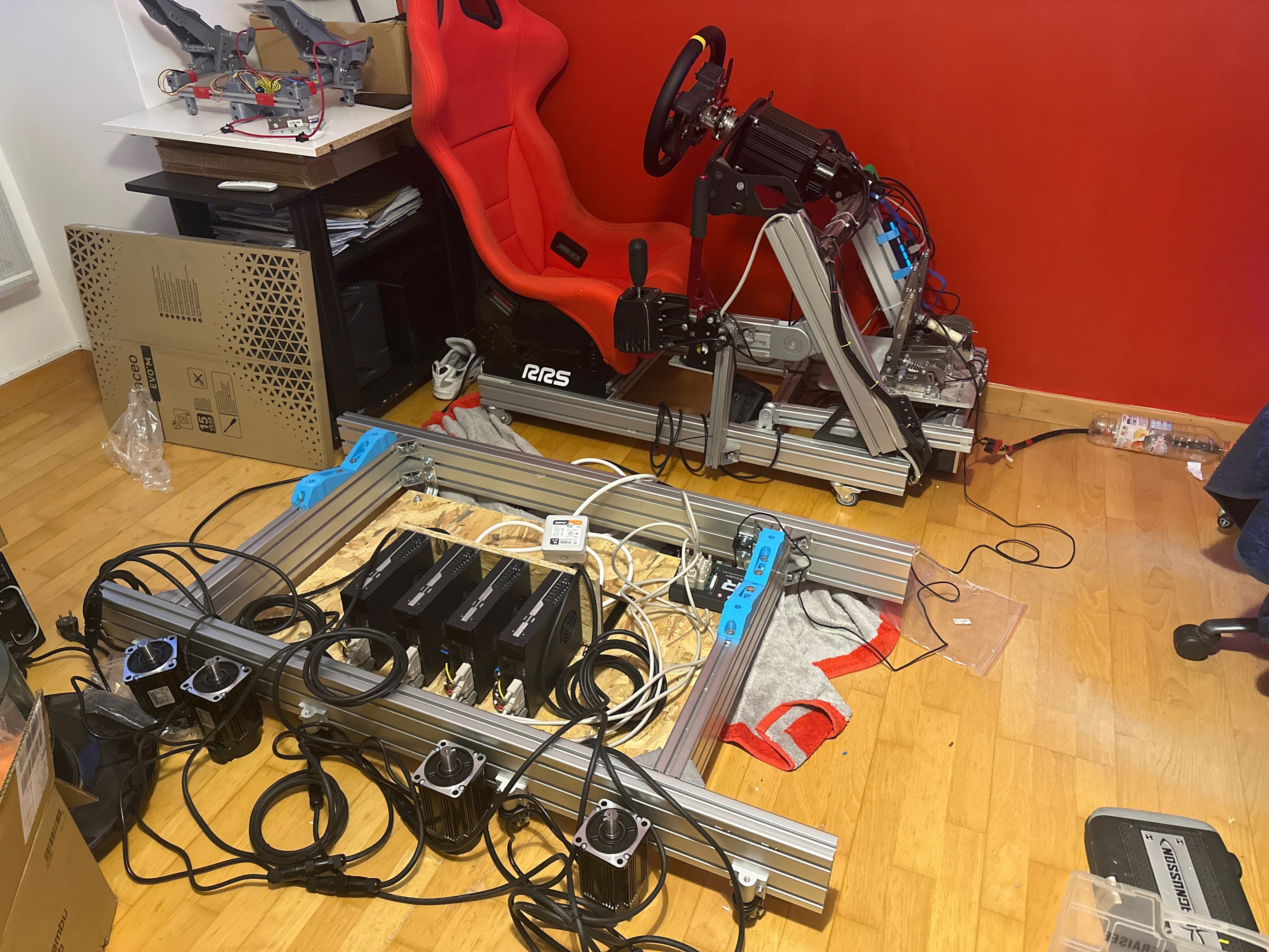

Le plus fastidieux était de l'autre côté avec toute la partie installation des drivers et cablage.
https://rehost.diberie.com/Picture/Get/r/230296
Là c'était juste avant le test de réaction des moteurs en jeu, tout était branché et prêt à lancer RF2.
Tout s'est bien passé, je vais pouvoir monter les moteurs sur les vérins puis il restera "juste" à les monter sur le cockpit actuel et tout poser ensuite sur les supports de silent block sur le cadre fixe du dessous. Pour faciliter le tout je vais devoir TOUT démonter sur le cockpit pour réduire le poids à soulever. Et puis de toute facon, le boitier de commande du Simucube doit aussi migrer sur la partie fixe pour éviter de le secouer.

Jour de Noël, j’ai pu finir mes 2 projets SRT aujourd’hui.
La boîte de vitesse en version de base (sans les boutons autour du levier de vitesse, sans le joystick et sans l’eclutch, tout est à la maison pour tout faire mais ce n’est pas encore fini).
Je n’ai pas les vis à tête fraisee qui vont bien pour fixer la boîte à mon profilé donc elle n’est pas encore montée mais elle fonctionne (et mon frein à main maison sera relié au pcb de la boîte pour limiter les périphériques usb et la longueur de câble).
Mais j’ai aussi fini les vérins SRT80, et c’était bien rigolo de les essayer.
Le moment d’émotion quand tout se met en position de conduite alors que tu es dans le baquet.
J’ai essayé avec RF2 sur le ring avec une Tatus F3, histoire d’avoir un peu de secousses, et ma foi, on vit bien les mouvements de l’auto  [:greenleaf]
Vraiment un projet facile en suivant la liste des courses de Lebois et ses consignes (sur le site et en vidéos).
Le montage est ultra simple pour la partie mécanique, et demande juste un peu de méthode pour câbler proprement le tout.
Il me reste encore à mettre en place le Motion compensation pour la VR et je pense qu’on devrait être bien (le cerveau il casse l’immersion sur écran vu qu’il voit bien qu’on est en statique)
Petite vidéo qui rejoue les données de ma fin de session:
https://youtu.be/-u9N5iggrX0?feature=shared
Ça bouge pas mal  [:-arnadul-]
Et j’ai aussi roulé avec les mamies façon GPL, c’est moins sec mais par contre ça bouge beaucoup plus loin  [:ganon_from_hell]
Génial, oui la première fois c'est un doux mélange d'excitation, de kif, de trop plein de nouvelles sensations. une fois bien réglé et habitué c'est vraiment le pied, on peut plus s'en passer.
Mais bordel toutes ces cartes de controles et tous ces cables, j'aurai pas eu le courage. Je sais que ça coute pas trop cher le DIY comme ça, mais je voulais un truc vraiment compact sans bordel
Finalement pour l'ajout des vérins sur ton cockpit existant ça t'as coûté combien au total ?
Message édité par Alis_70 le 27-12-2023 à 21:12:46
n°1060319
Aubade
Posté le 27-12-2023 à 23:57:49  profilanswer
En résumé :
Kit moteurs/drivers et mécanique pour les 4 vérins chez le chinois partenaire de Lebois sur AliExpress : 1650 € livré
Le boîtier de commande directement chez Lebois : 170 € (moins de 50 euros si on choisis de le faire entièrement soit même, mais l’achat de la compétition box permet d’utiliser des câbles db25 mâle mâle tout faits, et plus résistants aux EMI)
4 câbles db25 m/m de 1m pour relier le boîtier de commandes au driver de chaque moteur : 50 euros
30 euros de PLA chez SUNLU.
15 euros de câble électrique et de bornes de raccordement rapides chez Leroy Merlin.
1 prise électrique multiple dédiée 15 euros sur Amazon.
J’avais déjà l’imprimante 3D, très largement amortie depuis le temps.
Le câble usb aussi, ainsi que les cosses en fourche et pinces nécessaires à leur utilisation.
Je ne compte pas la partie cadre roulant dessous dans ce décompte, elle n’est pas obligatoire quand on a la place de laisser le rig en place (mais sinon c’était une commande de 180 euros chez Motedis pour les 4 profilés 120x40 et les équerres et vis nécessaires pour l’ensemble du montage)
Il faut 16 équerres et la visserie associée pour fixer les vérins au châssis.
Le logiciel de gestion FlyPT est gratuit, sinon pour ceux qui préfèrent Simtools (surtout ses mises à jours fréquentes) il faut ajouter 50 euros pour la licence à vie.
Bref, pour MON projet j’ai du mettre 2110 euros plus du temps et de la réflexion pour monter le tout.
L’avantage c’est que je sais tout réimprimer si jamais j’ai de la casse sur les impressions 3D, et que je sais très précisément comment c’est goupillé dedans si ça doit merder ailleurs.
Et c’est le genre de chose que je n’aurai pas acheté tout fait, le DIY faisait partie du truc, tout comme pour mon volant Simucube 1 (initialement OSW que j’ai fait évolué au niveau firmware).
