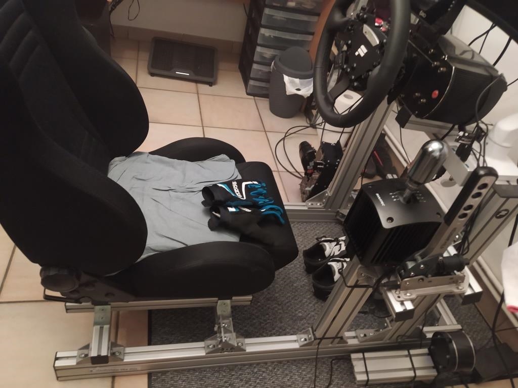

Motedis ne livre pas des profilé alu noir ?
Non, ou alors, j'ai loupé un truc ;) , Motedis fait du bon profilé à bon tarif, livraison rapide (de mon expérience), mais couleur alu et malheureusement marque et trace d'usinage.
Perso, je fais tellement de choses avec leur profilé que je n'arriverai plus à m'en passer,
là, je viens de faire une sorte de "table" spéciale pour madame, histoire qu'elle arrête de me poucrave le top de la machine à laver et aussi éviter que tout se casse la tronche pendant l'essorage.
Et comme on a passé le cap "du gros câlin" sur machine à laver ^^.
J'ai regardé si je trouvais dans le commerce un système équivalent et aussi solide,
bin non, Motedis reste imbattable sur le prix/solidité, "modulablilité" et "légerebilité" ... tous les trucs en "bilité" quoi, un peu comme ma débilité quoi  :ange:  .......
Mais il faut aussi accepter la finition, pas toujours au top, marques, ébavurage absent, mais sinon le reste est impeccable.
Dommage qu'ils ne fassent pas de profilé de couleur, uniquement aluminium anodisé, vraiment dommage.

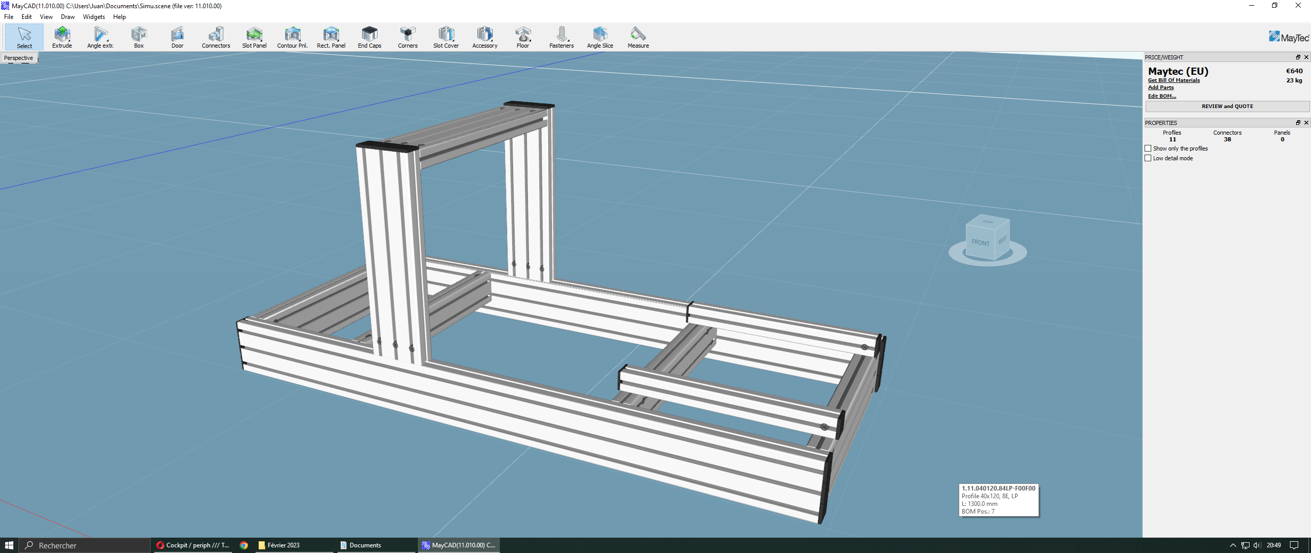

Pour bien calculer les longueurs de profilé, perso, j'utilise Blender, mais on peut aussi utiliser Freecad et/ou d'autres du même genre,
j'ai plus le nom en tête, mais il existe un équivalent à Freecad sous navigateur, très simple à utiliser, Freecad est un brin "bordélique" je trouve,
avec du temps il est sympa, mais Blender est plus "souple", après, je ne suis peut-être pas très objectif, Blender je connais bien, ça aide forcement ;)

Sketch up / Trimble facile a prendre en main / gratuit / web ou app
Message édité par bixibu le 27-02-2023 à 10:42:57

Tinkercad est très facile/intuitif aussi
Dispo directement en navigateur :
https://www.tinkercad.com

Maycad

Tu peux développer un peut plus sur Maycad ? on dirait qu'il y a déja les profilés alu par exemple.
Après quand des allemands disent "most simple and intuitive generation of your 3D designs" je reste toujours un peu sceptique :lol:
Message édité par crazytiti le 27-02-2023 à 12:50:36

Filtre maycad dans ce topic c'est déjà expliqué plein de fois, et là j'ai pas trop le temps.

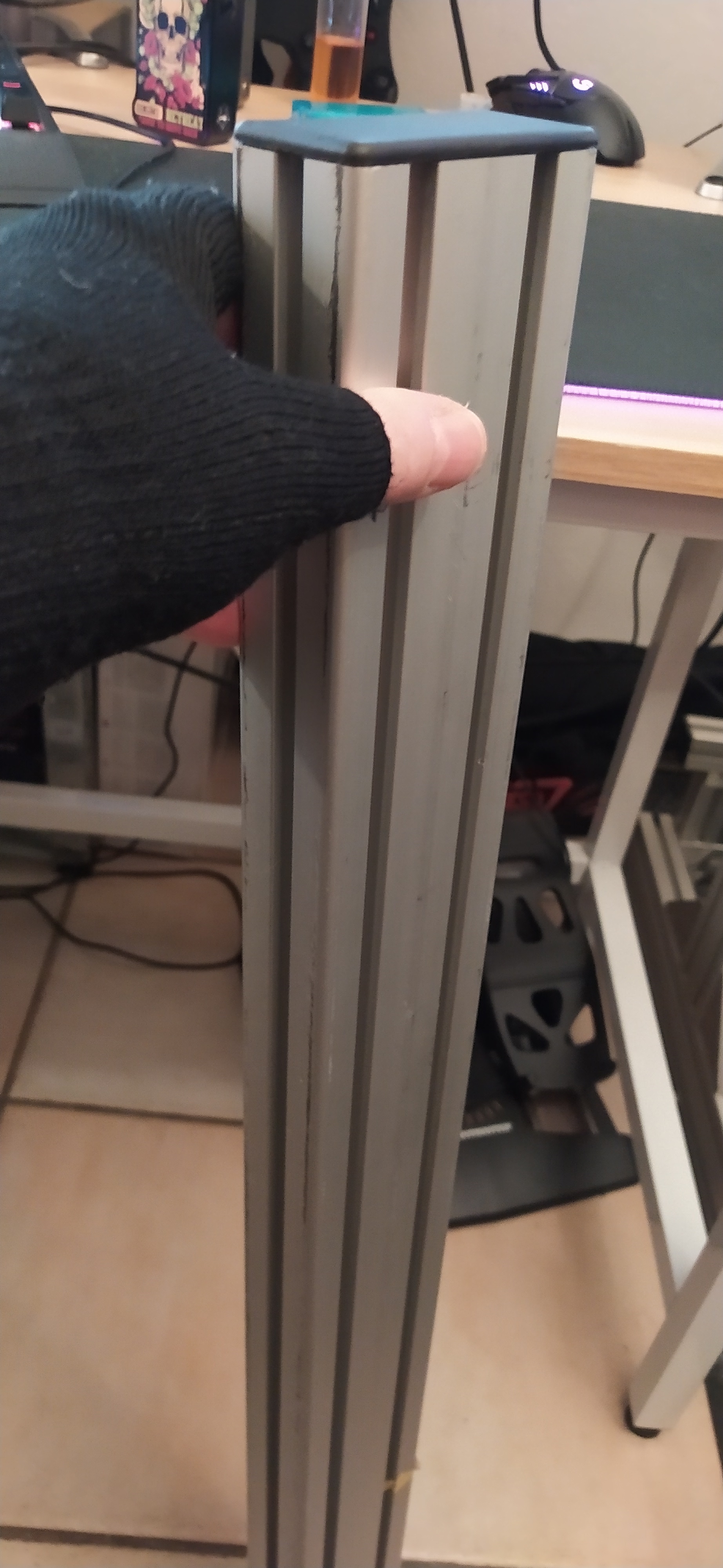

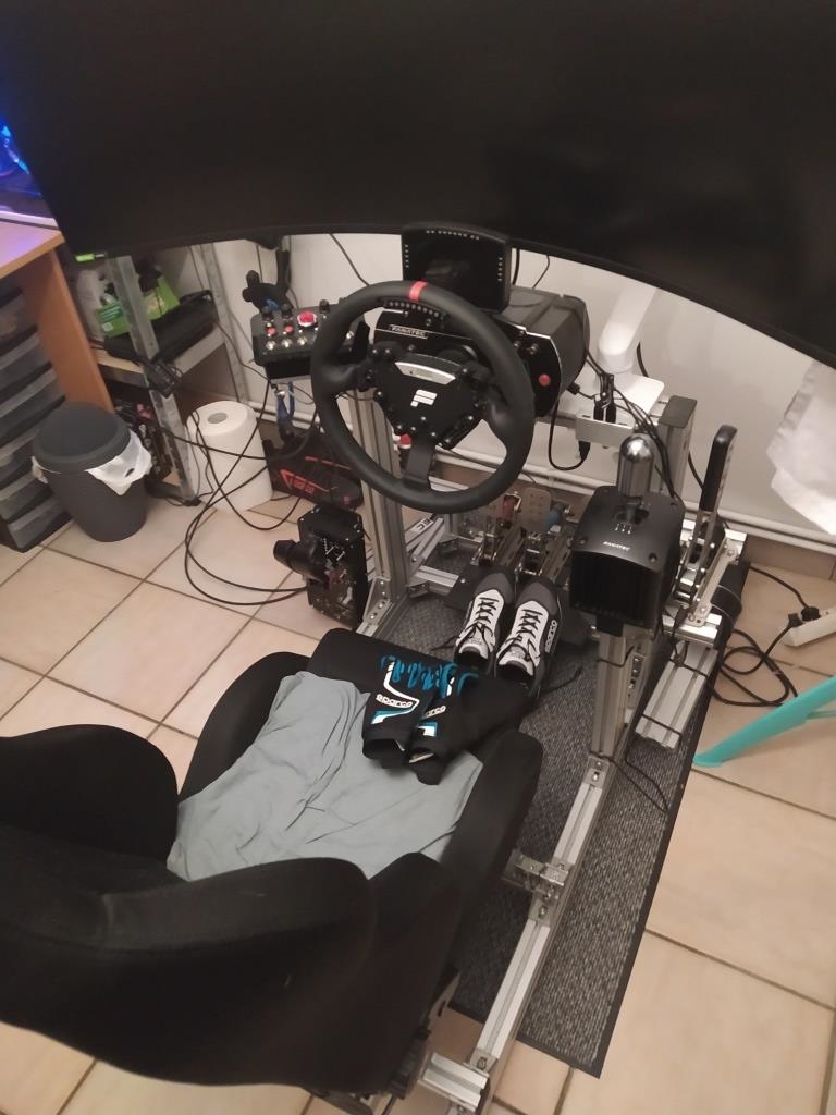

Pour la bas du châssis, 40x80, c'est plus que largement solide et suffisant.
Tout mon châssis est en 40x80 et 40x40, c'est solide, rigide, et ça ne bouge pas d'un mm .
https://rehost.diberie.com/Picture/Get/t/79464
https://rehost.diberie.com/Picture/Get/t/79466
dsl pour le bordel ^^ (oui je sais, je ne suis pas passé au DD, mais avec mon "handicap, le csw est déjà bien suffisant,
je sais bien qu'un DD sera plus "fin" et agréable, mais tant que mon csw fonctionne, je verrai plus tard, bien que le DD1 me fasse de l'œil depuis un bon moment)
Voilà, le profilé en 40x80, je peux te dire que c'est du solide ;)
https://rehost.diberie.com/Picture/Get/r/154777
Pour tout mon châssis, en gros, 350€ à 400€ et il y en a du profilé ;)
Ah oui, l'OMP, pour le prix me va super bien, mais le Sparco  :love:  :love:
J'ai même fait une table avec de 20x20 pour les pieds (avec renforet en 20x20 entre chaque pied pour éviter que ça s'écarte,
ma femme est heureuse comme tout et elle peut enfin poser ce qu'elle veut dessus, et ça ne bronche pas.
C'est bien plus solide qu'on le pense le profilé alu, rigide, oui, mais solide de chez solide, sans parler de la modularité infini ou presque.
