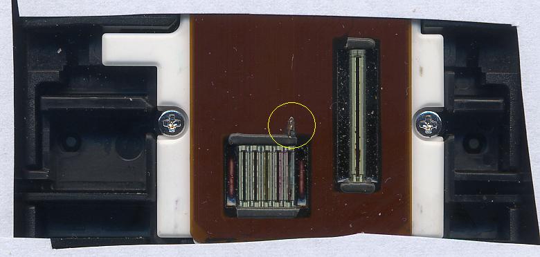

bobusse1
Posté le 24-08-2006 à 02:20:17  profilanswer
Jojo540,
Je viens de nettoyer la tête de ma i560 à l'aide de vos conseils.L'impresssion s'était dégradée en 48 heures jusqu'à ne presque plus imprimer.
Ce nettoyage m'a permis de constater qu'un ou deux fils ont fondu dans la nappe de connexion au ras des buses couleur.
Je ne suis peut-être pas sur le bon topic mais je n'ai rien trouvé sur les pannes électriques des têtes,s'il y a un tel sujet,pourriez-vous me l'indiquer.
En effet,avant de me décider,achat de tête ou changement d'imprimante,j'aimerais avoir une idée de la cause ayant entraîné ce fil fondu.
Je crois avoir lu que l'encre participait au refroidissement de la tête,or j'utilise des compatibles TnB depuis le début(il y a trois ans)qui me donnent toute satisfaction à un prix qui est comparable au remplissage à la seringue.
Encore merci pour vos conseils " éclairants" sans lesquels je n'aurais pas osé tremper la tête dans l'eau,celle de l'imprimante,bien sûr.
n°313524
jojo540
Posté le 24-08-2006 à 12:47:47  profilanswer
Des fils fondus?
Il n'y a pas de fils dans une tête de i560.
n°313602
bobusse1
Posté le 24-08-2006 à 15:27:23  profilanswer
jojo540 a écrit :
Des fils fondus?
Navré de m'être mal exprimé.
Il s'agit en fait des pistes conductrices de liaison entre le connecteur de la tête et les buses.
Elles se trouvent sous l'isolant de couleur marron.Je vais essayer de faire un cliché de la chose.
De toute manière,je crois que je vais remplacer le tout par une imprimante-tout-en-un,ne serait-ce que pour un gain de place.
Puisqu'elle est morte,je vais l'ouvrir,la photo sera plus parlante.

n°313697
jojo540
Posté le 24-08-2006 à 19:32:43  profilanswer
Ni l'eau, ni l'alcool n'ont jamais fait fondre le cuivre, par contre le fait de vouloir continuer à imprimer alors qu'on a déjà eu plusieurs fois le msg "cartouche niveau bas", peut, faute d'encre provoquer une surchauffe, et ptet faire fondre le cuivre .............
Message édité par jojo540 le 24-08-2006 à 19:36:02
n°313706
bobusse1
Posté le 24-08-2006 à 19:47:34  profilanswer
http://bobusse.chez-alice.fr/images/i560.JPG
Bon,le lavage n'y est pour rien car,c'est en lavant que j'ai découvert le problème qui s'était développé auparavant.
Je n'ai jamais été au-delà du message niveau bas,disons 48 heures,le temps d'aller acheter une cartouche,car je ne stocke qu'une cartouche noire d'avance,les noires me faisant trois mois et les couleurs 7 à 8 mois.
Oui,je crains que l'ampli en amont aie dégagé,raison de plus pour envoyer le tout à la benne.
