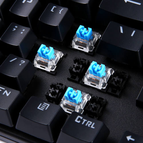

Donc il suffirait de remplacer les touches par d'autres de meilleure qualité ? (des conseils ?)
Le système du clavier Aukey n'est-il pas plus fiable que des «stabs» ? (je n'y connais rien, mais ça m'inspire confiance…)
https://images.aukey.com/portal/20170606/km-g9-5.jpg?x-oss-process=image/resize,h_500
Message édité par vax71 le 01-10-2018 à 13:47:21
L'an dernier j'étais encore un peu prétentieux. Cette année, promis, je serai parfait. —— Brocante et dons
n°960811
Posté le 01-10-2018 à 13:53:59  answer
Oui, si tu passes par de bonnes touches, tu n'auras plus ce soucis. Du PBT par exemple :)
A mon avis sur ton clavier, les touches doivent être dans une plastique cassant, donc à force, les stems se sont brisés.
Je ne connais pas ces switches, donc je ne sais pas ils sont mieux, j'ai du Cherry pour ma part et je n'ai pas de soucis de stems cassés, même sur des vieux claviers qui ont probablement des milliers d'heures de vol au compteur ;)

Oui mais tu n'as pas de stab pour les touche en 1.25, 1.5 et même 1.75.
Et lui il a de la casse sur des 1.25 et 1.5... Donc ce n'est pas parce que les touches ne sont pas stabilisée mais bien parce que le plastique des touches est de piètre qualité.

Ce qui m'intéressait sur le Aukey, c'est le switch «enveloppant» qui doit rigidifier l'ensemble, y compris sans les «stabs» latéraux (probablement mieux que les tiges métalliques du Zalman) (merci Kouni). Mais évidemment, si tout cela ne sert qu'à compenser la fragilité du plastique de la touche, à quoi bon ?

Ca ne va rien stabiliser sur tout et ça ne va rien rigidifier non plus ;).
