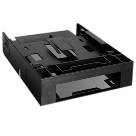

Posté le 27-02-2014 à 10:43:19  profilanswer
Je l'ai déjà posté ici, mais c'est pas mal pour son proliant :
http://www.ldlc.com/fiche/PB00161371.html
http://media.ldlc.com/ld/products/00/01/49/76/LD0001497617_2.jpg
