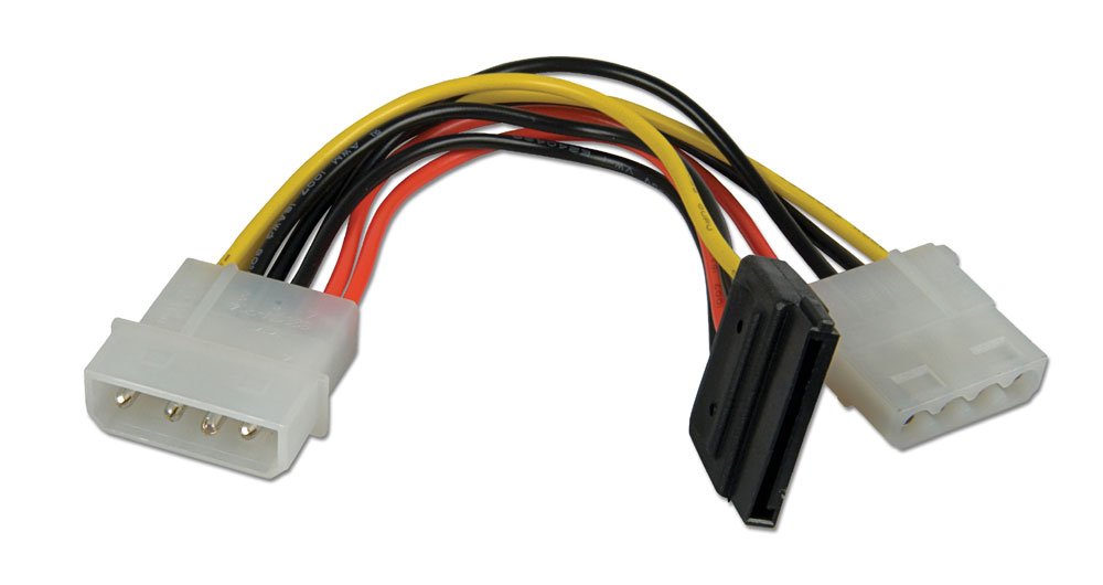

Posté le 10-10-2012 à 13:49:26  profilanswer
thoms89 a écrit :
A aucun moment c'est marqué 8Go sur la fiche Amazon [:sombrero67]
Quand j'ai ça l'était, à moins d'avoir un peu trop fumé ce soir là  :heink:
thoms89 a écrit :
Il y a 6 ports sata :
- 4 via le port SAS avec les rack 3.5"
- 1 en interne
- 1 Esata
Tu peux utiliser un adaptateur usb vers sata et trouver un cable molex vers double sata :
http://www.hexparts.com/assets/ima [...] -sata-.jpg
Tu pourra brancher 7 disques.
C'est bien ce cable que je compte acheter, ce qui permet de brancher le HDD système et le 5ème de stockage. Mais le pb resterait le même, alimenter le 7ème.
Je pense avoir trouvé la solution, qui serait de prendre en plus de celui que tu montre, ce cable là :
http://ecx.images-amazon.com/images/I/51X31lF6k0L.jpg
Et le connecter sur la prise molex de l'un des disques rackés. En sortie j'aurais donc 2 connecteurs, dont une en sata pour le 7ème disque.
Vous pensez que ça pourrait le faire ?
n°8473313
thoms89
Posté le 10-10-2012 à 14:10:01  profilanswer
Ou alors un molex vers 3 sata ...

juste une question car je ne suis pas sur de mon coup malgre ce qui est evoqué plus haut concernant les 2 dd qu'on peut mettre dans la baie 5.25
il faut donc un molex avec 2 alim SATA (chez ldlc je crois) et pour les connecter pour les donnees un SATA vers double SATA mais ou se connecte celui ci, je n'ai pas encore demonté le proliant, par contre nexus double twin commandé
edit : j'ai trouvé ca :
http://cgi.ebay.fr/Dexlan-Cable-en [...] 35b895359a
du coup ca ferait 3 alim SATA?  j'ai regardé trop vite donc en fait non juste 2 alim SATA
A mon avis, pour mettre 2 DD dans la baie 5.25, tu as 1 prise sata sur la carte mère pour 1 dd, et le second se met sur l'esata, cf:
http://www.maison-et-domotique.com [...] iant-n40l/
