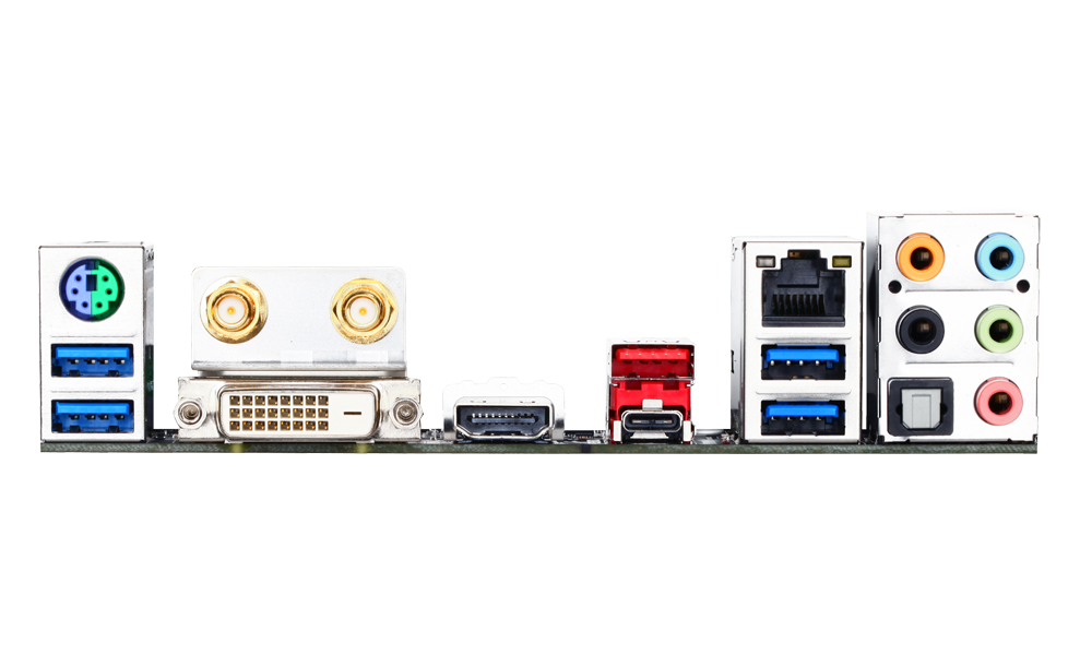

Posté le 15-09-2016 à 17:05:35  profilanswer
T'as pas de port USB 3.1 type C, alors que sur celle la, tu l'as (mais tu as un port dvi :-()
http://www.gigabyte.com/fileupload/product/2/5639/20151130104137_src.png
La carte mère est une B150 gigabyte phoenix wifi http://www.gigabyte.fr/products/pr [...] id=5639#ov
C'est ce que j'ai, top moumoute et surtout bien moins cher !
Sinon, je ne te conseille pas la silverstone sx500-lg si c'est celle la que tu veux ... elle fait vachement de bruit, y a un bug dessus qui est recensé. J'ai voulu la prendre quand même, et je m'en veux ! Quand elle se met en route, c'est l'élément qui fait le plus de bruit, plus encore que le vendirad vendu avec le 6700 ...
Carte vraiment intéressante, j'en prends note. L'USB-C c'est "future proof" donc c'est bien, mais aujourd'hui je ne vois pas bien l'avantage que va apporter la connectique. Sur un pc fixe, je vois surtout le côté réversible. Mais peut-être que bientôt nous verrons des périphériques audio (par exemple) qui en tireront parti.. je ne sais pas. C'est un "nice to have" mais pas un "game changer" (oh là là, je me gifle moi même là).
