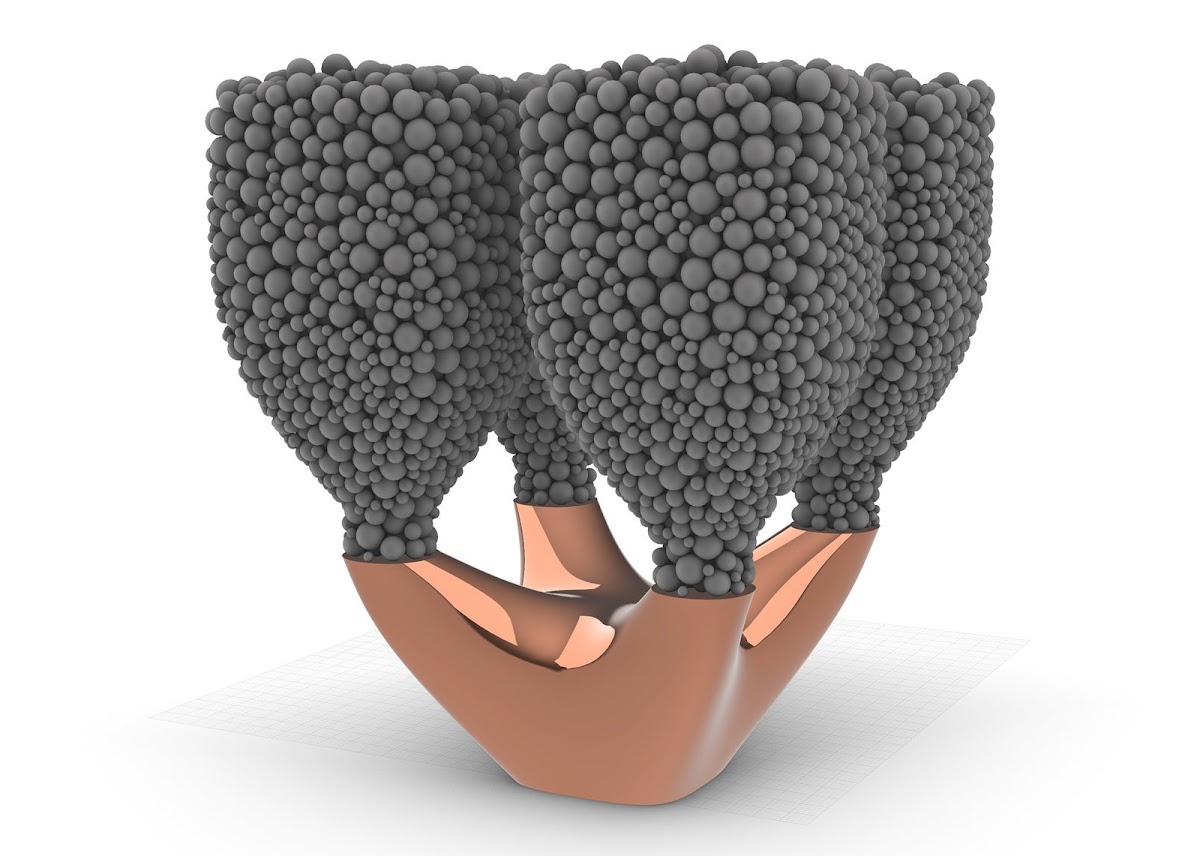

Un radiateur fanless imprimé en 3D à 6000 euros, ça vous dit? :lol:
https://1.bp.blogspot.com/-pkLCyUpYouE/X1jwoAP1vsI/AAAAAAAASl8/i468Ua2Ioz8pOhtdSwQ6cEJHrthg6cxDwCLcBGAsYHQ/s1200/cooler3.jpg
https://www.etsy.com/listing/851430 [...] r-heatsink
https://www.fanlesstech.com/

Han mais c'est vieux en fait ! (2007 le mcubed ?)
Et le prix de l'UP10, ce braquage [:ddr555]
(btw le truc etsy est vraiment immonde :D )

Surtout ça fait cher l'image de synthèse [:ruxx] ...

Posté le 10-09-2020 à 09:25:06  profilanswer
Y'a marqué 1 545,99€ pour ton évier de chaleur :D
n°10821010
Kyjja
Y'a pot !
Posté le 10-09-2020 à 11:30:36  profilanswer
Pas si tu le prends en cuivre [:ddr555]
