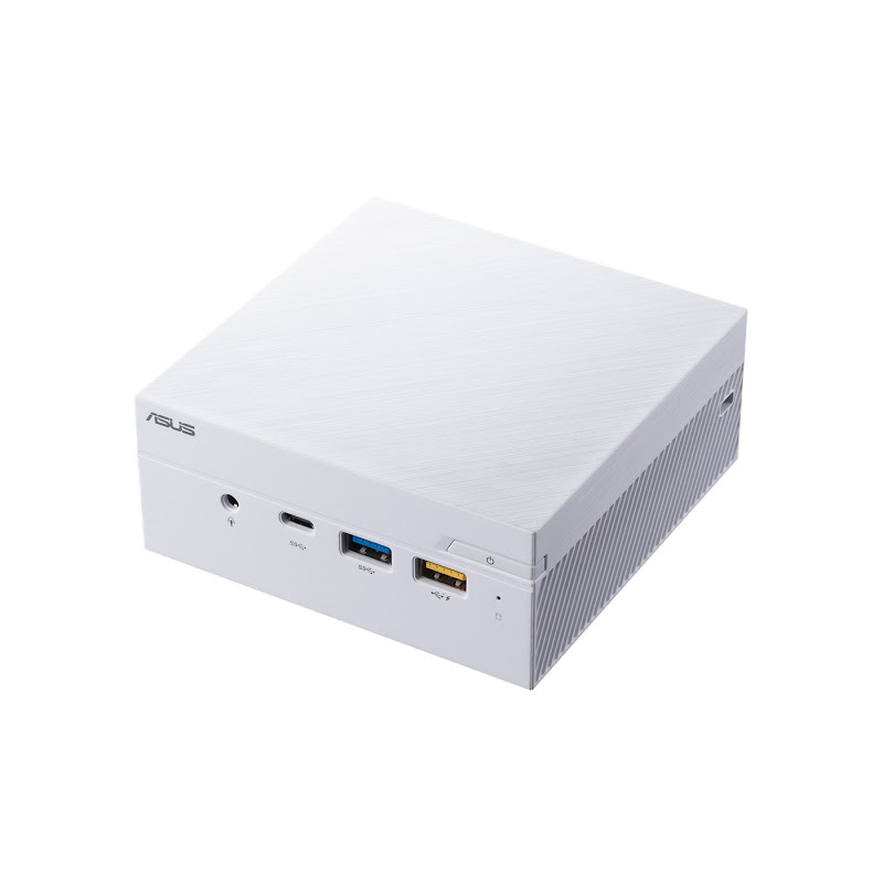

Posté le 27-05-2020 à 21:32:22  profilanswer
Le PN40 d'ASUS bientôt dispo en blanc, pas de mise à jour Gemini Lake Refresh par contre.
https://1.bp.blogspot.com/-NRYYtcZm4Dc/XsfgtJneF8I/AAAAAAAASCo/kOuYZ9cGgmMlaf6RgkTmS1Ew14-I6nWXACLcBGAsYHQ/s800/asus2.jpeg
https://www.fanlesstech.com/

Posté le 28-05-2020 à 09:55:05  profilanswer
https://1.bp.blogspot.com/-NRYYtcZm [...] asus2.jpeg
Pas trop mal en blanc.
