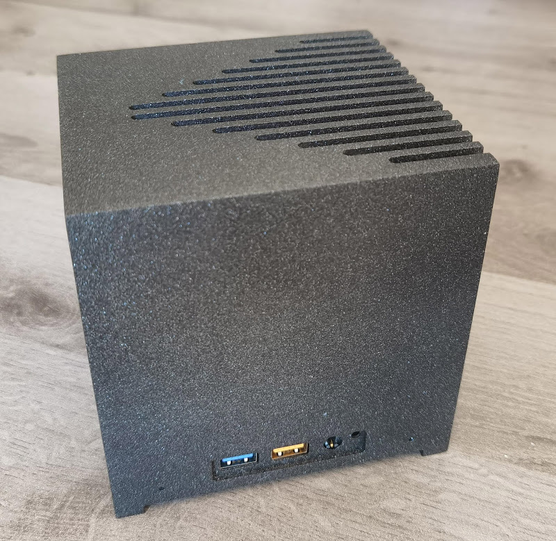

Test de la ZBOX AMD (Ryzen 3 3200U) qui devrait être disponible pour seulement 299 euros https://www.computerbase.de/2020-04 [...] yzen-test/
https://1.bp.blogspot.com/-1uaof5MJGBo/Xp4R4o6LxGI/AAAAAAAAR40/MRVYpkXzdp4uZV1UixetmE_z3gxJeViagCLcBGAsYHQ/s1000/zbox3.jpg
https://1.bp.blogspot.com/-1uaof5MJ [...] /zbox3.jpg
c'est un peu juste niveau perf, c'est qu'un 2 coeurs,
j'espère qu'ils vont en sortir avec les tout nouveaux Ryzen 4xxx U qui s'annoncent particulièrement prometteurs.
