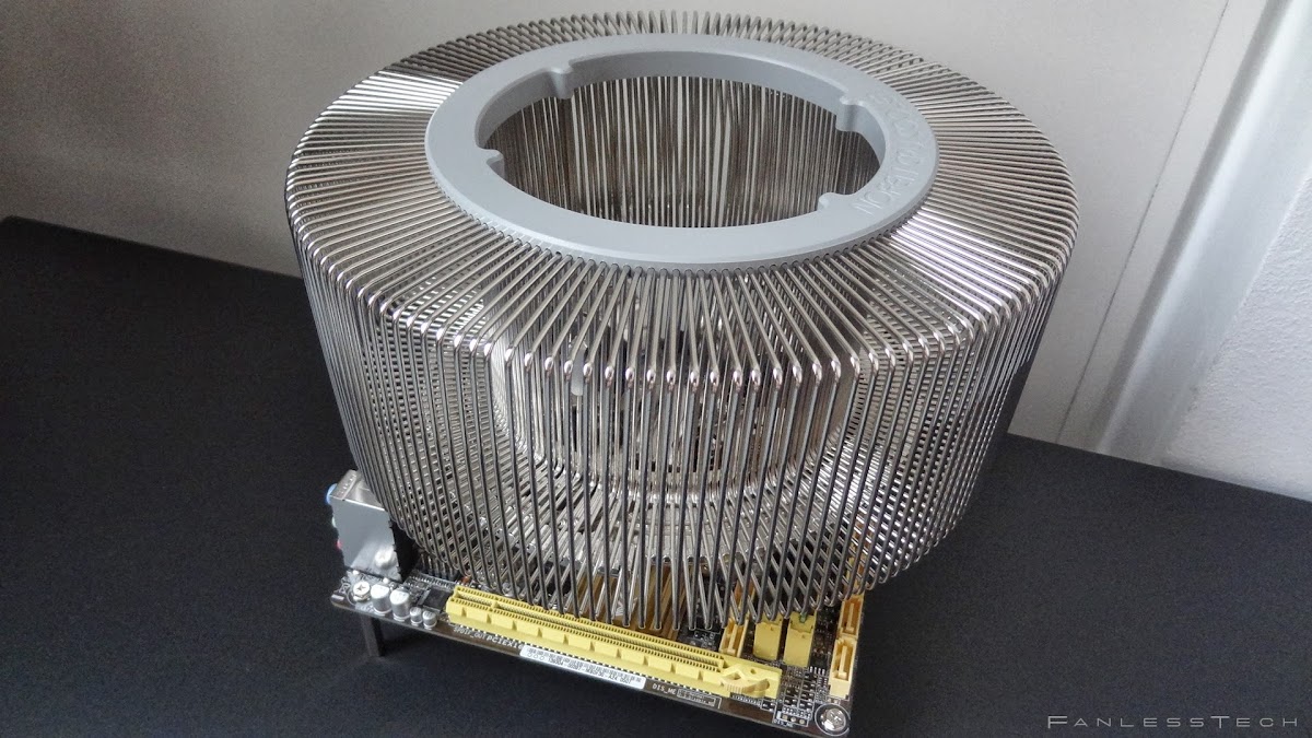

n°10751040
Amphin
Posté le 15-04-2020 à 00:24:33  profilanswer
FanlessTech a écrit :
Sympa ce petit setup pour une convection totale :love:
https://1.bp.blogspot.com/-lGV6-Ubm [...] SROCK1.jpg
C'est vrai ça pourquoi s'embêter avec un boîtier, autant mettre la carte mère directement sur le bureau :-)
Nous sommes à l'heure du déconfinement pour les CM!
Message édité par Amphin le 15-04-2020 à 00:25:38
n°10751042

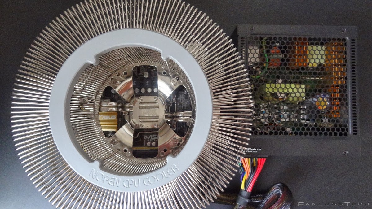

n°10751170
FanlessTec​h
Posté le 15-04-2020 à 11:53:15  profilanswer
Fonctionne à merveille depuis 7 ans :love:
http://2.bp.blogspot.com/-69oMECwOHsI/UmVz-BZvflI/AAAAAAAAGn0/Sw-Wf614fP0/s1200/PC3.JPG
http://2.bp.blogspot.com/-mKFZp6EQVFA/UmV0MKtnjhI/AAAAAAAAGn8/g8SwcPrC49s/s1200/PC4.JPG
https://www.fanlesstech.com/
n°10751219
Amphin
Posté le 15-04-2020 à 13:25:42  profilanswer
C'est de la low-tech durable! :-)
Ca ne prend pas trop la poussière?
n°10751234
FanlessTec​h
Posté le 15-04-2020 à 13:54:49  profilanswer
C'est les ventilateurs qui aspirent la poussière dans les ordis ;)
Très peu de poussière se dépose (un petit coup d'air comprimé une fois par an suffit)
n°10751238
Kyjja
Y'a pot !
Posté le 15-04-2020 à 13:58:50  profilanswer
CR100A, regrets éternels de l'avoir revendu [:vizera]
n°10751264
Posté le 15-04-2020 à 14:33:48  answer
Ce nofan CR100 !  :love:  :love:
D'après l'aspect de la carte mère au format itx je dirais socket lga1150 chipset H87 ou H81 [:aelenia]
Ai-je win [:tinostar dei]
Edit : trouvé !
c'est cette mobo :D https://www.asus.com/Motherboards/H87IPLUS/
4x sata jaune chipset H87 [:h a w k]
Message édité par Profil supprimé le 15-04-2020 à 16:02:58
n°10751312
FanlessTec​h
Posté le 15-04-2020 à 15:47:07  profilanswer
C'est ça, et un petit i7-4765T (inutile de préciser qu'il tourne quasiment à température ambiante :D)
n°10751319
Flyman81
Posté le 15-04-2020 à 15:55:00  profilanswer
Oui pour un T c'est un peu overkill, tu veux pas me le revendre ? :D
n°10751391
