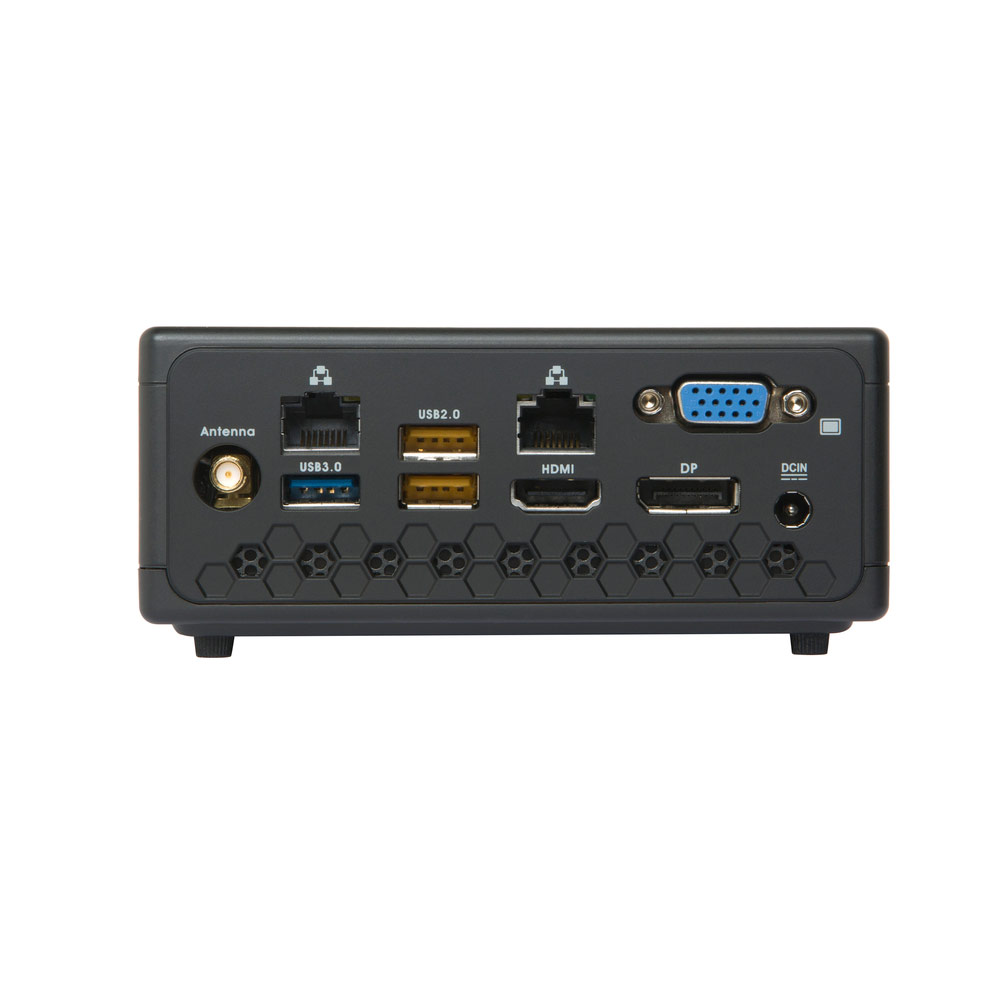

Double-ethernet, en passif, une conso limitée... ça le ferait bien pour mon serveur/parefeu maison. Sauf le prix :sweat: .
Je vais rester avec ma chaudière actuelle. De toute façon, c'est l'hiver et ça caille :sleep: .
