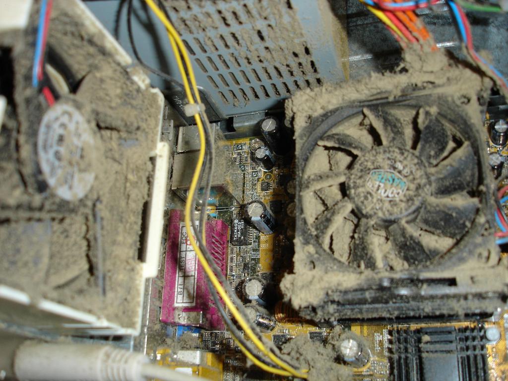

Posté le 29-06-2016 à 21:20:20  profilanswer
Un mini PC fanless à gagner si vous avez un vieux PC poussiéreux sous la main :D
http://www.logicsupply.com/explore [...] c-contest/
