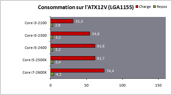

Posté le 31-05-2011 à 17:21:22  profilanswer
martyprod a écrit :
je suis en train de suivre ton conseil oui :) ... 2405s chez materiel.net et asusrock m3 chez ldlc, reste a trouver la ram. et le wattmetre. et le HR02 :)
Je n'en suis pas certain, mais je pense très fortement que le 2400S (comme le 2100T) c'est du pipeau marketing.
La consommation d'un 2400 est déjà inférieure à 65W, donc son TDP est forcément inférieur.
http://www.hardware.fr/medias/photos_news/00/32/IMG0032278.png
Il est possible que le 2400S demande un Vcore inférieur à celui d'un 2400, mais comme tu vas le régler manuellement et qu'il n'est pas possible d'overclocker cette gamme de CPU, je te conseille de prendre un 2400 (tu pourras éventuellement réduire la fréquence du 2400 pour l'aligner sur celle du 2400S) - en plus le 2400 coûte moins cher ;)
n°7923269
http://www.hardware.fr/medias/phot [...] 032278.png
wow, en effet , le S ests pas overclockable, ouff, merci :).hop, 2400 dans le panier. je suis en train de regarder le boitier SG01 , 22 cm de hauteur, il rentre le HR02 + carte mere dedans ? je crois que niveau alim, je vais devoir trouver une brique, pour pouvoir la mettre quelque part, meuble ou autre car d'aprés ce que vous me dite, une carte mere et un alim, meme fanless peut faire du bruit. je l'ignorais completement.

C'est moi qui t'avais fait part de mon expérience en passif total avec un i3 2100, un HR02 dans un FT03.   Mais je tiens à te prévenir, contrairement à beaucoup de tests de sites, j'ai fait un test en conditions réelles, c'est à dire la config dans un boitier et pas à l'air libre.
Ben même comme ça ça chauffe terriblement. Je suis monté à 68° au bout de 2 heures de bench d'un jeu mais la carte graphique à rajouté de nombreux ° je pense.  Sans carte graphique tu peux tenter -je m'avance peux être un peu- les processeurs suivants :
- i3 2100 OK pas de problème
- i3 2120 oui (chauffera plus mais acceptable encore)
- i5 2300/2400/2500 oui (chauffera plus mais acceptable encore)
Si tu prends le boitier FT03 les alims passives suivantes sont compatibles sans modifs : silverstone nightjat 300 et 400 Watts.
Si tu veux mettre les seasonics X400 et X460 fanless il faudra demander à un ami avec une dremel de decouper le haut de la cage alimentation du FT03 pour les laisser respirer car elles évacuent la chaleur par le haut, regarde =>
http://www.materiel.net/live/116573.jpg
http://www.materiel.net/alimentati [...] 60100.html
Voilà.
Maintenant pour la carte mère c'est H67 ou Z68 en chipset et pour le lecteur/graveur DVD ou blu ray je sais pas j'ai pas de solution :sweat:

Un i5 2500 avec un HR02 monté à la verticale ça devrait passer même sans sous volter. ;)
Silverstone Nightjar 300 w : http://www.grosbill.com/4-silverst [...] m_content=
Fortron Zen 400 watts :
http://www.topachat.com/pages/deta [...] ine=clubic
http://www.rueducommerce.fr/Compos [...] or=al-47-6[comparateur]-60001[clubic]-[cibleweb]-[clubic.com]-[ctxt]|[ht]
http://www.grosbill.com/4-fortron_ [...] m_content=
Sinon le Raven 03 vient de sortir en allemagne et il devrait arriver en france : http://www.caseking.de/shop/catalo [...] 16705.html
Suffit de ne PAS brancher les ventilos et c'est bon :)
