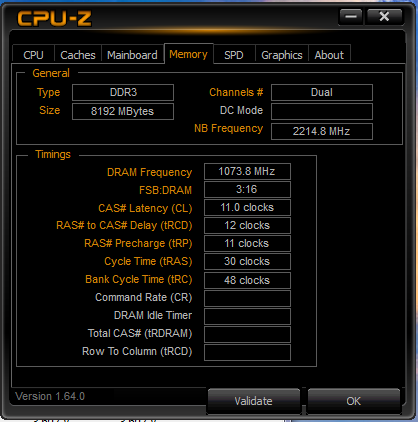

Salut tout le monde je vien d'installer un kit kingston 8go de RAM 2133 sur ma mobo et elle est toujours reconnu en 1333mhz... Si quelqu'un pouvait m'indiquer la marche a suivre pour la regler ca serai sympas svp.
J'ai entendu parler de la fonction XMP dans le bios mais je ne l'ai pas trouvé.
je précise que j'ai un 990fxa-ud3, un proc fx-8350 @stock.
Message édité par ninobrams le 24-05-2013 à 14:24:11

ninobrams a écrit :
ok matthiaman, merci de ta reponse ca serai cool ouais de m'indiquer la marche a suivre parceque dans le bios pour les timings ya plein d'options j'ai peur de faire n'importe quoi. D'ailleur moi aussi je doit bouger au boulot je rentre vers 22h.
Je met 2 screen de mon bios si qqu'un pouvait m'indiquer quoi metre comme valeur et où ca serai cool (je sais je suis un assisté lol)
http://www.noelshack.com/2013-21-1 [...] m-0026.jpg
http://image.noelshack.com/fichier [...] m-0028.jpg
alors vite fait :
- set memory clock, tu mets 9.33 (ça fera du 1866, je crois que les FX gèrent pas au-dessus, faut passer par l'O/C du FSB...)
- dans dram configuration, déjà passe le cpu host clock control sur manual sinon tu pourras rien changer.
- laisse DCTs sur unganged
- après y'a plus qu'à renter les timings, là tu liasses en auto ou tu mets à la main, en fonction de ta ram
Norad avait ressorti des calculs pour savoir comment mettre chaque valeur, là je sais plus...

n°8732253
ninobrams
Posté le 25-05-2013 à 00:48:43  profilanswer
matthiman a écrit :
alors vite fait :
Ca y est j'ai reussi a mettre a niveau ma RAM je te remercie, pas eu besoin de OC le fsb visiblement c'est reconnu, enfin j'en suis pas sur mais elles tourne bien a 2133mhz, meme un peu plus...
En effet on ma conseiller de regarder le tableau indicatif de cpu'z (timing table) => http://image.noelshack.com/fichier [...] apture.png
ce que j'ai fait, j'ai donc reporter ces valeurs dans le bios apres avoir augmenter le voltage a 1.600v bien sur et du coup ca me fait carrément tourner les RAM a 2214mhz => http://image.noelshack.com/fichier [...] pture2.png
Je ne pense pas que ce soit dangereux mais s'il y a des risques et que je doit baisser la frequence faite le moi savoir svp.
Encore merci des ptit conseils matthiman.

Bon matthiman j'ai reçu ma 990FXA-ud3. Résultat : Toujours le double boot une fois overclockée, et toujours le vCore qui monte en charge malgré le LLC sur regular ou normal :o
Quels sont tes réglages bios pour le LLC et le reste ?
Mon btag : ganon551#2549
n°8736146
matthiman
de Gilead
Posté le 28-05-2013 à 19:03:48  profilanswer
alors déjà j'ai pas le LLC sur la rev 1.0 :d
et ça marche très bien comme ça, juste une perte de vcore en charge...
sinon pas de soucis, pas de dual boot tout va bien à 4620Mhz et +0.125v vcore (1.44v en charge)
faudrait que je prenne mes réglages bios en photos...
edit : mes réglages finaux
- CPU 4620 (220*21) 1.45v
- RAM 1026 (220*9.33) 10-11-10 1T
- NB 2420 (220*11)
- HT 2640 (220*12)
faudrait que je te file les autres tensions aussi...
