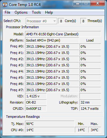

salut les gens, j'ai une 990Xa ud3 avec un 8120 (bientôt un 8350!)
j'ai un petit problème avec le réglage du vcore, la valeur de base indiquée par le bios n'est jamais la même (celle dans le panneau d'oc) ça change a tout les reboot, du coup je sais jamais trop quel voltage reel j'aurais en arrivant sous Windows.
quelqu'un a rencontré ce genre de pb ?

dans CORETemp tu as un 'champ' qui t'indique les VID de ton CPU. C'est lui la valeur absolue qui t'indique le régime moyen de ton CPU 'à regarder au repos bien sûr).

1,1750v le vid en charge ça marque donc autant nawak que dans le bios, enfin osef j'ai fini par trouver un réglage a peu pres potablepour le vcore et osef² je reçois un 8350 vendredi :o

Tu n'as pas remarqué que le 'NORMAL' VCore est indexée sur la valeur perso. du VCore ?

j'ai simplement remarqué que le normal vcore indiqué n'est jamais le même, et ce sans rien toucher dans mon bios :jap:

Maintenant il faut qu'il comprenne que cet écart est celui du VID indexé sur le VCore :spamafote:
