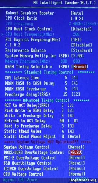

jaitordtot​or
Chaque instant est un danger !
Posté le 11-12-2007 à 14:49:19  profilanswer
CONFIG M.I.T.:
OBJECTIF : recherche stabilité maxi sans oc ... j'ai essayé d'éviter les paramètres auto, en revanche, je me pose la quesion à propos de savoir si j'ai bien fait de mettre à "3" l'option System Memory Multiplier (SPD)..?
G.SKILL 1X4 Go 6400 PK (CL 4.4.4.12) SOIT 4 BARRETTES EN TOUT
Elle sont reconnues en 5.5.5.15, que j'ai changé manu en 4.4.4.12.
http://www.imageshotel.org/images/michelcr/biosmitprweb.jpg
Vos commentaires sont les bienvenus.
Cordialement, michel cr
