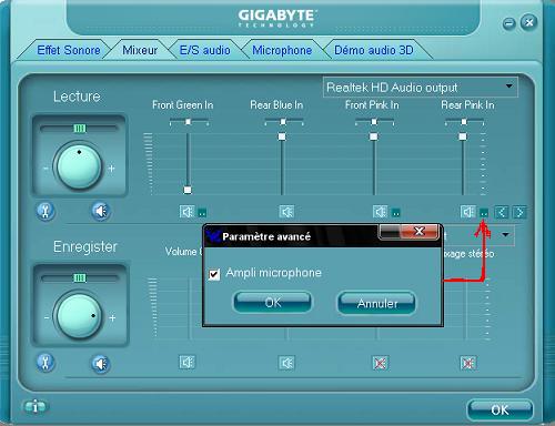

Tonton_Arn​o
Posté le 12-02-2008 à 00:26:10  profilanswer
ACTIVE  BOOST MICRO  AMPLI MICROPHONE
Dans onglet "Mixeur" allez a  "front pink in " et "rear pink in " montez les curseurs au maxi .
 en bas coté du haut parleur y a 2 points le boost est là .
http://tontonarno.chez-alice.fr/photo/boostmicroGAP35C.JPG
