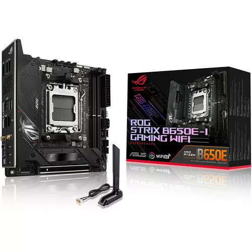

En Mini-ITX chez Topachat la ASUS ROG STRIX B650E-I GAMING WIFI. Voir au black friday si bonnes remises.
Les prix commencent à baisser, non ? Elle est trop belle cette Asus.
Ça doit pas se vendre trop bien l'AM5 vu la baisse des Ryzen 7xx0X en allemagne

C'est général les méventes de l'AM5 pour l'instant.
Hum peut être 10/15% de remise, le produit est trop récent pour que ça aille vraiment au delà.

ASUS ROG Strix B650E-I Gaming WIFI (90MB1BI0-M0EAY0) 400€
- Chipset AMD B650E
- 1x PCIe 5.0 x16, 1x M.2/M-Key (PCIe 5.0 x4, 2280),
- 1x USB-C 3.1 Key-A Header (10Gb/s)
- Audio 7.1 (Realtek ALC4080, ASUS SupremeFX), AMP (Savitech SV3H712), DTS Sound Unbound
- VRM 12 virtuelle Phasen (10+2)
MOSFETs CPU 10x 70A
MOSFETs SoC 2x 70A
- USB BIOS Flashback (extern)
- Lan  1x 2.5GBase-T (Intel I225-V)
- Wi-Fi 6E (WLAN 802.11a/b/g/n/ac/ax, 2x2), Bluetooth 5.2

dommage que asrock n'utilise pas un bios(x2) de secours comme le faisait gigabyte et MSI(non E) leurs étages d'alimentation plus faible avec un ventilos chipset qui risque d'être bruyant dans le temps.
l'Asus Rog strix est la plus intéressante mais le prix pique un peu!

Je pense que tu as regardé les specs un peu trop vite :o (après le résumé de jacksell13 était pas tout à fait complet non plus), et double bios sur du iTX même chez gigabyte sur les dernières générations y a pas.
https://www.asrock.com/mb/AMD/B650E [...] dex.fr.asp
https://www.msi.com/Motherboard/MPG-B650I-EDGE-WIFI
https://rog.asus.com/motherboards/r [...] ifi-model/
ASrock B650E PG-ITX WiFi : 10 Phases de 105A SPS.
ASUS ROG STRIX B650E-I GAMING WIFI : 10 Phases de 80A SPS
ASUS ROG STRIX X670E-I GAMING WIFI : 10 Phases de 110A SPS.
MSI MPG B650I EDGE WIFI : 8 phases de 70A en SPS.
Sur les 4 cartes sélectionnées, l'étage d'alimentation sur le papier la ASrock arrive en seconde position, même si elles ont toutes un bon étage d'alimentation voir très bon, je ferrais pas la sélection sur ce critère là.
La MSI tout comme la ASrock y a un ventilateur au niveau du chipset M2 PCI-E 5.0 (c'est avant tout pour le refroidissement du M2 PCI-E 5.0), qui en plus est désactivable / pilotable.
Les deux ASUS ont également un ventilateur au niveau de l'étage d'alimentation, lui aussi pilotable / désactivable.
Donc elles ont toutes un ventilateur :o, mais dont l'utilisation est purement optionnelle / facultative en fonction du matériel installé.
