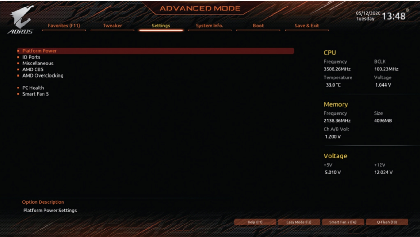

Une courbe de ventilation c'est dans le BIOS que ça se gère, tant que c'est possible, ça l'est sur ta carte mère.
https://rehost.diberie.com/Picture/Get/t/484154
Dans cette vidéo, à partir de 8:30 il détaille l'utilisation de smart fan 5 dans le BIOS.
Si besoin le manuel qui détaille les options, p.32 : https://download.gigabyte.com/FileL [...] 356c5bf6f3
Il suffit de mettre la pompe sur le connecteur SYS_FAN1, et de mettre le "fan control mode" sur "manuel/manual", et faire une courbe de ventilation constante.

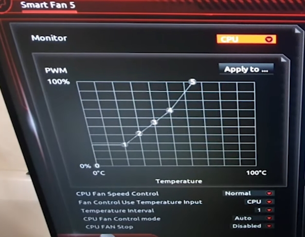

D'origine ça ressemble à cette courbe :
https://rehost.diberie.com/Picture/Get/t/484156
Elle est un peu agressive, perso je mettrais la vitesse max pour 90-95°C au CPU, et la forme de la courbe serait plutôt exponentielle qu'affine (droite, comme sur l'image).
Là elle démarre à 30% de vitesse jusqu'à 20°C, je la prolongerais jusqu'à 30°C en décalant le premier point, puis courbe exponentielle jusqu'à 100% à 90-95°C, tout dépendra de la température max conseillée pour ce CPU.
