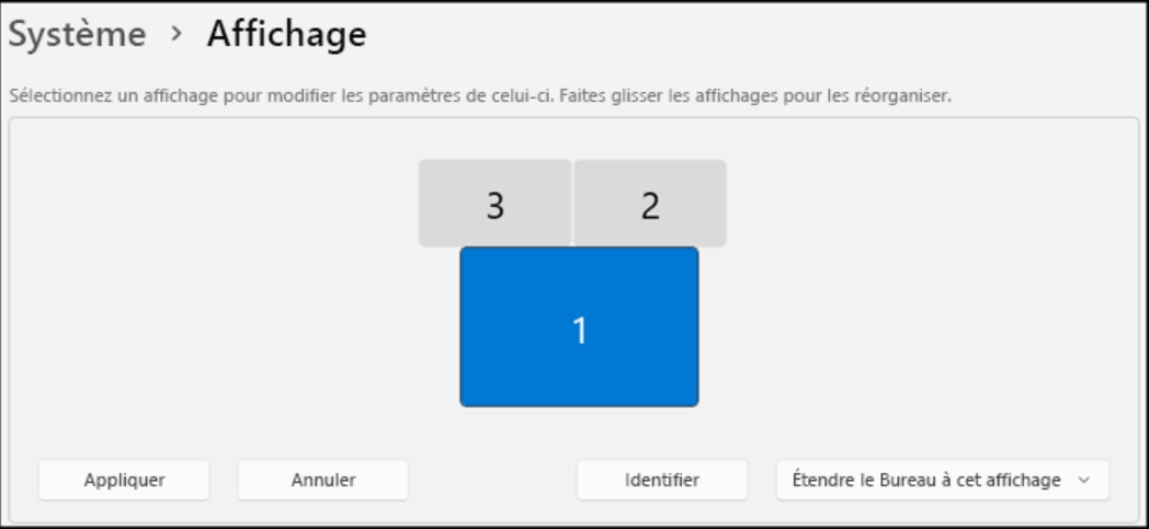

Et concrètement il se passe quoi quand tu essaies de faire un double affichage avec l'écran DP ?
Apparait-il dans la liste des écrans détectés ?
Peux-tu faire une capture d'écran de la fenêtre "affichage" de windows comme ci-dessous ?
https://rehost.diberie.com/Picture/Get/t/447384
