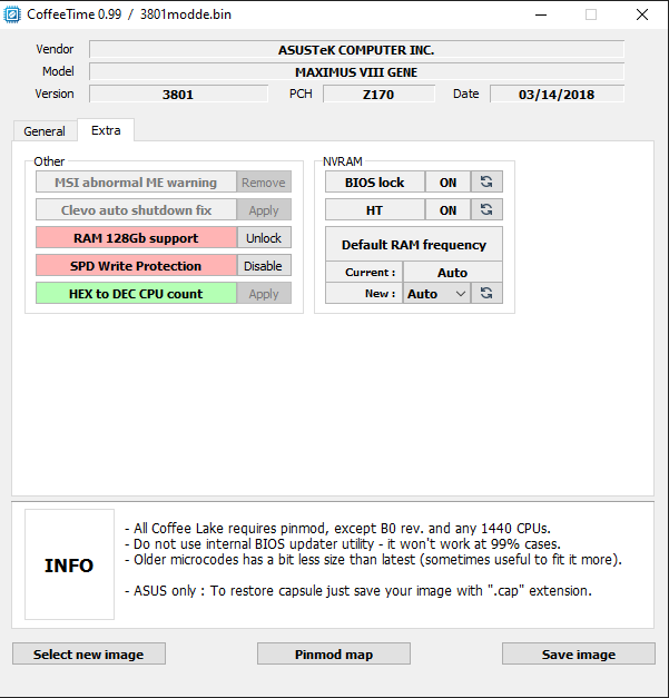

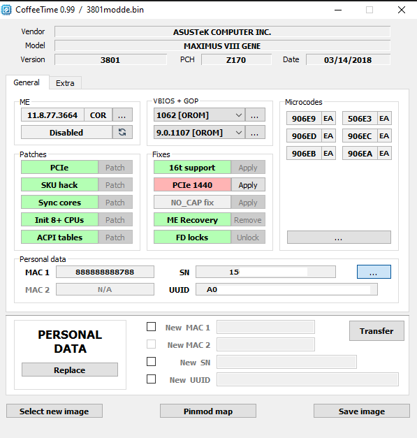

n°11058881
Jeffphoeni​x
Posté le 01-11-2021 à 15:39:02  profilanswer
Purée, je me tâte toujours sur ma ASUS z170 GENE (la MATX). Je suis encore avec mon 6700k à 4.4Ghz.
2/3 mois que j'ai lâché ici.
Y'a eu des évolutions ? Notamment sur la RAM prise en charge ?
Vous me conseillez quoi ? Un QQLS ou y'a mieux ? Pour quel prix ?
Je peux mettre à jour le bios via l'utilitaire dans le bios ou il me faut forcément un appareil ?
Si je fournis mon bios, le chef du topic pourrait me le préparer tout beau ? :)
Merci pour vos réponses !

Merci pour ces renseignements.
Avant de commander je voulais déjà récupérer mon Bios et voir si je pouvais le modifier en amont pour mettre un QQLS du coup.
J'ai utilisé Universal BIOS Backup ToolKit 2.0 pour faire un dump du bios. Par contre, impossible de l'ouvrir sous Coffetime...  "Wrong data or corrupted"
Du coup, j'ai récupéré le bios vierge chez Asus (le 3801), fait les réglages que l'on voit en image. D'ailleurs dit moi si cela te semble juste pour un QQLS sur ma CM.
Et là étonnamment dans personnel data j'ai pu cliquer sur transfert et récupérer les infos de mon bios "wrong or corruped". J'ai le SN et le UUID (cool pour mon activiation Windows !). Par contre, je n'ai pas les infos MAC. Si je les récupères avec ipconfig et que je l'injecte 30-5A-3A-05-XX-XX (XX remplace des chiffres au cas où), tu penses que cela peut fonctionner ? Il faut mettre les tirets ?
https://i.postimg.cc/bYmbScPn/01.png   https://i.postimg.cc/fTkdx2Wr/02.png
Donc si je récapitules et si ci-dessus est ok :
1) je commande le QQLS en page 1 (150€ environ)
2) je demande une puce bios en même temps ?
3) je commande un programmer https://fr.aliexpress.com/item/4001221581691.html
4) une fois réceptionné : je récupère ma puce originale, je flash la puce qu'il m'a envoyé, je l'installe ainsi que le proc, un peu de pasta et let's go ??
Enfin, faudra que je vois comment l'overclocker après ahah ! Ca doit pas être différent de mon 6700k que j'ai overclock en offset non ?
Merci encore et désolé si je suis long.

Oui ta config CoffeeTime me semble bonne.
Utilises plutôt Intel FPT pour faire le backup comme indiqué sur la FP, je ne sais pas pourquoi tu es allé chercher "Universal BIOS Backup ToolKit 2.0".
Même si le backup sera probablement incomplet, tu devrais pouvoir récupérer tes infos uniques et les injecter depuis CoffeeTime.
Tu peux aussi coller ce texte dans un fichier texte et changer l'extension en .cmd, tu le lances et ça te créera un fichier "FD44Editor.txt" avec tes infos uniques.

1) 2) 3) 4) Oui en gros c'est ça.
Vu que tu auras un flasheur externe, tu pourras flasher la seconde puce sans avoir à retirer la première. Peut-être que tu devrais trouver un flasheur qui sera livré avant Noël par-contre.
Si ton ventirad est compatible, je te recommande vivement de mettre de la Conductonaut, tu gagneras dans les 20°C en température CPU.
L'overclock n'est pas différent, seulement ça consomme plus que le 6700K quand tu commences à monter haut, donc prévois un bon refroidissement, pour le CPU mais aussi pour les VRM.
Lis bien la FP je donne beaucoup d'informations, et puisque tu as une CM très similaire à la mienne, tu peux appliquer quasi à l'identique.
Message édité par Umi le 01-11-2021 à 17:50:35
