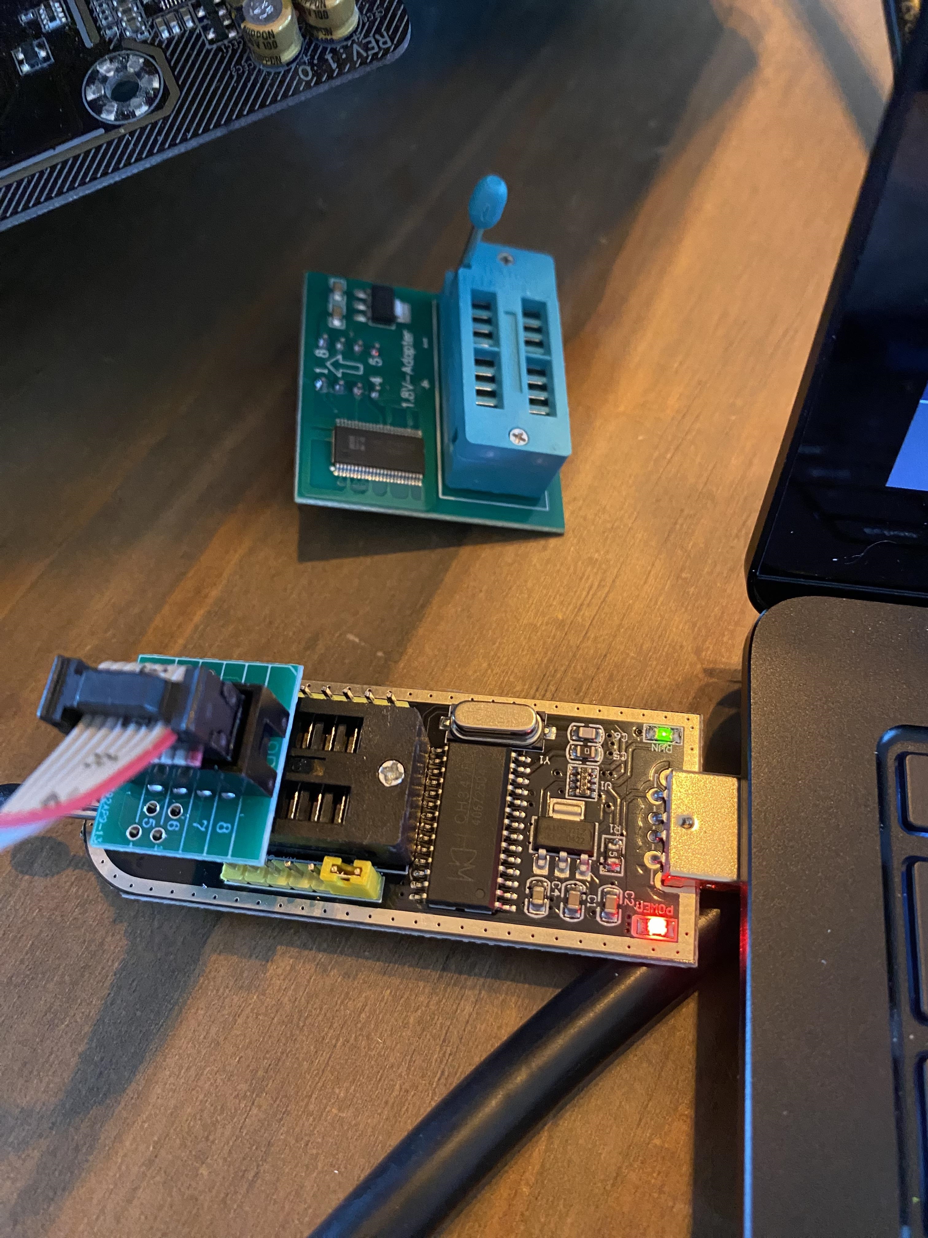

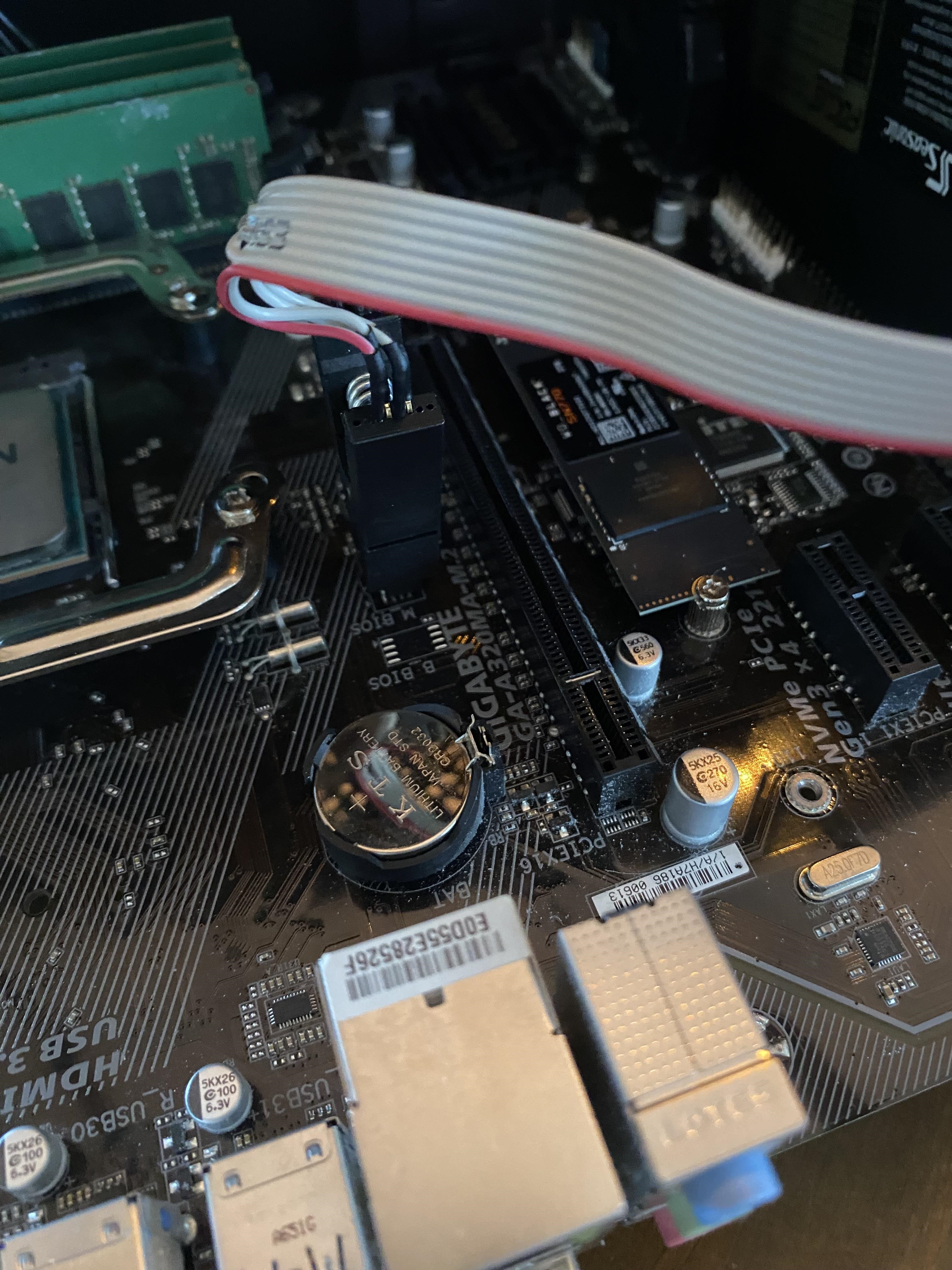

Après avoir trifatouillé dans tous les sens le CH341 car je n'obtenais aucune information de mon BIOS, je me suis décidé à virer l'adaptateur 1.8V
Voici ma configuration actuelle :
https://rehost.diberie.com/Picture/Get/t/357160

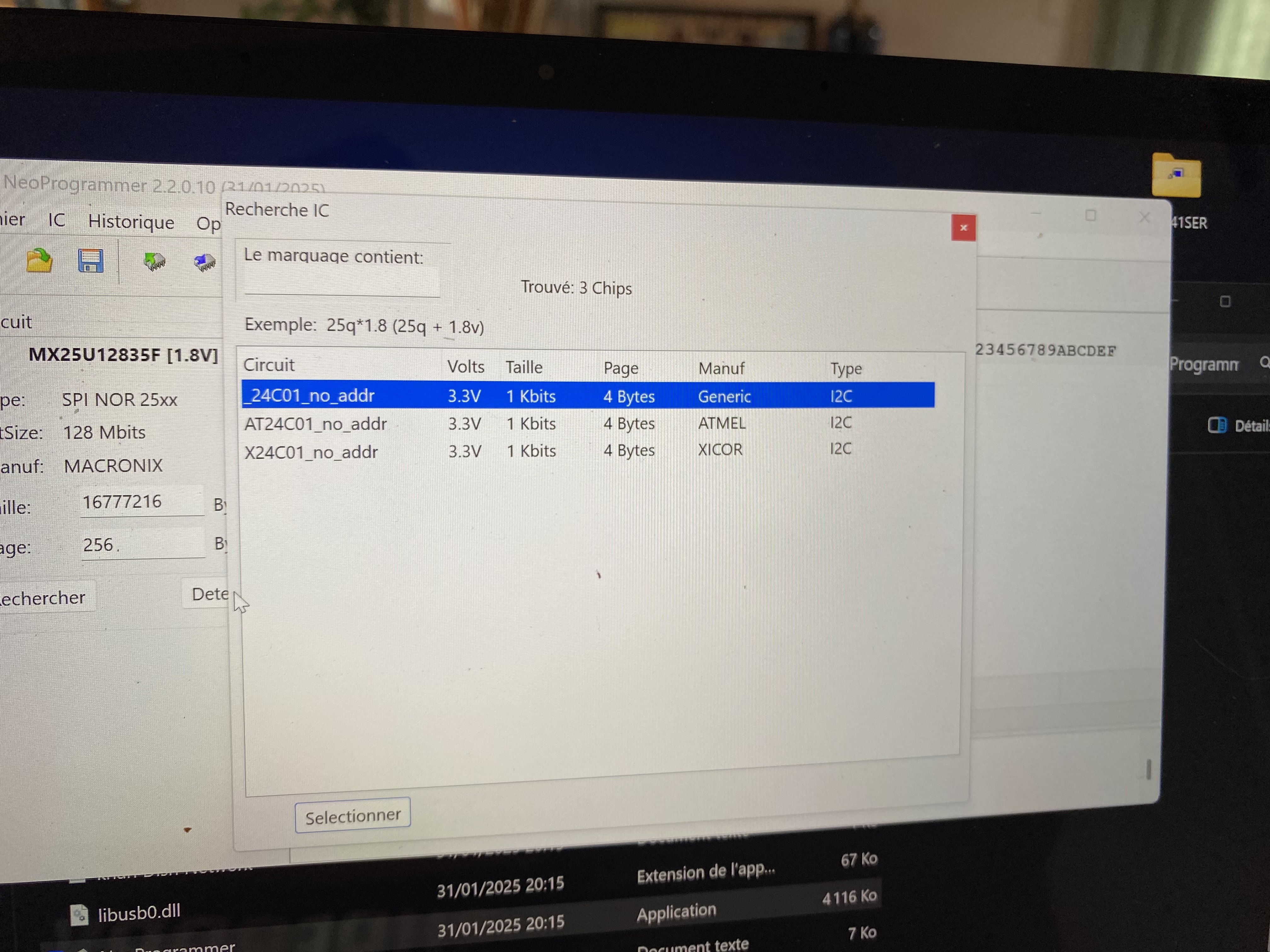

NeoProgrammer ne détecte pas ma puce qui contient le BIOS, puce qui est sensée être une Winbond W25Q128JV ou bien une  MXIC MX25L12873F d'après ce que j'ai trouvé.
Par contre, en détection automatique, il détécte 3 circuits :
24C01 , AT24C01 et X24C01 , qui ne sont pas sensées contenir le BIOS  [:kzimir]
Je suis bien connecté sur la puce indiquée comme M BIOS (de toute façon il n'y en a aucune autre)
Help.
n°11400353
quentincc
It's all ogre now
Posté le 01-02-2025 à 16:44:41  profilanswer

Umi
Posté le 01-02-2025 à 17:57:33  profilanswer
Alors, en effet l’adaptateur 1,8V ne doit pas être utilisé, et le fil rouge correspond à la pin 1.
Essaie avec Flashrom, comme expliqué sur la FP.
Ton programmeur va envoyer du 5V par-contre, et ta puce est faite pour être programmée en 3,3V. Ça pourrait l'endommager, (surtout qu'elle est reliée à d'autres composants), comme ça pourrait fonctionner.
