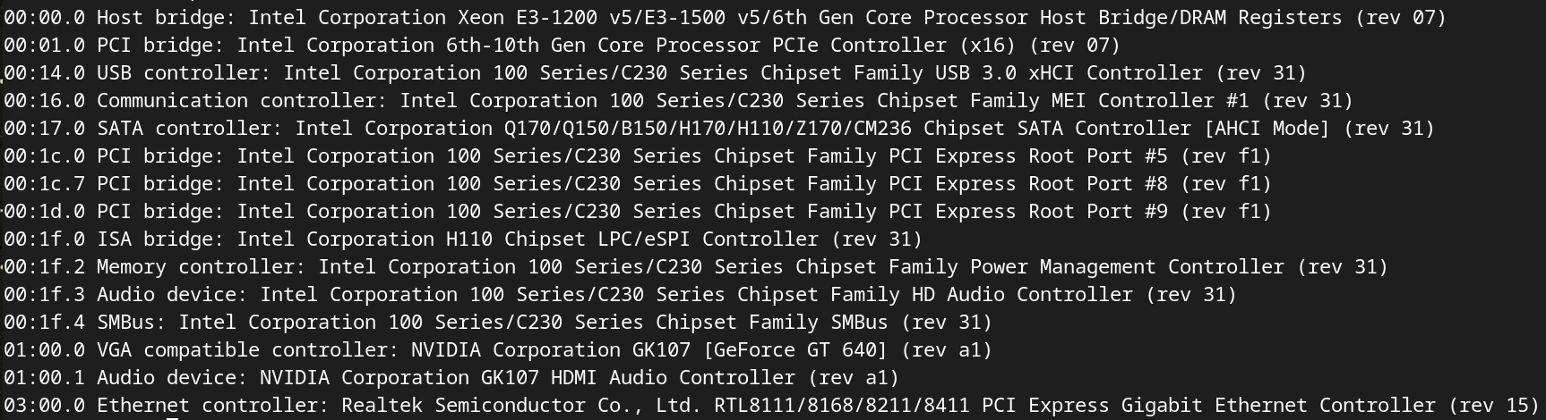

Je viens ici un peu en désespoir de cause, peut-être que vous connaissez un autre topic spécialisé dans le modding de BIOS pour mon cas.
J'ai une H110M-K et une B150M-D2V, sur lesquelles j'aimerais bien caser un Xeon E3 1220 V5.
Sur une seule des deux bien sûr, je veux pas flinguer mes deux cartes :o
C'est à la portée d'un modeste débutant ou ça demande des compétences particulières et du matos de pointe ?
Tiens d'ailleurs, ça se fait via un programmeur ou on peut travailler sur les fichiers .CAP qu'on trouve chez Asus ou ceux de Gigabyte ?
Merci pour les réponses.

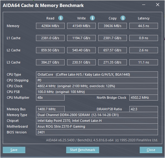

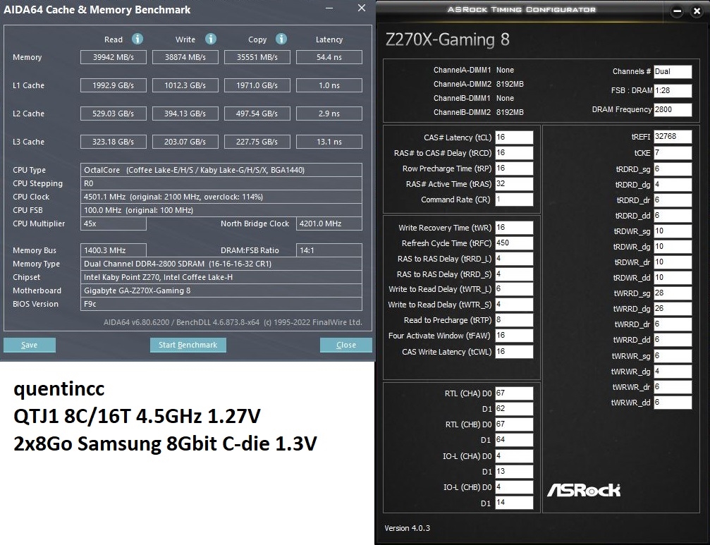

J'ai récupéré ma B-die pour le bench donc je suis passé sur de la Samsung C-die avec la config en QTJ1 :o
Niveau OC toujours limité à 2800MHz sur la DDR4, c'est de la C-die donc il faut relâcher les timings et éviter de monter au delà des 1.35V, il n'y a pas de miracles au niveau des primaires et le tRFC est assez haut mais globalement c'est bien performant.
https://rehost.diberie.com/Picture/Get/f/327037
Pour comparaison ce que j'avais avant avec le QQLS et la B-die :
https://rehost.diberie.com/Picture/Get/f/327045
Une partie des différences sont dues aux fréquence différentes (4.5G vs 4.8G pour le core et 4.2G vs 4.5G pour l'uncore), le reste c'est la mémoire qui est plus tendue :)

Intéressant, avec ma Micron E die j'étais entre les deux.
https://i.imgur.com/UbcXgudl.png

Ouais après c'est souvent des différences au niveau de l'OS, des fréquences CPU et aussi de la version d'aida. Je m'attendais à bien pire comme résultat concernant ces puces peu réputés pour l'overclocking

non... en fait c'est à cause d'un "trou" de sécurité des BIOS z170 que c'est possible de faire ce truc, un moment me semblait qu'il y avait 2 ou 3 H170 (et elles ont été retirées des listes... donc il y a surement eu un bug grave), mais c'est tout

C'est la première ligne du résultat de la commande lspci sous linux qui m'a amené à vouloir essayer :

@artouillassse: Oui c'est possible de mettre des Xeon une fois le BIOS modifié avec CoffeeTime puis flashé. Il y a plusieurs méthodes pour cela, elles sont expliquées sur la FP. La plus sûre étant de le faire avec un programmeur USB type CH341A, ce qui permet de reflasher le BIOS en cas de brick, et de passer outre les éventuels verrouillages de BIOS.

haa... surement parce que ça vient des chipset C230 (je ne connais plus le vrai nom) https://ark.intel.com/content/www/f [...] ylake.html mais... https://www.cpu-monkey.com/fr/cpu_socket-lga_1151 cette liste me parrait correcte, ce n'est que des dual channel me semble
bha il y a même pas l'ECC etc sur des B150... ça reste chaud de dire compatible, n'empêche
pour le reste, c'est possible que j'aie tort... j'ai tjrs cru que la faille utilisé pour le BCLK OC était la même que pour cette astuce :x, j'ai jamais vu de BIOS modif de b150 owo
