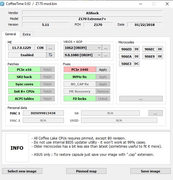

J'ai pas testé celui-ci mais c'est le dernier que j'ai fait, en mettant tous les microcodes :
https://imgur.com/11cY59A.png
https://imgur.com/nFUpAEP.png
Et ça c'est celui qui ne fonctionne pas avec moins de microcodes :
https://imgur.com/Ildqrlp.png
https://imgur.com/mNwfLq5.png
Message édité par Lacazema le 22-03-2021 à 21:15:25

ASUS 12T blocker est inutile sur le QQLS.
Je n'ai mis que 3 microcodes: Skylake, Kaby, et CLR (voir mes images plus haut), tu pourrais essayer ça.
Tu es parti d'un BIOS téléchargé chez ASUS ou d'un dump du ta puce ?

Bonsoir tout le monde, je vais bientôt tenter l’expérience de mettre un QQLS à la place d'un 8600K sur une Z370 de Gigabyte. J'ai lu ce forum ainsi d'autres partagés par Mooms et apparemment l'opération ne devrait pas poser de problème pour ma configuration.
Cependant ouvrant le BIOS dans coffetime il y a un des microcodes qui correspond au i9-9980HK, le 906ED.
https://imgur.com/7dNIYF2
Est-ce que ça veut dire que la carte mère gère déjà les Coffee Lake H ?
Je vous remercie par avance des réponses et si des personnes sont intéressées par un benchmark de ce processeur sur une Z370-HD3 je pourrais vous faire un retour !
n°10969882
Posté le 22-03-2021 à 23:32:41  answer
D'après cette page, le CPUID 906ED correspond à ces CPU:
Intel® Core Processor i9-9980HK, i9-9880H
Intel® Core Processor i7-9850H, 9750HF
Intel® Core Processor i5-9400H, 9300H
Intel® Xeon® Processor E-2288G, E-2286M, E-2278GEL, E-2278GE, E-2278G
Donc oui en théorie ils sont supportés par ta CM.
Le QQLS a le CPUID 906EC (Coffee Lake S).

Bios custom fait ! enfin presque...   :sweat:
https://nsa40.casimages.com/img/2021/03/25/mini_210325043320618888.png
https://nsa40.casimages.com/img/2021/03/25/mini_210325043320464921.png
J'ai un problème (encore) avec mes personnel data, je ne peux pas modifier toutes mes données, uniquement le MAC 1,  peut importe le bios utilisé, le reste est grisé dans coffee
https://nsa40.casimages.com/img/2021/03/25/mini_210325043320937653.png
https://nsa40.casimages.com/img/202 [...] 937653.png
Je suis dans le même cas que toi et je bataille dans le vent depuis tout a l'heure pour essayer d'insérer le SN de ma mobale :/

Posté le 25-03-2021 à 16:39:04  answer
C'est peut-être pas géré par CoffeTime ?
Si vous importez un dump du BIOS actuel il voit toutes les infos ?
Et question con, vous avez une deuxième carte réseau ?

Posté le 25-03-2021 à 16:43:38  profilanswer
Je n'ai pas de quoi faire pour le moment un dump du bios de ma CM
Et oui ma mobale dispose de 2 cartes réseau.
A ton avis c'est ça qui gène ?

Posté le 25-03-2021 à 16:45:56  answer
Normalement tu peux dumper ton BIOS depuis DOS/Windows avec Intel FPT, ou l'outil maison de Gigabyte.

laporo
Posté le 25-03-2021 à 16:46:44  profilanswer
J'ai pas de dump du bios actuel... je me suis trop précipité le premier coup...  :pfff:
j'ai flash direct le bios chinois
Pour mon cas oui, 2 cartes réseaux, j'en utilise même une troisième en 2.5G

Night worker !
Posté le 25-03-2021 à 16:50:57  profilanswer
Avec Intel FPT je n'arrive pas a dumper mon bios, et ma CM est une Asrock donc je doute que l'outil de GigaByte soit fonctionnel dessus
C'est pas la cata non plus de ne pas avoir de SN dans mon Bios moddé, du moment que j'ai l'adresse MAC de ma carte réseau principale c'est l'essentiel :)
Ah oui là c’est pas très malin :o :d
Il faudrait te renseigner sur des forums où des possesseurs de CM Gigabyte ont été confrontés à ce genre de soucis (perte es infos uniques suite à changement de puce BIOS par exemple).
Tu auras remplacé Gigabyte par ASrock ;)
Tu dois pouvoir dump ton BIOS avec la technique du pinmod.
Autrement un programmeur externe.
