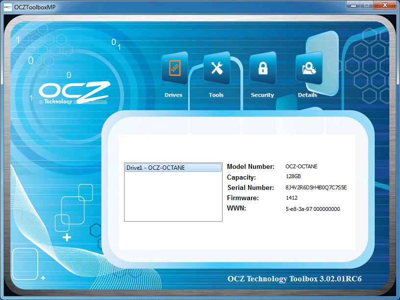

Sympa la mise à jour de l'Octane
http://www.hardware.fr/marc/1.png

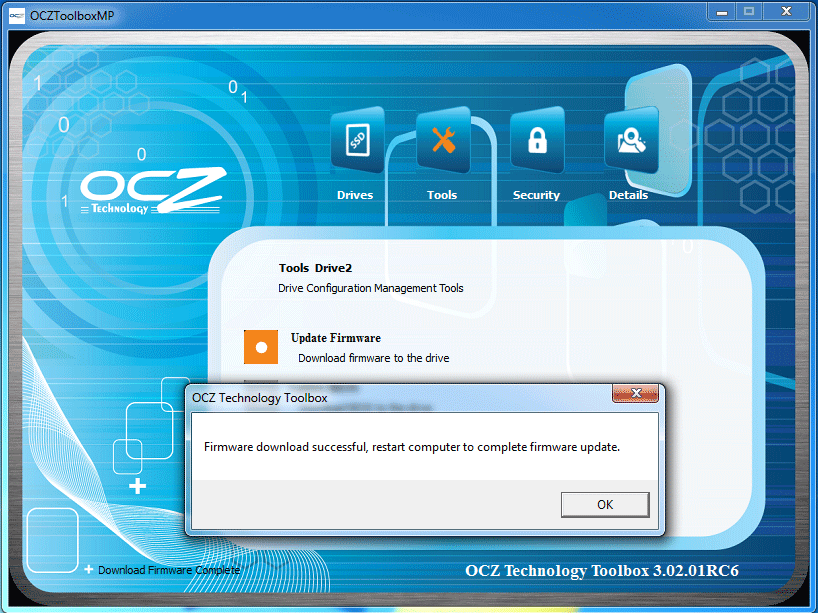

Allez, au boulot, c'est le vieux firmware ça, je veux le 1.13
http://www.hardware.fr/marc/3.png
Cool, tout se passe bien.
http://www.hardware.fr/marc/4.png
Euh, pourquoi j'ai encore l'ancien :??:
Bref, j'ai essayé de flasher un OCZ Octane 128 Go...
Quelqu'un a réussi sur cette version ? :o

Posté le 26-01-2012 à 11:39:24  profilanswer
Tu as testé via bench, peut être qu'il remonte de mauvaise infos

Posté le 26-01-2012 à 11:45:19  profilanswer
Vu que le firmware est censé être déstructif et que j'ai encore toutes les datas sur le SSD je n'ai pas pris cette peine, d'autant que ceux qui ont pu flasher (mais je n'ai vu que des screens de gens qui ont des 512) on la bonne info

Posté le 26-01-2012 à 12:27:20  profilanswer
Il disparaît bien après le flash, mais après reboot il réparait avec toutes les données...
Je vais retenter une troisième fois :D

'tain je capte pas :D
Je viens de retenter après avoir secure erase le SSD, car après le flash l'arrêt de Windows prenait des plombes et j'étais obligé de débrancher le jus - vu que la led HDD indiquait une activité ca devrait être lié au Flash.
Après secure erase l'arrêt après flash est immédiat mais je reste toujours en 1412 :D

Bon, pour le Flash, il y a une nouvelle Toolbox qui devrait résoudre mon souci
Mauvais : http://www.ocztechnology.com/files [...] .01RC6.zip
Bon : http://www.ocztechnology.com/files [...] .02.01.zip
