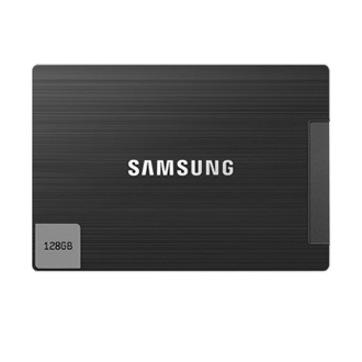

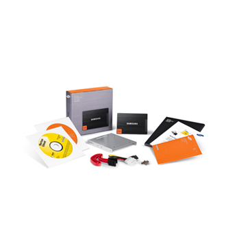

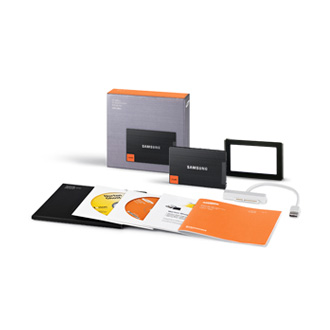

Posté le 09-01-2012 à 18:33:06  profilanswer
Oui dans les 2 cas c'est bien un 2.5" mais tu a 2 versions tout de même.
Netbook: Samsung 830 Series MZ-7PC128N
Desktop: Samsung 830 Series MZ-7PC128
D/EU
Il arrive que le 128 change de couleur sur le ssd (orange ou gris) => ???
http://nsm05.casimages.com/img/2012/01/09/1201090649551425619279967.jpg http://nsm05.casimages.com/img/2012/01/09/1201090650071425619279968.jpg
Le bundle diffère, connecteur alim/sata=> usb et un cadre de fixation interne pour le modèle portable et un adaptateur 2.5 => 3.5 + câbles alim et sata pour la version bureau.
Autant prendre le bon  ;)
http://nsm05.casimages.com/img/2012/01/09/1201090656091425619279993.jpg   http://nsm05.casimages.com/img/2012/01/09/1201090656481425619280003.jpg
Message édité par AdvrlaZ le 09-01-2012 à 19:06:25

AdvrlaZ
Posté le 09-01-2012 à 20:57:29  profilanswer
Samsung propose pour portable: 256, 128
Pour une tour: 512, 256, 128, 64
Après les ssd sont les même, juste le kit qui change. Mais si c'est pour mettre dans une tour (comme moi), j'ai tout intérêt de prendre la bonne version, ce qui m'évitera de racheter un adaptateur 2.5/3.5
Pour un portable, la aussi il est conseillé de prendre la version adéquate, l'utilité du cadre de fixation selon les modèles? (de portables)
 http://www.samsung.com/fr/consumer [...] d/ssd-card
Message édité par AdvrlaZ le 09-01-2012 à 21:03:01
