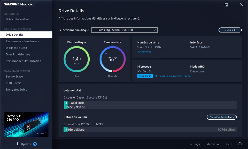

Bonjour
Magician 6.3.0 ne veut pas mettre à jour mon 860 EVO 1To pour le passer de RVT02B6Q vers RVT04B6Q.
Message "Magician impossible de mettre à jour le microcode du lecteur sélectionné".
Asus X401U Notebook (tout AMD) Seven64 SP1 Ultimate FR.
Est-ce par ce que mon SSD est le disque de boot C: ?
A+
Hanza

n°10975853
bluehangel
Posté le 03-04-2021 à 10:59:03  profilanswer
Col Hanzaplast a écrit :
Bonjour
A+
Hanza
https://forum.hardware.fr/hfr/Hardw [...] m#t9030659
Feed back

Col Hanzap​last
Jurassic geek. Vive le cobol !
Posté le 03-04-2021 à 11:30:01  profilanswer
Effectivement dans la FAQ intégrée à Magician il est dit que tout ce qui est port AMD risque de poser problème.
J'ai déjà démonté de nombreuses fois ce portable. Je peux donc extraire le SSD et le brancher sur une carte mère Intel juste pour la MAJ.
Voir simplement en USB grâce à un câble SATA/USB très pratique ?
A+
Hanza
Message édité par Col Hanzaplast le 03-04-2021 à 11:31:23

Posté le 03-04-2021 à 15:24:50  profilanswer
Je suis en train de retaper ce notebook avec un Seven tout neuf et j'aimerais qu'il soit sain.
C'est le genre de portable que j'emporte en vacance sans crainte car il y fait les deux guerres.
La batterie est morte, le port RJ45 également et le clavier a déjà reçu les saints sacrements. https://forum-images.hardware.fr/images/perso/docplayer.gif
Le mode AHCI est bien validé dans le BIOS.
