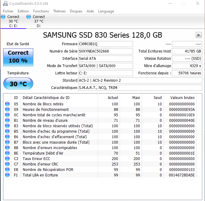

Un ptit coup de crystal disk sur mon samsung 830 acheté il y a plus de 10 ans :
https://img.super-h.fr/images/2025/01/16/dc99db2d537181fb4da70d5b5b096acc.png
C'est un bug ou il est impinable ? :o
Un peu l'impression qu'il bug sur les valeurs max qui prennent en compte les valeurs actuelles en fait, non ?
Message édité par joueur de flute le 16-01-2025 à 04:20:33

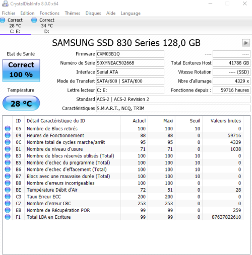

HJ
Posté le 16-01-2025 à 07:35:27  profilanswer
Les données sont dans "valeurs brutes"  :o
(il y a une option quelque part dans un des menus pour afficher en décimal plutôt qu'en hexa par défaut)
n°11390713
remcol
Posté le 16-01-2025 à 08:13:58  profilanswer
Bonjour, c'est dans l'onglet fonctions, puis fonctionnalités avancées, valeurs brutes, 10 (DEC).
Message édité par remcol le 16-01-2025 à 08:14:29

joueur de ​flute
Et bah on en apprend tous les jours, vous voyez une diff comme ça ? [:lefab:5]
https://img.super-h.fr/images/2025/01/16/54a68e74f46d840499501750df66bab8.md.png

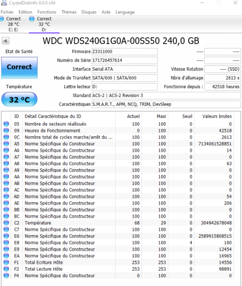

J'ai un WD Green acheté en 2017 sinon, mais moins d'info sur lui
https://img.super-h.fr/images/2025/01/16/4003f872361c1619d924ccb75d9987e3.md.png
