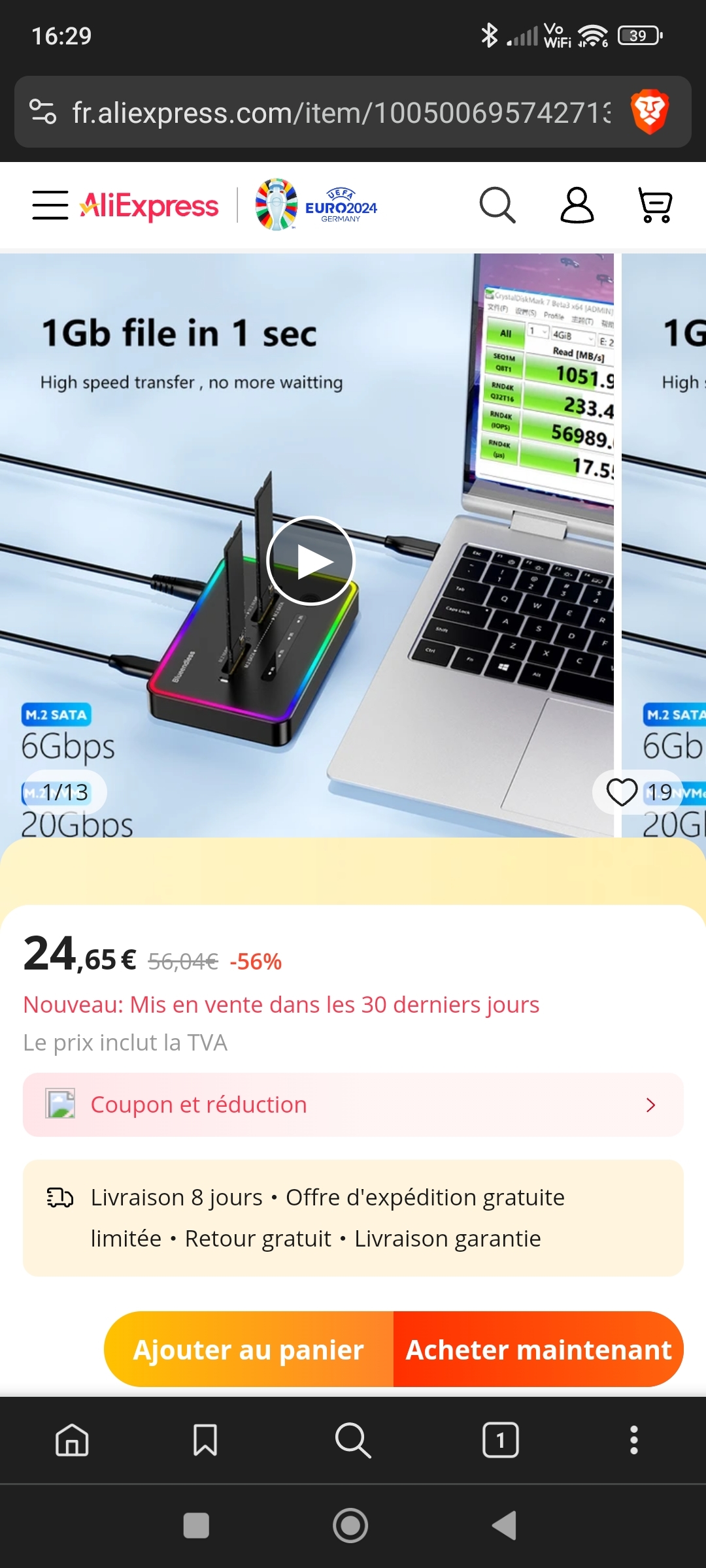

n°11343936
johnclaude
You know nothing johnclaude
Posté le 06-06-2024 à 16:21:02  profilanswer
Je tente un truc j'ai commandé un dock pour cloner les SSD nvme
https://a.aliexpress.com/_EuIuU2F
Je risque d'avoir besoin de cloner du nvme à l'avenir pour le taf donc c'est l'occasion de tester. 47€, aucun retour sur Ali je vous dirai ce qu'il en est quand j'aurai reçu et essayé tout ça
Topic vente:
n°11343938
ralph14
Papa Poule Inside
Posté le 06-06-2024 à 16:30:00  profilanswer
Je le vois a 24€
https://rehost.diberie.com/Picture/Get/r/291645
n°11343945
johnclaude
Posté le 06-06-2024 à 17:06:03  profilanswer
Il y a plusieurs modèles. Celui qui peut cloner les nvme est à 47
Topic vente:
n°11343950
popeye0
Posté le 06-06-2024 à 17:16:21  profilanswer
Oui, il y a 6 modèles différents sur la page https://a.aliexpress.com/_EuIuU2F et il faut sélectionner le bon pour voir afficher 47€.
✖ => Escroc de haut vol  et rentier de père en fils depuis 1848. <= ✖
n°11343952
johnclaude
Posté le 06-06-2024 à 17:21:35  profilanswer
J'ai pris le "DB280NC EU plug" qui est à 47€.
https://rehost.diberie.com/Picture/Get/f/291657
Plus rapide que son copain SD06C et permet de cloner un nvme vers un nvme, ou un M2 sata vers un M2 sata (on ne peut pas mélanger les deux).
J'avais cru comprendre que mes trucs de vieux genre acronis true image ça ne fonctionnait plus avec les Ssd nvme, comme je devrais en faire de temps en temps pour le boulot, je tente. Aucun avis sur ce produit donc je ferai le cobaye mais je donnerai des retours sur le topic.
Topic vente:
n°11343953
ralph14
Papa Poule Inside
Posté le 06-06-2024 à 17:22:06  profilanswer
Ah j ai juste cliqué sur ton lien
Zavo pas vu   ;)
