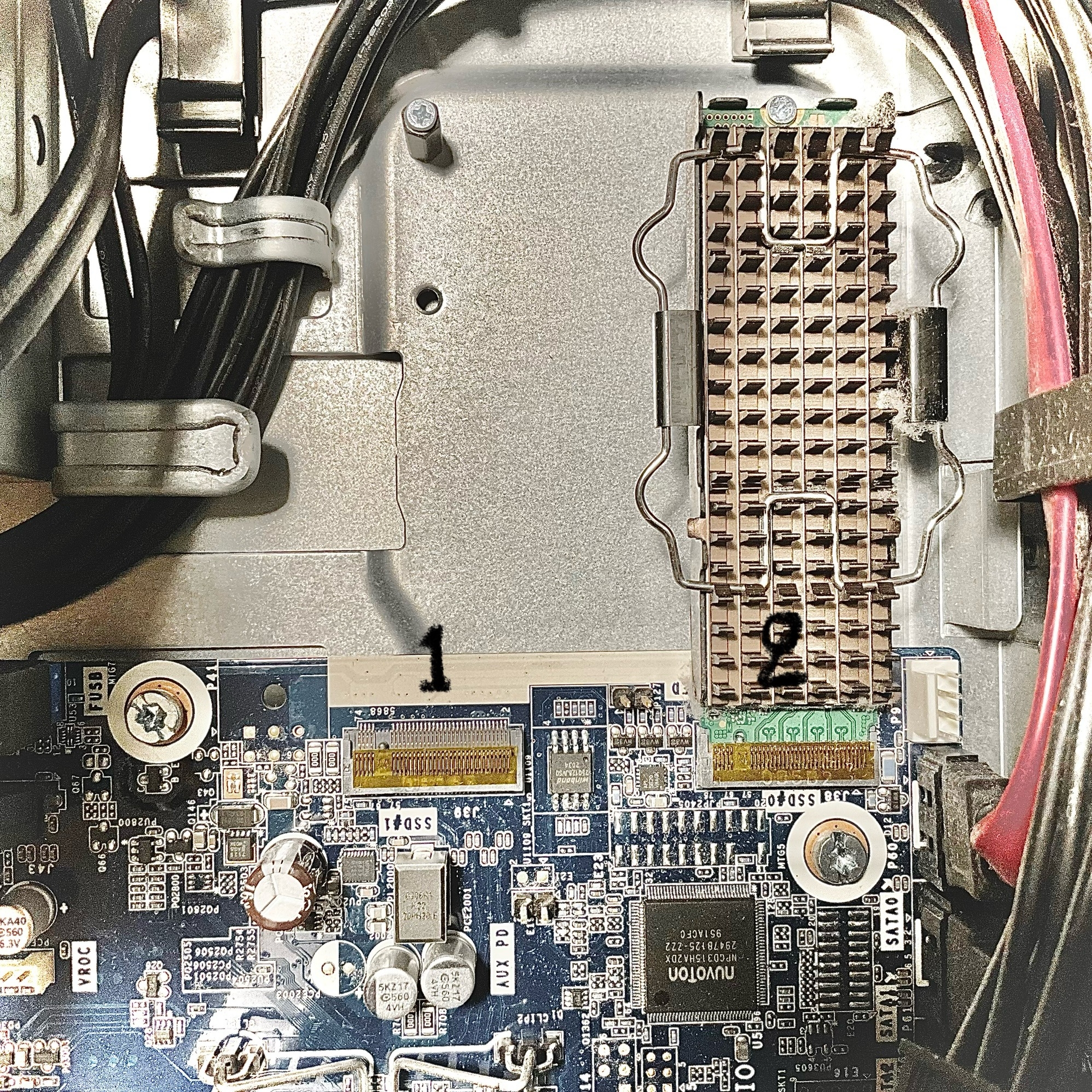

Dantiste
Posté le 10-11-2023 à 03:03:08  profilanswer
Bonjour,
Question venant de newbie total.
Sur un HP Z4G4, (acheté pour du montage vidéo)  avec carte mère (merci Speccy) :
Manufacturer HP
Model 81C5 (CPU0)
Version MVB
Chipset Vendor Intel
Chipset Model Skylake-X
Chipset Revision 04
Southbridge Vendor Intel
Southbridge Model C422
Southbridge Revision 00
Datasheet ICI, pages 11 pour SSD et 26, Intel Xeon W-2123
Est-ce que je peux remplacer un SSD  :
HP Samsung 256Gb MZVLB256HBHQ-000H1 PM981a NVMe PCIe M.2 SSD L50351-001 L69251-001
Specifications:
Interface - PCIe Gen3 x4
F/F - M.2
Capacity - 256GB
Seq. Read - 3500 MB/s
Seq. Write - 2200 MB/s
Ran. Read - 240K IOPS
Ran. Write  - 480K IOPS
par un SSD (il y a deux slots SSD sur la carte mère...) :
Samsung SSD 990 PRO M.2 PCIe NVMe 1 To avec dissipateur
Principales caractéristiques
Interface avec l'ordinateur : M.2 - PCI-E 4.0 4x
Format de Disque : M.2
Format M.2 : M.2 2280
Dissipateur thermique : Oui
Capacité : 1 To
Taille du cache : 1 Go
Type de mémoire Flash : TLC (Triple-Level Cell)
NVMe : Oui
Compatible PS5 : Oui
Performances
Vitesse en lecture : 7450 Mo/s
Vitesse en écriture : 6900 Mo/s
IOPS en lecture : 1200000
IOPS en écriture : 1550000
Endurance : 600 ToE
Compatible TRIM : Oui
Je confesse honnêtement que tout ca pour moi c'est de l'hébreu sinon pire, et j'arrive pas à savoir s'il y a compatibibilité à remplacer un PCIe Gen3 x4 par un PCI-E 4.0 4x, ca plus le reste que je ne perçois pas, selon les critères de la carte mère entre autres, critères sur lesquels HP est quasiment muet, rien trouvé, même mon magasin de prédilection s'avoue pas assez compétent et me laisse décider de l'achat, quitte à constater trop tard que c'est pas le bon modèle...
J'aimerais aussi remplacer les barrettes RAM 2x8 par 2x16 Go mais pas certain que du 3200 Mhz soit toléré quand c'est donné pour 2666 mesuré à 2933... ???
Merci pour les retours :D
n°11295688
Lt Ripley
Alors là bravo
Posté le 10-11-2023 à 08:21:28  profilanswer
On peut espérer que oui, depuis longtemps sur les cartes mères vendues au détail tu as 2 ports m2. En cherchant HP Z4G4 sur le site HP on dirait que tu as bien 2 ports m2. Tu veux ajouter un ssd ? Auquel cas pas besoin de cloner windows, tu as juste à le brancher, initialiser et formater en ntfs
Edit : la ram c'est un peu pareil, je dirais que c'est du foutage de gueule si la 3200 passe pas
Message édité par Lt Ripley le 10-11-2023 à 08:23:04

Dantiste
Posté le 10-11-2023 à 19:23:42  profilanswer
Merci, ca rassure. J'ai bien deux slots 1 et 2 pour SSD  :D
J'ai pas assez de place pour de la video (Da Vinci, Final Cut...), ca bogue vite. Les fichiers, quand c'est pas des films entiers, se prennent des tailles énormes. Mais ca chauffe pas trop  :sweat:
Donc transfert du système et des logiciels par clonage vers 1 To, plus barrettes mémo 2x16go pour soulager le bazar et ne plus avoir des frayeurs.
