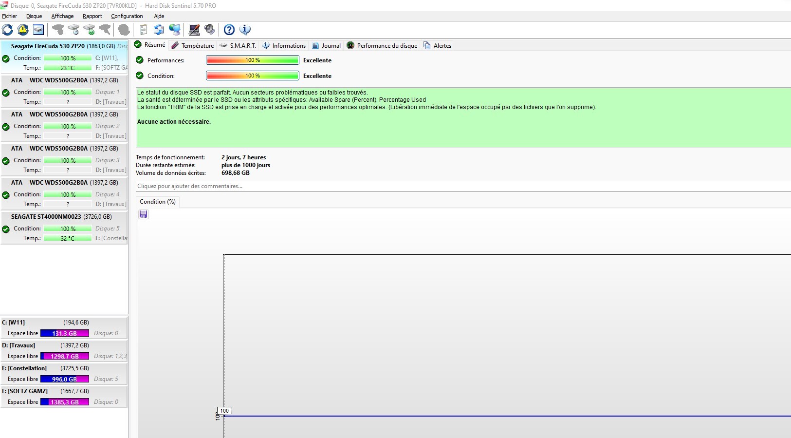

Posté le 13-12-2021 à 08:02:39  profilanswer
Je viens d'acquérir un Firecuda 530 2 To avec le rad intégré de chez EK, et je suis très agréablement surpris par le maintien en "basse" température.
Il reste bridé car je suis en PCI Ex 3.0, mais j'avais surtout besoin de place et de fiabilité (2550 TBW tout de même!).
Bref, je suis conquis pour ma première chez Seagate en SSD.
n°11074576
davids
Posté le 13-12-2021 à 08:08:30  profilanswer
le firecuda 530, est très bon niveau température (et sur le reste aussi)
pour comparer, mon autre ssd nvme à bien 10°C de plus
et je parle au repos
n°11074578
7thWave
Forward
Posté le 13-12-2021 à 08:21:54  profilanswer
Toutafé, d'ailleurs, la preuve en images (tour bien ventilée: 2 de 140 mm, 3 de 120 mm)
https://zupimages.net/up/21/50/lnix.jpg
J'avais 3 nvme avant (je les ai changés car ils étaient vieillissants et celui dont je me servais comme disque de démarrage faisait la gueule méchamment en écriture) et ils chauffaient pas mal, du coup la température dans la tour s'en ressent aujourd'hui, même sur les VRM de la carte mère.
Je devrais être tranquille pour quelques années.
Message édité par 7thWave le 14-12-2021 à 05:09:25

Salut,
Petit avis sur la santé de mon SSD?
https://zupimages.net/up/21/51/r4rp.png
Sinon, en ce moment, quelle marque est devant niveau fiabilité? Samsung?
