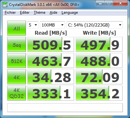

n°8453473
fat mama
Posté le 18-09-2012 à 20:42:55  profilanswer
avant :
http://walcome.net/hfr/cdm%20avant.png
après :
http://walcome.net/hfr/cdm%20apr%C3%A8s.png
à vous les studios !  [:soulafa]
n°8453474
fat mama
Posté le 18-09-2012 à 20:44:17  profilanswer
excellent, quand je lance photoshop c'est hyper flagrant !!  [:nicarao]
je gagne au moins une ou deux nanosecondes !!!  [:gordon shumway:2]
