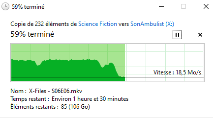

https://www.zupimages.net/up/23/12/vx8c.png
Le taux de transfert qui s'écroule à 18Mo/s, voir moins après 100Go, sur de gros fichiers (le genre qui tourne à 190Mo/s sur mes disques durs) on voit tout de suite que c'est du bon vieux QLC bien pourris. :D
Bon après pour un OS c'est pas gênant car on fait davantage appel au cache et pour un SSD de stockage non plus car c'est surtout de la lecture. Mais pour des utilisations réellements gourmandes faudra oublier. :D
Après j'ai la même chose avec mon PNY en QLC.
EDIT : Maintenant c'est vers 8Mo/s. J'ignore si j'arriverai à le remplir à cette vitesse. :lol:
En tout cas pas de fichier corrompus pour le moment apparement.
Par contre depuis le début la température reste à 40°C (j'ai touché avec la main pour être sûr que les données ne soient pas truquées et c'est cohérent). Quand je compare avec mes Crucial (BX500 et MX500) qui sont déjà à 50°C au repos et bondissent jusqu'à 80-90°C en copie massive, c'est quand même beaucoup mieux ici. C'est aussi stable qu'un Western Digital par exemple. Un bon point.
D'ailleurs mes 4 disques Crucial (2 x M2 SATA 480Go + 2.5" SATA 480Go + 2.5" SATA 120Go) ont ce soucis alors que sur leur site ils indiquent "plus de garantie si ça dépasse 70°C". Ils ont de l'humour...
Message édité par Psilocybe le 23-03-2023 à 18:29:58

Posté le 23-03-2023 à 18:28:59  profilanswer
Ce n'est pas tant un problème de QLC qu'un problème de chips de 3ème choix. C'est totalement la lotterie quant aux trous de performance sur l'ensemble de la capacité. Et comme t'as un contrôleur sans cache, l'effet est encore pire.
La t° à 40°C, c'est parce que le firmware est bugé. Il ne lit pas la sonde interne du contrôleur, il indique 40 en permanence parce que c'est codé en dur.
Message édité par BloodyCarnage le 23-03-2023 à 18:29:29
C'est bien possible car mon PNY, même en QLC tapais un peu plus haut quand même, bien que pas super haut non plus.
Je ferais la comparaison avec un test CrystalDiskMark après (en 1Gio puis en 64Gio).
Après j'accède aux fichiers sans rallentissement, même si ça copie en même temps donc je pense qu'à l'usage ça ne se voit pas trop si c'est pour de la bureautique ou du multimédia (films, musiques...).
C'est ce que je me suis dit car ça ne bouge jamais. Mais en touchant à la main je vois quand même que ça ne monte pas haut. Je sens à peine la chaleur alors qu'avec mes Crucials c'est parfois brûlant.
Après avec 50Mo/s puis 8Mo/s, il n'y a pas de quoi allumer un feu... :o
Message édité par Psilocybe le 23-03-2023 à 18:35:23

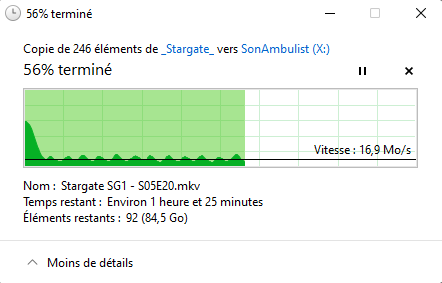

https://www.zupimages.net/up/23/12/sihi.png
Deuxième vague de transfert après ~ 200Go déjà sur le disque. Ca confirme le débit médiocre, qui chute directement à 16Mo/s en moyenne sur de gros fichier, avec des variations entre 28Mo/s et 8Mo/s.
Je l'ai rempli au 2/3. Aucun fichier n'est corrompus donc je pense que la taille est conforme. En général pour ce type d'arnaque on le voit bien avant.
Je vais maintenant installer W11 Pro 22H2 dessus, puis faire un test CrystalDiskMark.
