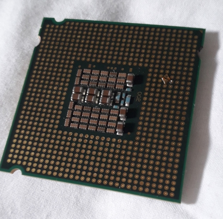

cmanu03 a écrit :
:hello:  :hello:
Est ce qu'un xeon qui a était moddé pour le 775 est réutilisable en 771 ?
Je m'occupe du pc d'un copain qui a une carte dual 771 et il a pris deux xeon qui ont le pin mod mais pas avec le sticker , et j'ai pas de boot , quand je remets les anciens pas de souci.
avec un pin mod par soudure impossible, faut la faire sauter (tu grattes au cutter, et t aide d un fer a souder. ils ont mis de l etain :)
 avec stiicker ce serait possible en le retirant
Message édité par bolc le 05-08-2017 à 19:34:24

cmanu03
Posté le 05-08-2017 à 20:09:28  profilanswer
Oui j'ai fait péter le fer a souder chinois et c'est ok :d

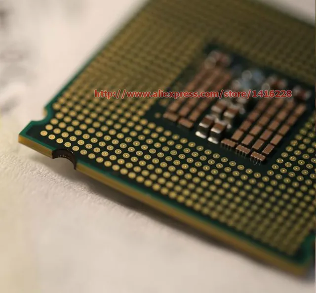

Cassius a écrit :
Pas de raisons que ça ne fonctionne pas en retirant le sticker et en respectant le sens du socket. :jap:
Cassius a écrit :
Les procs moddés que j'ai eu l'ont été par le vendeur. Les encoches ajoutées étaient propres et bien positionnées.
https://ae01.alicdn.com/kf/HTB14WQl [...] 40x640.jpg
Beh à croire que j'ai pas de chance alors: Première commande et ça ne va pas  :o
bolc a écrit :
oui arrivé plein de fois. il faut retailler une des entailles qui bloquent, en allant doucement et pas trop loin ds le cuivre
Ah ça me rassure. Du coup je ne sais pas trop laquelle retailler. En fait tour dépend comment je mets le CPU. Si je commence par le coté du détrompeur, ça coince en haut et vice-versa. Su coup un peu des deux?  :??:  :D
souvent c est pas tant la profondeur de l entaille que sa position, un peu trop a droite pr le detromeur du bas, celui à coté du triangle doré
Effectivement, en regardant de plus prêt à la lampe torche, c´était pas une histoire de profondeur, mais de largeur [:dawasko] :whistle: , il a fallu que je gratte un peu l'encoche en face du détrompeur. J'avais aussi peur d'avoir tordu des pins à force d'enlever et remettre le CPU, mais tout va bien, le proc est bien reconnu par le BIOS et l'OS  :)
En tout cas, merci à vous  :jap:

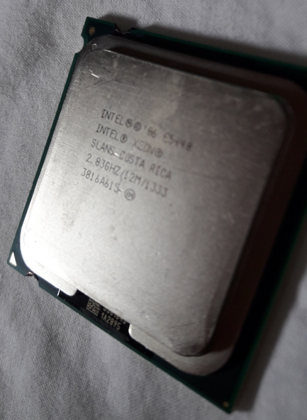

Posté le 07-08-2017 à 22:40:15  profilanswer
Bonjour à tous,
C'est avec 4 ans de retard sur le reste du monde que j'ai découvert les joies des Xeon pas chers, alors que je forçais depuis 7 ans sur mon brave E6600 (la star de son époque) qui crachait ses tripes du haut de ses 3Ghz, un overclock trivial sur ma P5KPL AM EPU, une carte de qualité mais pas trop taillée pour l'OC, même si le bus 1600 est garantit par Asus (mais pas Intel).
Les débuts ont été un peu décevants, mon E5440 moddés d'origine ayant une des encoches percées trop petite j'ai quand même du retailler mon socket au cutter, ce que je voulais éviter.
Ça boote du 1er coup avec le bios spécial Xeon, je passe le bus direct à 1600, ma Ram reste sagement à 800.
Bluescreen.
Comme il n'y a pas de vcore réglable sur cette carte, pas d'autre choix que de baisser le bus. Baisser le coeff est possible, en 7.5 (=3GHz) mais je voulais garder le Speedstep.
Les tests ont été douloureux et finalement c'est un misérable 3,12GHz qui tient le coup, à peine plus que mon E6600 qui pourtant était en 65nm.
Le bus n'est pas en cause, en 7,5 x 400 c'est stable. C'est vraiment le CPU qui limite. Certes mon Rad est le Intel box du E6600 mais en le touchant il ne chauffait pas, meme moins que le C2D. Simplement le xeon ne monte pas haut en Vcore d'origine. C'est un SLANS, mais tout de même. Moi qui pensait que les 4 GHz étaient faciles, et qui se serait contenté de 3,4 ...
Bilan mitigé donc : j'ai payé le Cpu un peu cher (14€ sur eBay, en cherchant mieux j'aurais vu qu'il était à 10€ sur Aliexpress) pour un gain moyen, sauf à bouriner les 4 cores ou le SSE4
reste que le hack à fréquence normale fonctionne à merveille, qu'avoir un Xeon ça pète et que pouvoir encore jouer à des jeux récents sur un CPU qui a 9 ans c'est assez dingue (on ne pouvait pas jouer au doom de 94 sur un Cpu de 85, ni à Quake 3 sur un cpu de 90, etc.)
Pas en 4k Hein, j'ai un écran 1280x1024 d'époque lui aussi.
J'aurais sans doute été plus enthousiaste si j'avais eu un E0 et pas un C0, mais si c'était à refaire je prendrais un e5430 à 7€ voire un e5420 à 5€ (!!) sur un bus à 400 pour avoir du 3 ou 3,2GHz pour un prix symbolique.
Message cité 4 fois

jesus_christ a écrit :
Bonjour à tous,
Bluescreen.
Rien à voir avec l'OC, mais ton pseudo colle bien avec ton matos que tu utilises  :whistle:

Posté le 08-08-2017 à 09:10:33  profilanswer
Bonjour à tous,
 sur ma P5KPL AM EPU
ta cm est en chipset G31... 400 est un beau score en soi ...
en regardant vite fait sur le net, il n y a pas de pencil mod publié qui pourrait t aider a avoir un Vcore plus  elevé / stable / proche du Vid de sorte au augmenter le ratio et avoir un cpu stable...
Message édité par bolc le 08-08-2017 à 09:13:44

Posté le 08-08-2017 à 19:57:36  profilanswer
Les 400 sont garantis par Asus (ils sont documentés et la carte est vendue comme une 1600, c'est même écrit dessus. Un peu comme les BX133 de 1999).
Et en 400x7.5 ça tourne impec. Ni le chipset ni la ram ne sont en cause.
J'ai suivi ton conseil et cherché un peu sur le net, effectivement le Vcore pose un gros pb : non seulement la EPU sous-volte fortement (c'est documenté sur asus.cn, ils disent proposer un bios corrigé que je ne trouve nulle part) mais en plus le Vcore n'est pas modifiable.
Leur argument est que Intel documente une marge de sous/sur voltage, et eux sont sur la limite inférieure on purpose.
HWInfo (et la sonde Asus native) me donnent 1.13V contre 1.2125V pour mon batch de CPU. C'est violent comme undervolting. :ouch:
C'est donc ça le EPU : moins consommer en sous-tension. Stupide.
Je vais voir si en software avec Asus IA Suite ça peut se monter, sinon je vais attaquer ça au fer à souder.
Je n'ai pas de stylo à encore conductrice, et le CPU vaut moins qu'un stylo (qui eux coûtent ~20€). Si je crame le CPU, je me reprends un E5420 à 5€ que je passerai à 7.5x400 et basta.
https://linustechtips.com/main/uploads/monthly_2016_05/900x900px-LL-eb126e83_xeontuxvidmod.gif.3ff13f8a878cc3f86ee57abe7ae30651.gif
n°10205231
arank'thna​r
aka Le Duc, Manouche de l'IT
Posté le 08-08-2017 à 20:20:32  profilanswer
Pourquoi ne pas monter un proco plus gros?
J'ai du payer mes x5460 12-15€ pièce fdpin.
Topic Bougnat - Mon Topic de A/V - Nos créations 3D - Geek'n Craft 63
n°10205257
jesus_chri​st
votre nouveau dieu
Posté le 08-08-2017 à 21:06:17  profilanswer
réponse courte : pas envie de payer un 2e proc, ou ça va commencer à faire cher pour des cpu qui ont 10 ans.
En fait je ne fais pas d'overclocking pour le fun (même si le hack hardware c'est quand même fun) mais pour vraiment m'en servir.
Photos !!
http://simcity2013.chez-alice.fr/20170807_193216.jpeg
Mod d'origine
http://simcity2013.chez-alice.fr/20170807_193401.jpeg
Le cpu est clairement d'occasion (mais en parfait état).
n°10205259
