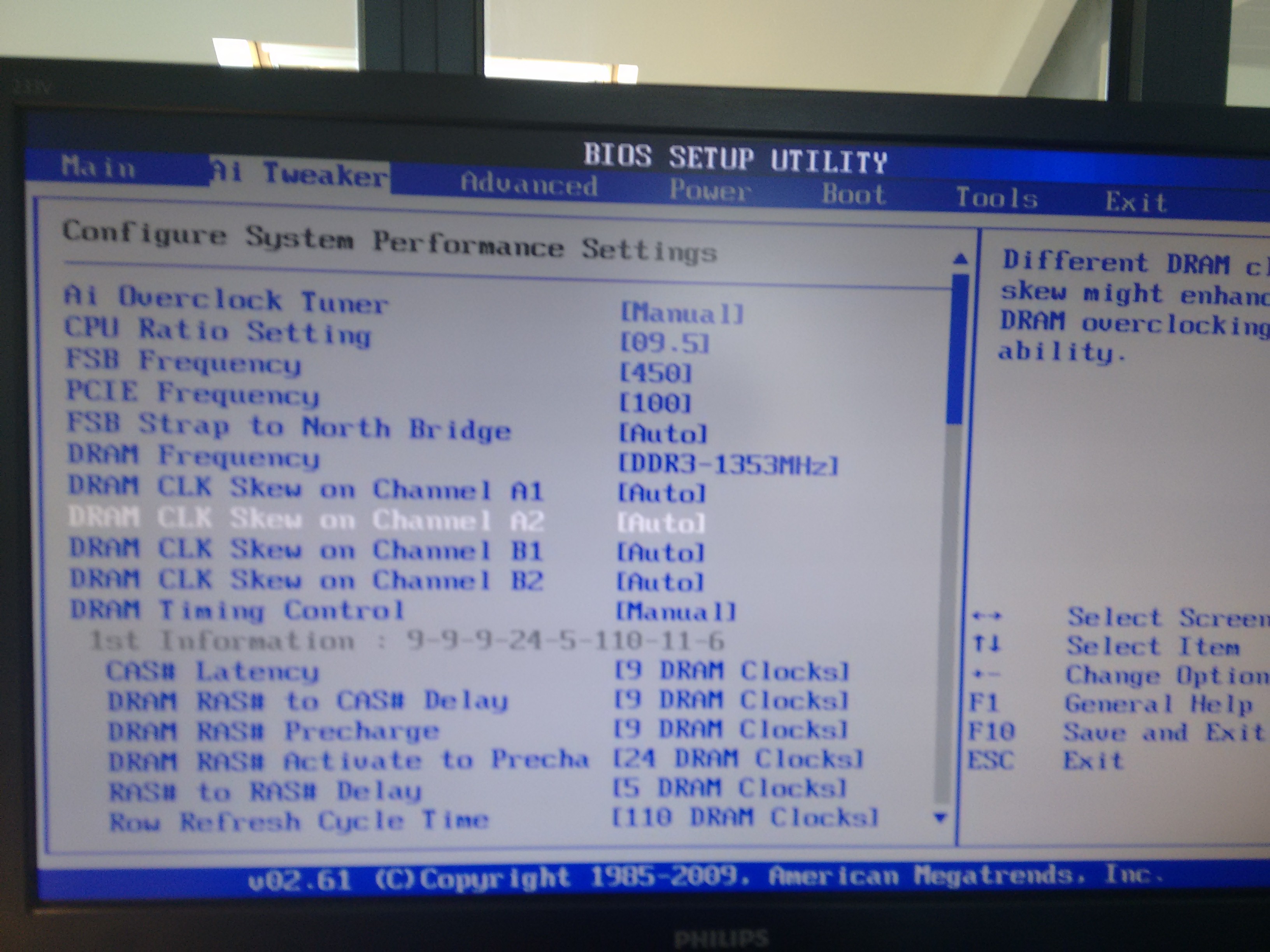

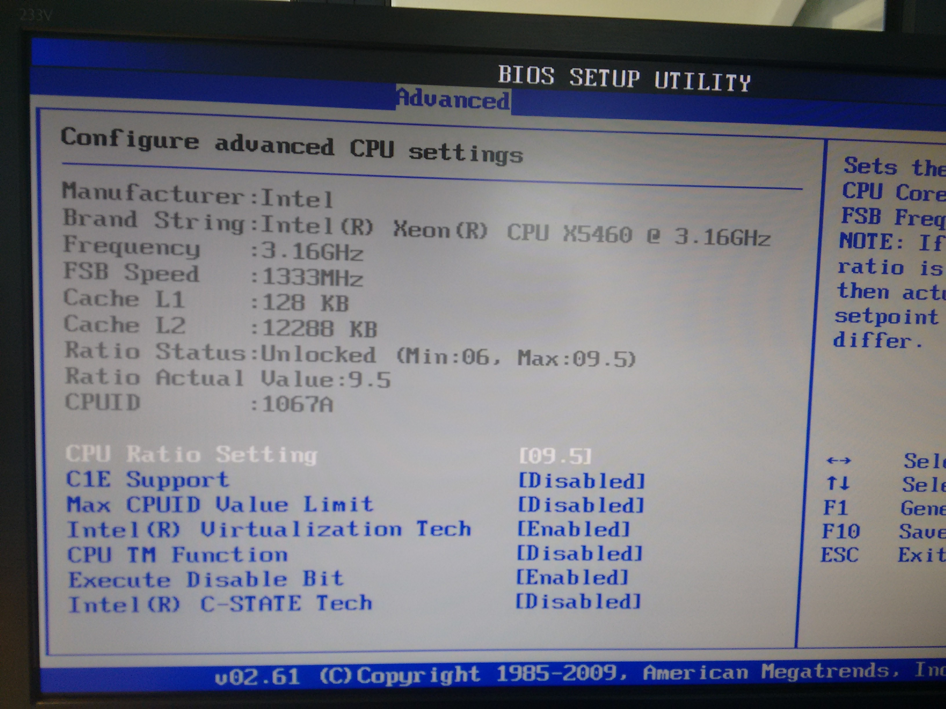

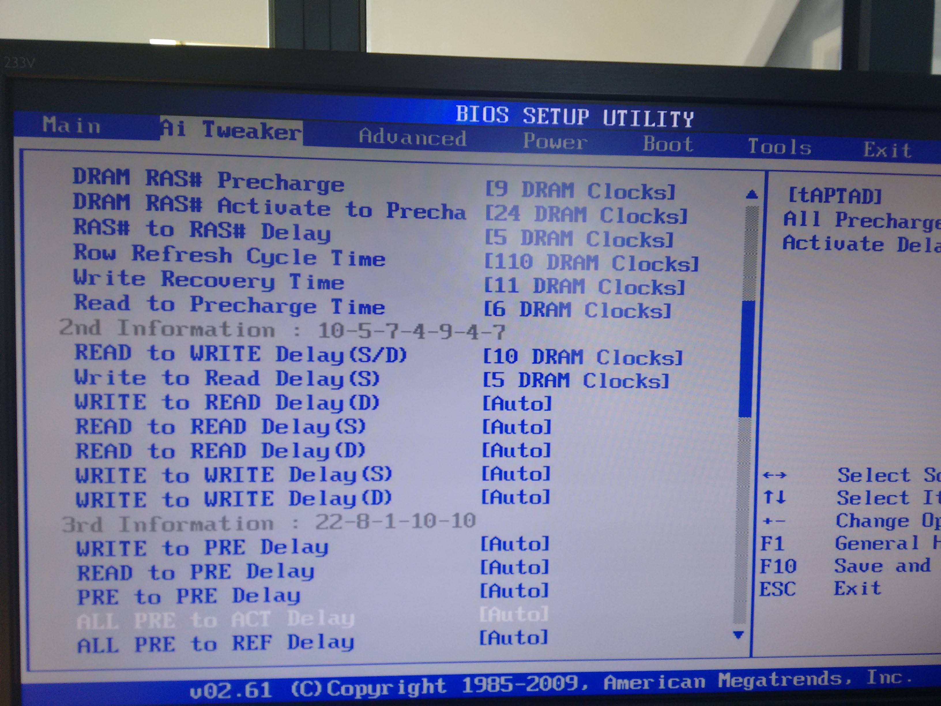

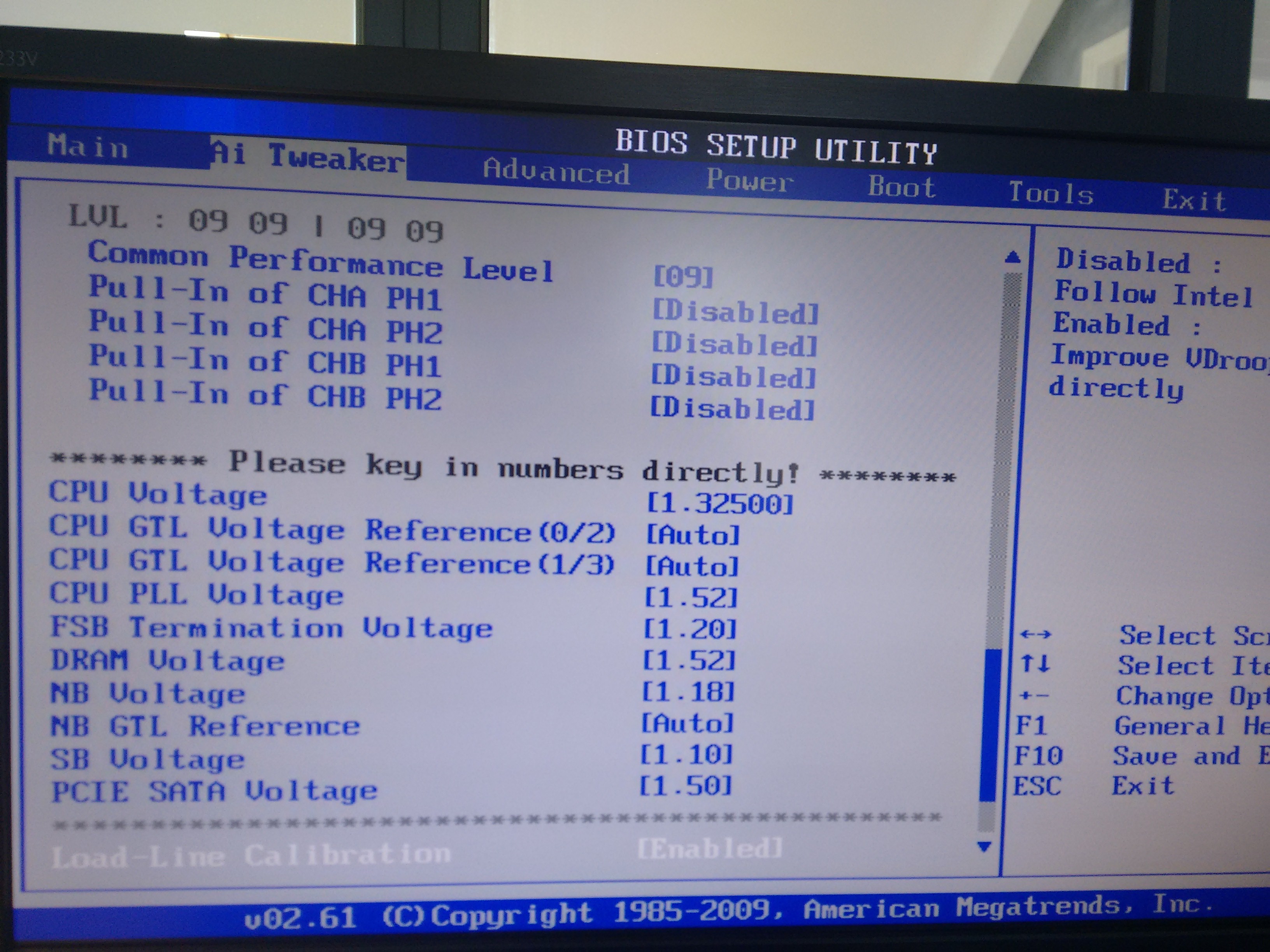

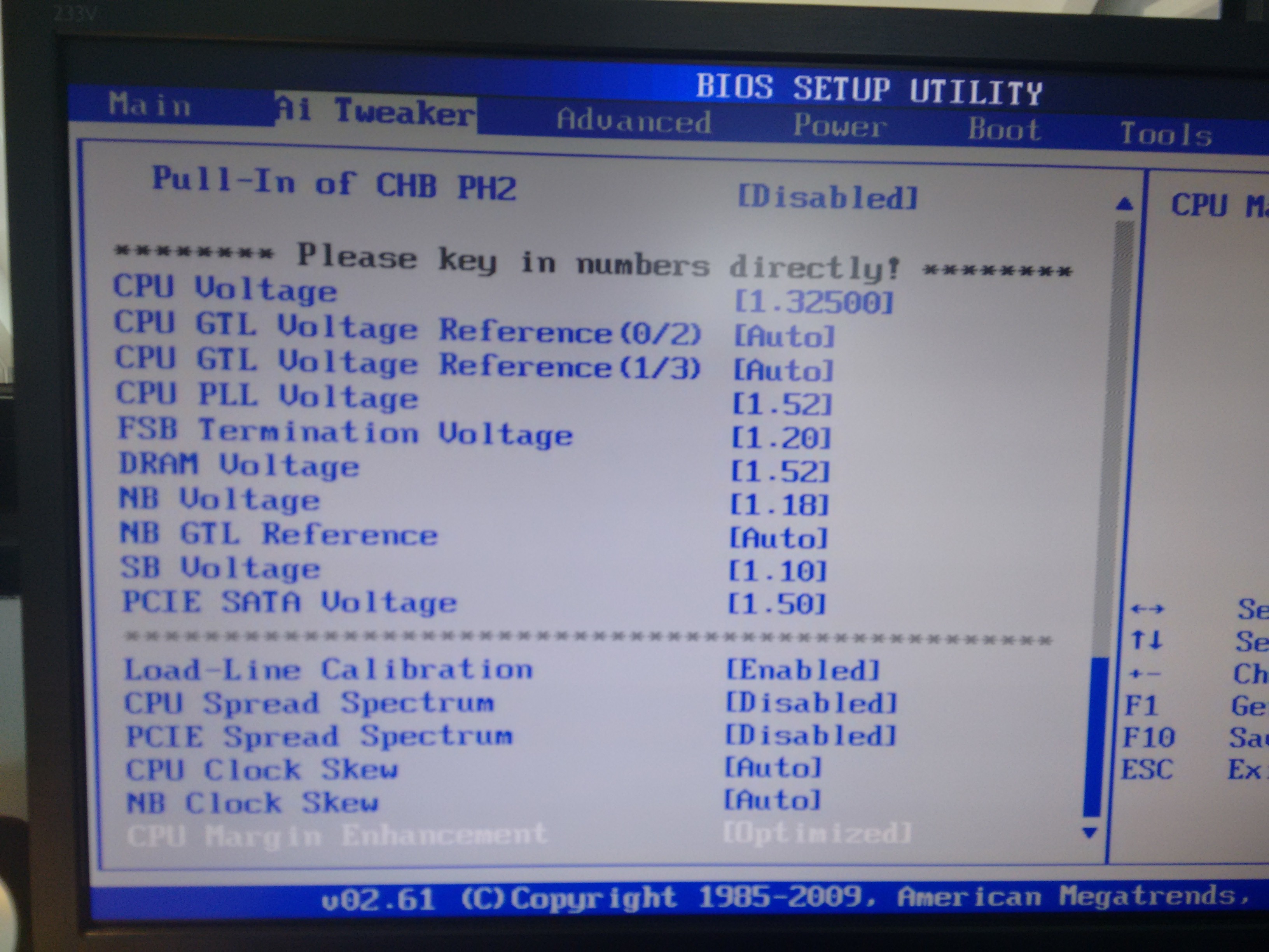

Bonjour @tous,
je reviens vers vous, pour rappel j'avais acheter un X5482 avec lequel j'ai eu pas mal de problème, particulièrement des problème de mémoire.
Finalement, j'ai fait un grosse commande sur AliExpress (5 Processeurs pour donnée un coup de pouce a tout les PC de la famille, et j'en est donc profiter pour me payer un X5470 E0 reçu hier.
Donc je viens de le monter sur ma P5Q3 Deluxe avec refroidissement liquide et toujours mes 2*4Go DDR3 et GTX970.
Donc pour le moments j'ai remis tout les paramètres par défault et çà fonctionne nickel.
Par contre J'ai essayé de mettre le FSB à 400 puis à 366... rien, windows ne se lance pas.
Pourtant a lire sur ce forum je ne devrais avoir aucun problème... une astuce?
n°10192754
Andorria
Posté le 23-07-2017 à 10:56:25  profilanswer
Sur P5Q3 Deluxe, tout est dans le AI Transac Booster, monte le à 10-11, tu devrais passer FSB 400 sans soucis, voici mes paramètres pour un x5460 à fsb 450 (avec de la ram 1333mhz cl9, a ajuster selon tes rams)
si jamais tu sais pas quoi faire de ton x5482, je le veux bien :o

Merci Andorria pour tes infos,
cependant pour commencer j'ai monter "AI Transac Booster" à 9 comme toi et sa déconne...
Juste pour être sur, ce n'ai pas "AI Transac Booster" que je met à 9, je le met en manuel et c'est "common performence level" que je met à 9?
Tu me dis de le mettre à 10-11, pk?
Pour le X5482 je reviendrais vers toi si je ne le garde pas.

Andorria
Posté le 23-07-2017 à 17:08:59  profilanswer
- Oui c'est le common performance level.
- Si ça ne fonctionne pas à 9, il faut l'augmenter, cela varie en fonction des cartes (c'est les timings du northbridge, plus c'est élevé, plus ils sont relâchés, donc plus stable, et inversement)

donc j'ai tester avec 9-10-11-12 et a chaque fois au démarrage de windows j'ai écran bleue.
Par contre a noter que je n'avais pas modifier tout le bios, juste le minimum avec "CPU RATIO SETTING" à 10, "FSB frequency" à 366(pour commencer) et "PCI-E frequency" à 100. Tout le reste en AUTO. Je n'ai rien désactivé ou activé.
Pour info, je lit l'autre sujet du jour de bolc et pour info j'ai mis 2*4Go DDR3 1600 G-SKILLRIPJAWS X à la place de mes corsairs sur P5Q3 Deluxe et le PC n'afficher plus rien... je ne pouvais même pas accéder au bios...

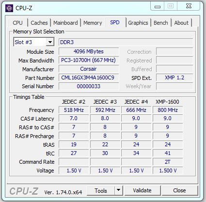

Re Andorria,
Référence F3-12800CL9D-4GBXL
Tu es sûr d'avoir un X5460 ? Son coefficient maximum est de 9.5, donc si tu n'as pas le 9.5, règle le sur 9 par sécurité.
Les timings sont à configurer selon ceux de ta RAM, dispos dans la section SPD de cpu-z.
Pour ton problème des 2x4GB qui ne bootent pas, c'est normal si ce sont des rams récentes, elles sont très probablement simple face (puces d'un seul côté), et ne sont pas supportées par quelconque chipset dispo en 775, il faut obligatoirement des doubles face :jap: (d'ailleurs j'ai 2x4GB en double face dans mon pc actuel, qui supporte les simple face sans soucis  :whistle:  )
EDIT : infos dispo en first post

n°10193033
Andorria
Posté le 23-07-2017 à 17:44:47  profilanswer
Pour rappel j'ai un X5470 E0 donc coef 10 et Mémoire selon CPU-Z 9-9-9-24-34
http://reho.st/medium/self/5879283 [...] efcfbf.jpg
Peux tu m'aider a savoir quoi mettre ou exactement?
En effet j'ai mal lu :D
Essaye de mettre tous les timings de mes photos (même les secondaires), et tente à fsb 333, vcore 1.3v et tout le reste identique à mes screens (sauf fsb à 333 hein ;) )
et ram à 1333mhz
Message édité par Andorria le 23-07-2017 à 17:45:11

Andorria, j'ai fait tout se que tu m'as prescris et sa marche.
étape suivante?
